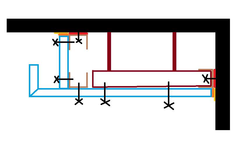

Ich mache zuhause gerade den Deckenverbau nach diesem System (vereinfacht dargestellt)
Links soll ein Led-Band reinkommen zwecks indirekter Beleuchtung, der Verbau geht in den entsprechenden Räumen rundherum.
2012/20120911445979.PNG
Legende:
Schwarz: Ziegelmauer / Ziegeldecke (beides bereits verputzt)
Blau: GK-Platten
Rot: Dämmstreifen
Gelb: Knauf Trennfix-65 (noch nicht abgeschnitten dargestellt)
Orange: Spachtelmasse
Hellbraun: UD-Profile
Dunkelbraun: CD-Profile inkl. Abhänger
Jetzt die Frage, benötige ich das Trennfix auch an der Decke wie eingezeichnet, oder kann ich mir das sparen und den Spalt direkt ausspachteln?
danke!

Schattenfuge - Hallo,
ich würd eine Schattenfuge an beiden Stellen machen, denn dann kann kein Riss entstehen.
Einfach etwas bei der Montage für den gleichmäßigen Abstand dazwischenlegen.

.danke, aber eine Schattenfuge will ich nicht und kann ich auch nicht mehr machen, da bereits das meiste oben ist. ;)

.also, wie schaut saus wegen dem Trennfix oben?
ja, oder nein? ;)
12.9.2012  (#4)
Wenn die Schattenfuge ausfällt... würd ich das TrennFix trotzdem geben - sonst ist die Gefahr der Rißbildung groß!
Aber evtl kann man das Trennfix durch vergleichbares (zB Reste vom Estrichranddämmstreifen) ersetzen...
Oder bewußt beim Spachteln einen Kellenschnitt setzen und mit Acryl fugen...
Möglichkeiten gibts viele
