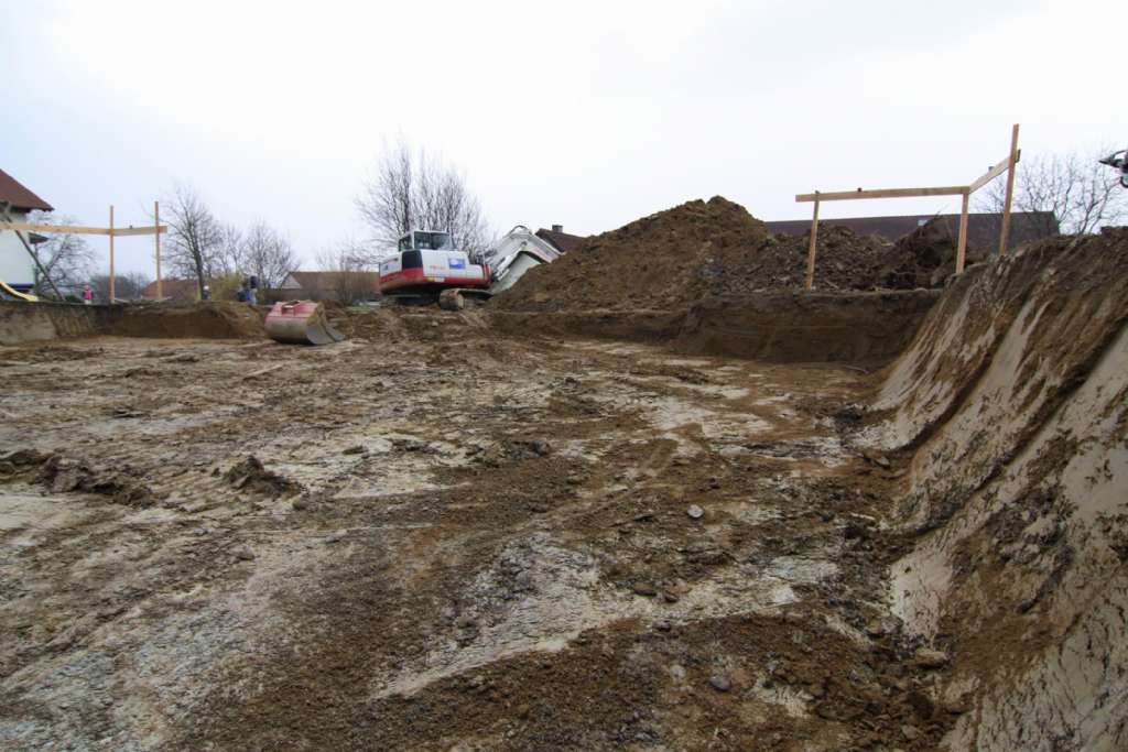

Keller - Haben unser Haus mit angebauter Garage kompl. Unterkellert. Also eine Bodenplatte. Unter Haus 12cm XPS, darunter Sauberkeit betoniert,und ca. 25 - 30 cm Rollierung. Der gewachsene Boden darunter ist Lehm, wurde nie etwas aufgeschüttet etc.! Unser Haus steht auf einem leichten Hang, der von Norden nach Süden fällt. Das Haus hat sich aber der länge nach (von Osten nach Westen) gesetzt.
  •  cc9966
10.9.2012  (#7)
hast noch fotos...von der baugrube, bevor die rollierung eingebracht wurde? sieht man da unterschiedliche bodenverfärbungen?

Fotos - Haben sicher Fotos von der Baugrube gemacht. Werde sie am Abend gleich reinstellen.

@cc9966 - Hallo, danke für deine Ratschläge. Habe ein Paar Fotos gefunden. Mir ist auch aufgefallen daß im OG bei der Tragenden Wand (wo sie an der Aussenwand zusammenkommt) ein Paar Risse (entlang dem Ziegelstoss ?!?) entstanden sind. Die waren gleich nach dem Putzen zu sehen. Habe diese mir heute noch mal angesehen und ich glaube daß sie auch länger geworden sind (Bitte siehe Foto - ich hoffe man kann sie sehen). Oder sind das eher "Trocknungsrisse" oder so ?!
