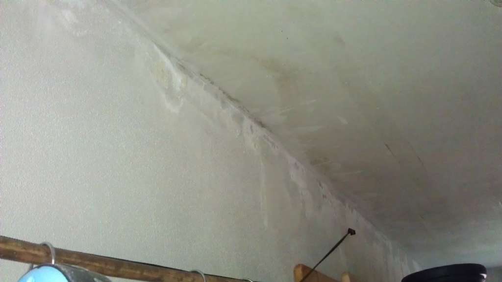

Hallo
Kann mir wer erklären was da aus meiner Mauer "rausblüht"?
2012/20120902951823.JPG
Es handelt sich im ein Abstellraum. Baujahr 2008. Hinter der Garage, nicht beheizt. Aussen noch nicht verputz. 25er Ziegelmauer.
Was bitte ist das? Wenn ich das wegbürste, und drüberweissne, kommt das wieder?
Danke, Thomas

http://de.wikipedia.org/wiki/Ausbl%C3%BChung
http://www.energiesparhaus.at/forum/24518

Meiner Meinung nach ist das wohl Feuchtigkeit!!

Das sind mineral ausblühungen, die kommen sicher wieder wennst sie weg tust, kommt von der feuchtigkeit. Am besten wie du sagst, außen verputzen !
Mfg chris
