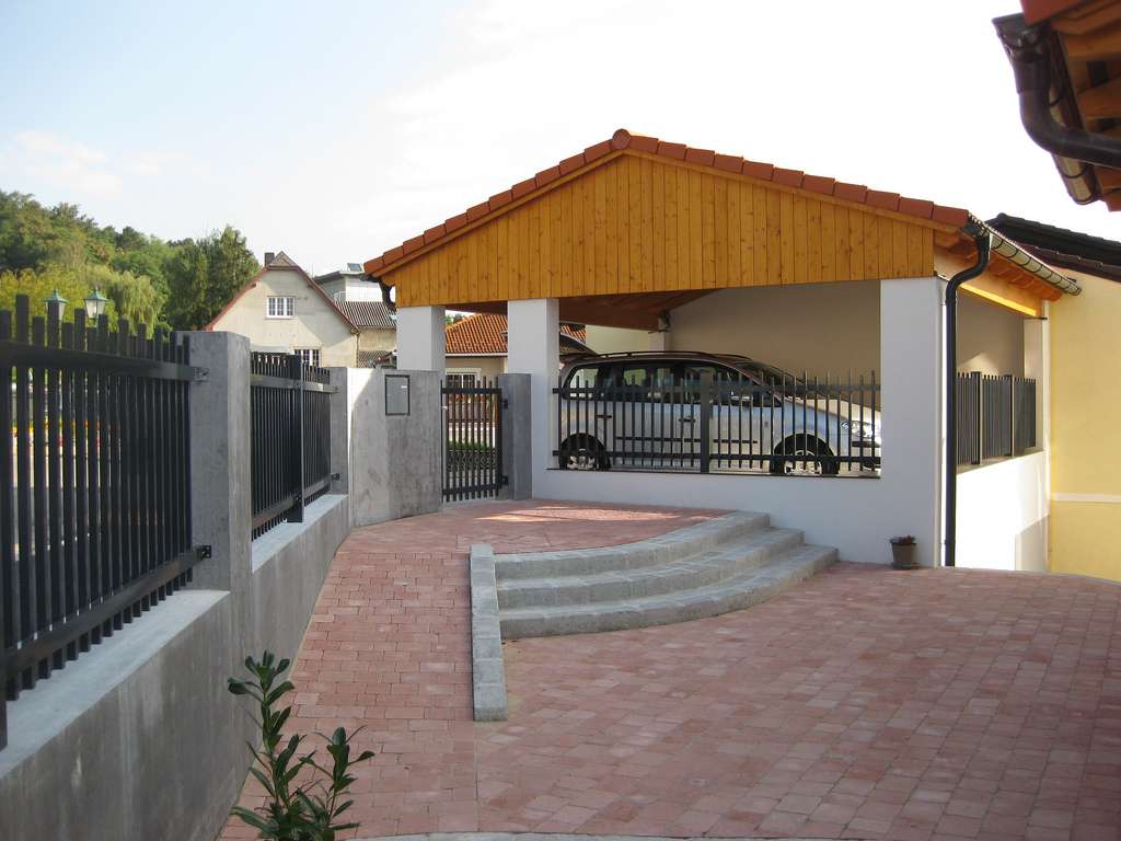

NunSchalsteine verputzt haben fast immer das Problem, dass es den Putz abfriert. Die Häusler-Steine stehen in jedem zweiten Vorgarten.
Frage: Warum nicht Sichtbeton? Gefärbt? Wir haben das so machen lassen. Da friert nix runter und gefärbt schaut das super aus (meine Meinung). Und war noch dazu billiger, als die Häusler Steine.

@kreuzenstein: habt ihr alles in einem gegossen, oder dazwischen immer wieder kurz unterbrochen, falls es sich doch verschieden setzt? ... sichtbeton würde mir auch gut gefallen...

Da gibt's schon "Unterteilungen". Als erstes wurden - die Säulen gemacht, dann der Rest.

Wieviel kostet - dann der Laufmeter? (Inkl Fundament?)
Aber inwiefern ist der beton "bemalt"? Seh das nicht so wirklich da.

Oiso - der Beton ist nicht "bemalt" sondern dem - Beton werden im Mischwagen Farbstoffe beigefügt. Unser Preis ist nicht repräsentativ, da unser Gartenzaun eigentlich eine Stützmauer ist (Gehsteig ist über Grundniveau). Da ist geringfügig mehr Baustahl drinnen. emoji
