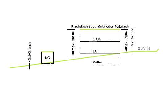

Bundesland wäre hilfreich! - Hier ein Auszug aus NÖ, wie sich die "Gebäudehöhe", errechnet:
Alles klar? Von Rauchfang steht da nix. Quellenangabe: http://www.noe-gestalten.at/serien/Fallen_fuer_hausbauer.pdf |

Ich habe in diesem Thread: http://www.energiesparhaus.at/forum/22766_1#143334 schon mal gepostet wie sich die Gesamthöhe lt. Stmk. Baugesetz errechnet. Hatte damals die gleiche Frage und diese mit dem Baureferenten d. Gemeinde besprochen. |
