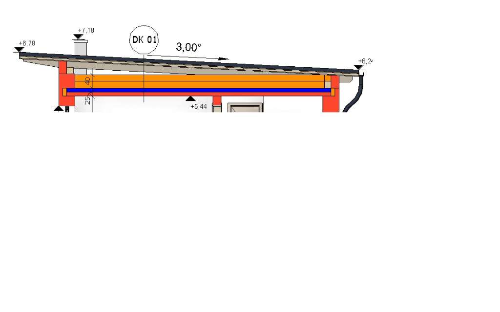

Guten Tag,
habe eine bauphysikalische Frage zu einem Pultdach.
Wir bauen im Frühjahr ein Haus und haben uns für ein Pultdach mit 3°Neigung entschieden.
Der Aufbau:
Massivdecke 25cm, Abdichtung, Dämmung(Welche?) 40cm, Sparren, Holzschalung, Konterlattung(Hinterlüftungsebene), Holzschalung, Dachfolie, Kies (ja-nein?)
Nun meine Frage:
-Ist eine Hinterlüftungsebene und ein somit verbundener doppelter Holzschalungsaufwand nötig?
-Muss man den verbleibenden Dachraum(nicht begehbar) komplett mit Dämmung vollstopfen?
2012/20120821269435.JPG
Würde mich sehr über eine Antwort freuen.

.Wir haben genau den gleichen Aufbau.
Wenn die aufsteigende feuchte Luft sonst nirgends hinkann, dann ja!
Nein, die 40cm direkt auf der Decke genügen vollends emoji
Apropos Dämmung: Wir haben uns letztendlich für Zellulose frei aufgeblasen entschieden. War um nichts teurer als zB Mineralwolle!

@mikee - Hallo, danke für deine Antwort.
Ihr habt denselben Aufbau. Habt Ihr eine Hinterlüftungsebene?
Habt ihr auf der Massivdecke noch eine Flämmbahn?
Wie genau ist euer Aufbau?
Danke

.Hallo,
Unser Aufbau:
- 25cm Betondecke
- 40cm Zellulosedämmung (frei aufgeblasen)
- Pfetten, Sparren
- Schalung
- Diffusionsoffene Folie
- Konterlattung
- Schalung
- EPDM-Folie
Hinweis am Rande: Du hast 3 Grad Dachneigung eingezeichnet - uns wurde gesagt, die Mindestneigung dürfe 5 Grad nicht unterschreiten. Also besser nochmal mit deinem Dachdecker/Spengler abklären!
Gruss,
mikee
21.8.2012  (#5)
Selber Aufbau hier! - Die Bitumenbahn ist nicht vonnöten, dafür solltest die gesamte Dämmung in 200my-Folie einpacken und die Stöße abkleben - gegen die evtl anfallende (Kondens-)Feuchte...
Hinterlüftung unbedingt, und bei so flachen Dächern Lattung mind. 8cm, nicht 5 - und regensichere (stoßverklebte) Unterspannbahn...
Und warum 5° Minimum sein soll, ist mir gerade ein Rätsel, hab selber irgendwo zwischen 4 und 5° ausgeführt - mittels EPDM kein Problem laut meinem Dachdecker...

@bautch - hallo bautech,
danke für die info.
Welche Bitumenbahn ist nicht nötig?
Welche Dämmung hast du verwendet?
Wie sieht dein Aufbau genau von unten nach oben aus?
Danke

@bautech - Die Dämmung in Folie einzupacken haben wir uns nach Rücksprache mit Baumeister und Dämmungsmensch "gespart" - bei KWL KWL [Kontrollierte Wohnraumlüftung] und 25cm Beton sollte sich die Diffusionsfeuchte durch die OG Decke in Grenzen halten.... Und die, die anfällt, nimmt die Zellulose auf und gibt sie wieder ab.
Die 5 Grad wurden uns von allen involvierten Gewerken sehr eindringlich nahegelegt - warum, weiss ich aber ehrlich gesagt nimmer so genau emoji
Ach ja: Nageldichtband unter der Konterlattung hab ich vergessen. Muss un-be-dingt sein! emoji

@floholz - Mein Aufbau von oben nach unten:
- Bekiesung 16/32 6cm´
- Trennlage Vlies
- EPDM-Folie
- Trennlage Vlies
- DOPPELSCHALUNG (1x Bretter zöllig, 1x OSB 19mm)
- Lattung 8cm (Hinterlüftung)
- DifuBit NSK (regensicheres Unterdach)
- Vollschalung zöllig
- Sparren
- Baufolie
- 36 cm Spannfilz (Mineralwolle)
- Baufolie
- Ortbetondecke 20cm
Und mit Bitumenbahn meinte ich deine oben genannte Abdichtungsbahn - in meinem Fall macht das die Baufolie...
@mikee - ich habs trotzdem gegen die anfallende Feuchte während der Bauzeit in Folie gepackt...
ng
bautech
