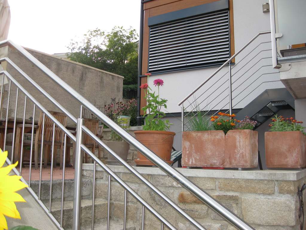

Ich habe eine Aussenstiege in die VWS befestigt. - Hält bombenfest. Kein Problem. Und die Aussenstiege ist doch erheblich schwerer als ein Balkongeländer. Noch dazu, wenn ich mich auf die Stiege stelle emoji

@kreuzenstein - Danke für die Info. Und wie habt ihr die Stiege genau befestigt. Mit Gewindestangen ....... usw. Würde micht interressieren. - DANKE

Ja, zwei Gewindestangen wurden - mit Distanzhaltern "eingeklebt". Darauf die "Montageplatte" befestigt, auch welcher die Schrauben für die Stiefe schon aufgebracht waren. Leider sieht man das auf dem Foto nicht.

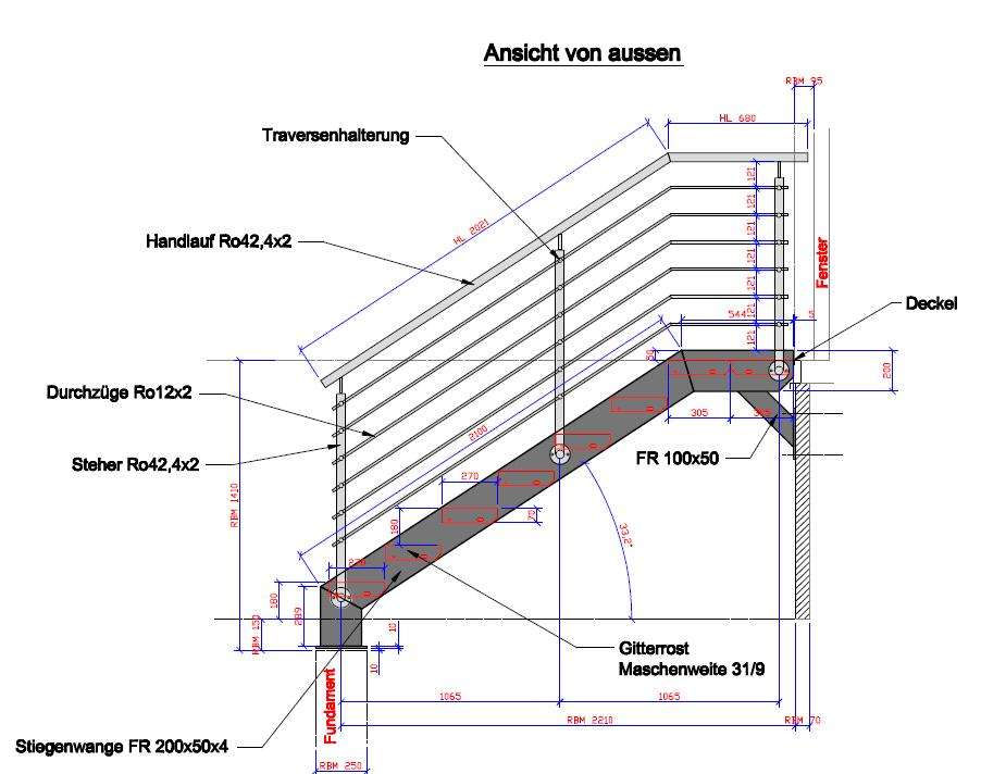

Hier ein Snapshot vom Plan. Vielleicht hilft das ein wenig: -

War das - Ein System von Fischer für die Befestigung. Wenn nicht woraus waren die Abstandhalter bzw welchen Durchmesser hatten die.

@zorrofred: - Nachdem ich die Stiege nicht selbst befestigt habe, sondern der Schlossereibetrieb, kann ich Dir leider keine der Fragen beantworten. Sorry.
