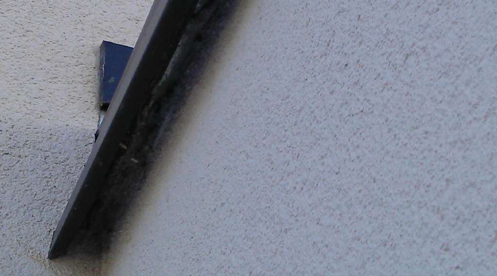

Sehr geehrte Foren - Mitglieder!
Seit kurzer Zeit treten an der Mauer mit der Attika-Abdeckung Verschmutzungen auf, die Details dazu sind im Mängelliste http://dl.dropbox.com/u/69533201/Maengelliste2.pdf zu finden.
Als Antwort auf die Reklamation bei der Spenglerei bekam ich folgende Information:
Begründung: Die Attika wurde vor den Putzarbeiten der Fassadenfirma montiert. Dabei wurde der normgerechte Überstand eingehalten. Nach den Putzarbeiten besteht der Mindestüberstand von 2 cm immer noch, jedoch ist stellenweise das Anarbeiten nicht bis unter die Attika erfolgt. Das vermutete „Schadbild“ zeigt, dass die Wassersteifen auf der Brüstung erst ca. 20-30 cm unter der Attika beginnen. Dies ist ein klares Indiz dafür, dass die Attika als Tropfkante funktioniert. Die darunter beginnenden Streifen der Brüstung wird es immer geben, da bei Starkregen in jedem Fall Wasser an die Wand schlägt und von dort abfließt.
Das Rückbiegen des Attikaüberstandes wäre zwar regelkonform, es besteht jedoch ein breiter Konsens in der Branche, dass dies nicht durchgeführt wird, da dies nur von Hand auf der Baustelle vorgenommen werden kann und sich dabei optisch unschöne Einbuchtungen nicht vermeiden lassen. Die Attikafunktion ist auch ohne diesen Rückbug voll gegeben.
.. was ist euere Meinung dazu?
Soll ich einen Gutachter hinzuziehen? Oder ist dieser Mängel noch in der Norm und man muss damit leben?
Vielen Dank!

Attika - würde auf den Fotos keine Mängel erkennen. Die Verschmutzung kommt durch die Breite Attika.

Naja, m.E. ist die Abtropfnase der Attikaverblechung nicht richtig ausgeführt. ein rechter Winkel an der Unterseite lässt in ungünstigen Fällen das Regenwasser wieder zur Fassade laufen . . . daher die Streifen.
Richtig wäre ein spitzer Winkel gewesen .....

@duke - Wenn die Verschmutzungen durch den Schlagregen verursacht wären, hättest eine gleichmässige verschmutzung der Fassade über die ganze Länge.
Creator hat´s eh schon kurz angesprochen...dir als Baulaie können die Normen relativ egal sein.
Ich nehm mal an, dass du die Verblechung wegen dem Nichtverschmutzen der Fassade beauftragt hast, was hier ja nicht gegeben ist.
Das 2. Foto mit dem aufgebogenen Blech und der Dämmung drunter schreckt mich auch ein bisl.
Wenn der Spengler sich jetzt rausreden will, dass der Putz noch nicht dran war, ist das sein Problem...dann hätt er das Blech nicht montieren dürfen.

hallo - hi duke80, was ist das auf dem 2ten Bild in dem pdf, hast du da das Blech "nach innen" gebogen?
wurde das Blech eigentlich gut umgeschlagen so dass eine Tropfnase entsteht, schaut auf Foto 2 nämlich nicht so aus.
hat die wand im Hintergrund auf dem 1ten Foto keine Wasserspuren?
bei uns wurde da Blech schön umgebogen, so dass vorne eine Kante ist. Wann natürlich bei Regen auch Wind geht, dann kann das Wasser schon verweht und an die Wand angeweht werden.
