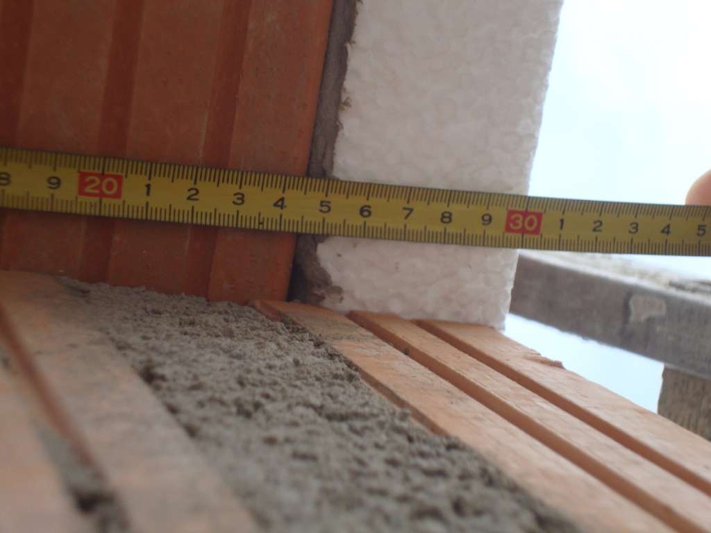

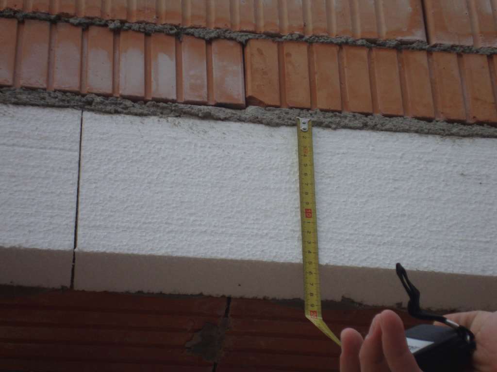

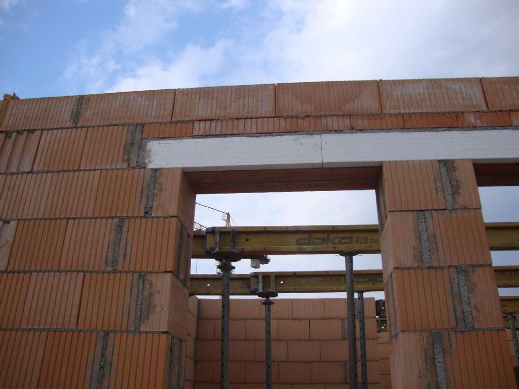

Wir waren heute auf der Baustelle und haben den Fenstersturz abgemessen und sind uns nicht sicher, ob der reicht für Raffstore. Baufirma weiß aber, dass wir dort Raffstores haben möchten.

Vielleicht kennt sich von euch jemand, damit besser aus.

schaut schon wenig aus.
Frag bei der Fenster firma wegen den genauem Maßen

welche dämmung - kommt denn noch auf die fassade drauf? du darfst nicht vergessen, dass diese miteingerechnet wird,....

20cmm Dämmung kommt noch drauf.

Naja, ich schätze mal dass die Fenster bündig an die Außenseite des Mauerwerks gesetzt werden. 5cm Dämmung hinter den Raffstorekästen ist nicht viel, aber mehr werd ich auch nicht machen da man sonst extra Montagewinkel für die Fenster braucht.
Die Höhe von nur 15cm ist jedoch mit hoher Wahrscheinlichkeit zuwenig...
Kommt natürlich auf den Raffstorekasten an!
