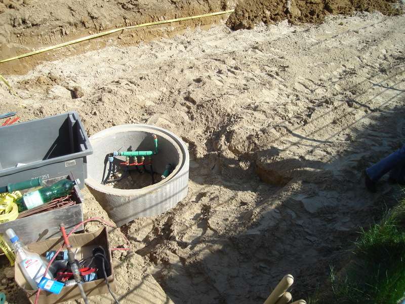

ein Bild sagt mehr
2012/20120808128246.JPG
Am Rand unserer solegrube habe ich noch ein Eleektrikerbandl auf kl. Holzpfählen befestigt...
Noch was: Das Platzl für den Ring wurde ca. 20-30 cm tiefer gegraben als die Kollektorfläche - weiß nicht warum...
Evtl. damit wir mit der Verlegetiefe geplant 120 cm und den Schichtringhöhen - 2 x 60 cm uns eine Toleranz nach unten geschafft haben?
Anschließend hab ich den Schachtboden mit Rollierung aufgefüllt - als Bodendecker.
Ich habe diesen Schacht NICHT drainagiert - entgegen dem Standard (?).
Tlw. steht da echt viel Wasser drin. Ich sehs positiv: Das ist mein Energiereservoir...
Im Winter ists blöd, wenn das abfriert UND ich eine Störung habe... Das Abfrieren ist aber den letzten Winter nicht passiert.
Im Störungsfall und hohem Wasserstand müsste die Tauchpumpe ran.

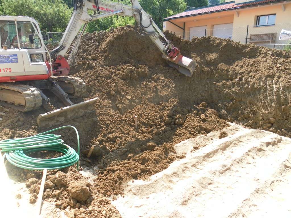

unbedingt mit kabelsand einsandeln, - hat nicht nur mein installateur geraten, sondern auch der bagger fahrer ;).
2012/20120808875071.JPG
schutz vor allem der schläuche durch steinchen, ziegelbruch o.ä.

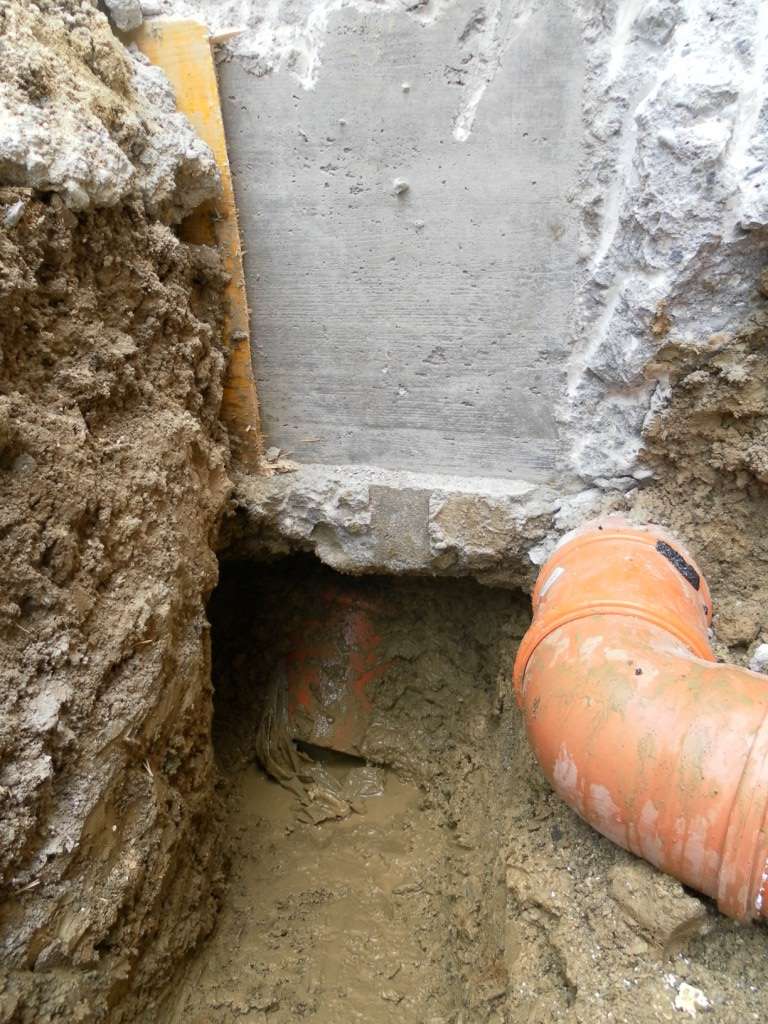

die soleleitungen kommen bei mir direkt durch ein 150er polokal ins NGB links im bild, war grad beim ausgraben und finden des rohrers :)):
die soleleitung wurde mit auf gut 2m länge bei der einleitstelle mit einem schutzmantel versehen.
abgedcihtet wurde da nichts, kann von innen bis am boden sehen, kein wasser o.ä. im rohr, bei heftigsten stark- und dauerregen
dann käme ggf. brunnenschaum zum einsatz.
gruß, alex

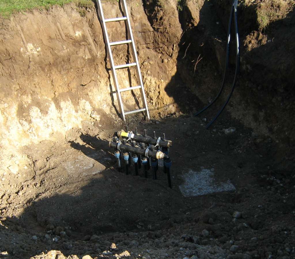

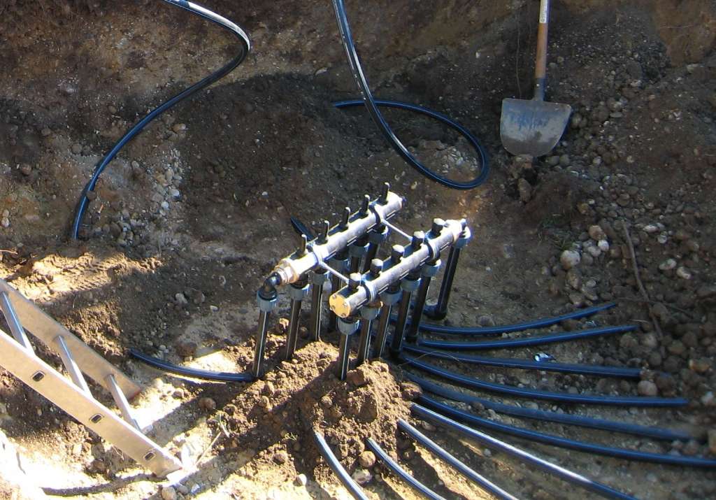

die hatten ein 90° stück, dann der Verteiler, seitlich 2 Waschbetonplatten, da drauf kamen dann die Brunnenringen, inst haus gehen 2 Polokalrohre (auf Abstand) eines für Hin und eines für den Rücklauf,
2012/20120808263439.JPG
2012/20120808862529.JPG
2012/20120808198894.JPG
johannes
