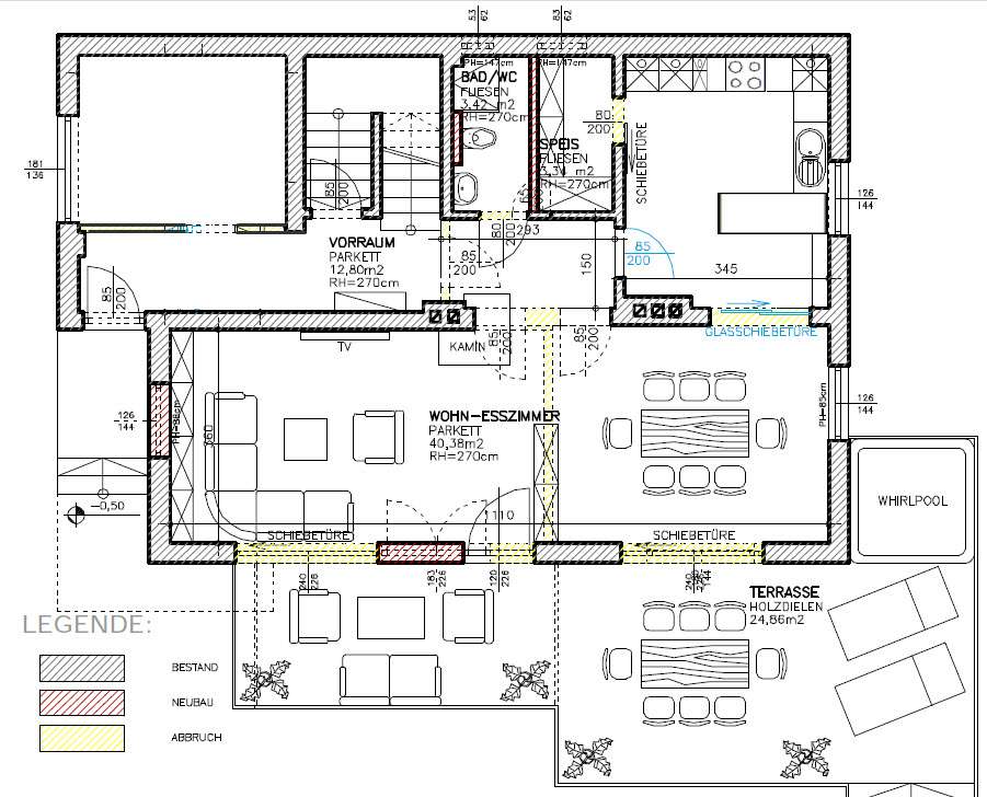

Im EG wollen wir im Wohn- und Essbereich 2 grosse Schiebetüren und eine Balkontür einbauen:
2012/20120806915797.JPG

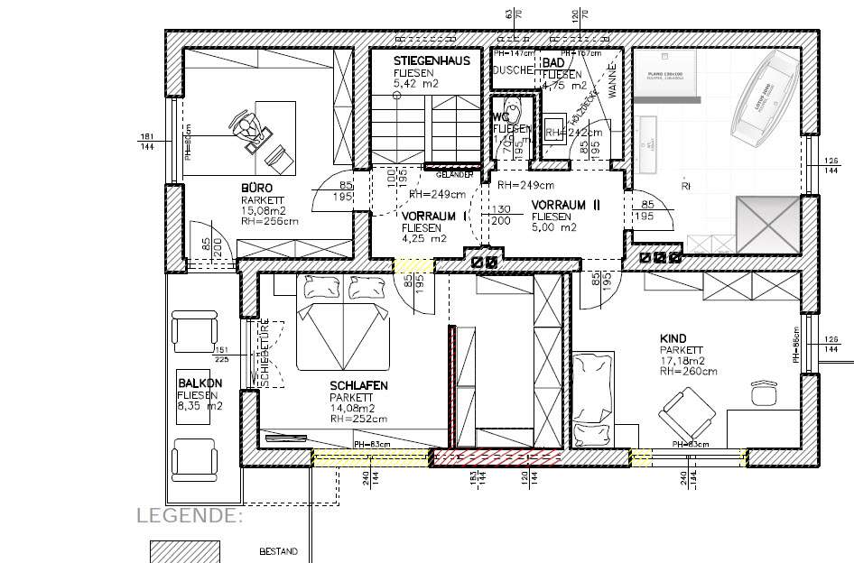

Im OG (um die Symetrie zu erhalten)2 grosse Fenster und seitlich eine Schiebetür:
2012/20120806288356.JPG

bei der wand zwischen wohnzimmer und küche wirst einen träger brauchen, das heisst es muss auf beiden seiten ein auflager (=tragende wand) vorhanden sein damit das realisiert werden kann, also die wand wo glaube ich 2 türen waren komplett wegnehmen geht nicht
ich tu mich aber etwas schwer zu erkennen wie der jetzt zustand ist und wie es nachher sein soll (feiner wären 2 pläne, jetzt und soll)
wird auf jeden fall ein ziemlicher umbau (auch finanziell) würde ich sagen

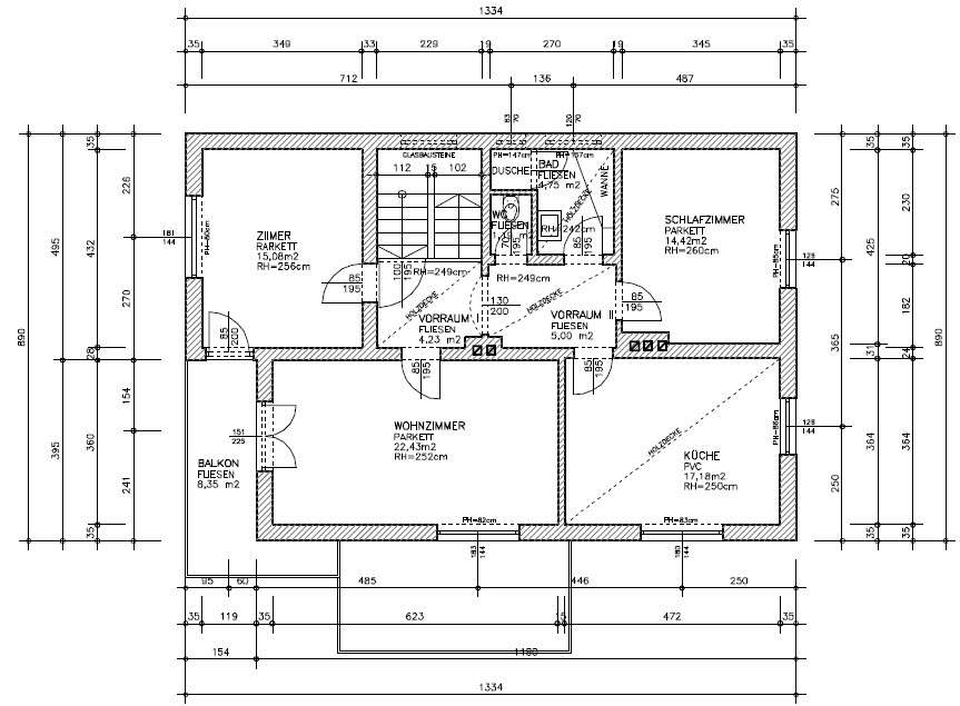

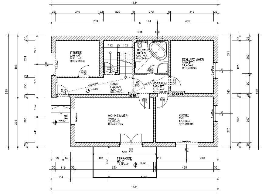

danke für die rasche Antwort - ja ist schon ne menge - anbei der Bestandsplan:
EG:
2012/20120806920909.JPG
OG:
2012/20120806692546.JPG

da kommt echt einiges auf euch zu
was man vielleicht nicht gleich bedenkt bzw mir auffällt:
- unterschiedliche böden in jetziger küche und wohnzimmer, wenn das ein raum werden soll, wird man denselben belag wollen (bekommt man den parkett der im wohnzimmer liegt überhaupt noch - wenn nicht wirst wohnzimmer auch noch neu brauchen) - in dem zusammenhang muss man auch aufpassen ob der estrich gleich hoch ist sonst hast eine erhöhung mitten im raum (oder estrich auch noch neu), laut plan hast auch unterschiedliche deckenhöhen, ist die frage ob die durch die unterschiedliche belagsstärke der böden kommen oder vom estrich
- küche verlegen - müssen auch alle leitungen verlegt werden (abfluss, wasser, strom) - gibts einen keller? sonst tust dich wahrscheinlich schwer mit der rohrführung
- das angesprochene problem mit der tragenden wand wenn die wand zwischen küche und wohnzimmer entfernen willst
- den träger wird man sehen (ausser du macht noch eine neue decke rein unter dem träger - dann verlierst aber nochmal ordentlich höhe)
- überall wo sich die einbauhöhe der fenster nach oben hin ändert brauchst einen neuen sturz, ist aber nicht erkennbar für mich am plan ob das wo zu trifft

zum grunriss: das ankleidezimmer im og wird dunkel - ein fenster sollte man da noch einplanen (passt auch von der ansicht aussen hast ja drunter die türe im eg) - sonst gefällts mir gut
