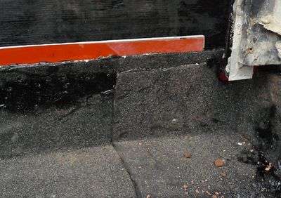

Im Moment sind die Mäuse weg, vermutlich wegen dem Lärm des Hydraulikhammers. Sonst hören wir die immer in der Decke.
Unter der Terrassentür lagen zwar ne Menge Futterreste, aber ich bin mir nicht sicher ob die wirklich von da reinkamen. Übrigens wollten sie sich trotz Bestechung nicht fotografieren lassen.
Die Tür wurde nun durch ein Alublech (orange lackiert) abgedichtet. Dahinter Bauschaum und darauf eine doppelte Lage Schweißbahn.
Darüber kommt noch eine Profilleiste, abgedichtet mit Silikon.
Danke für die Tipps
