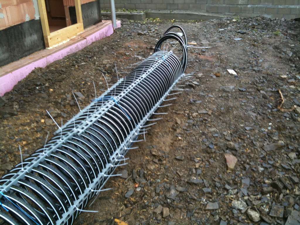

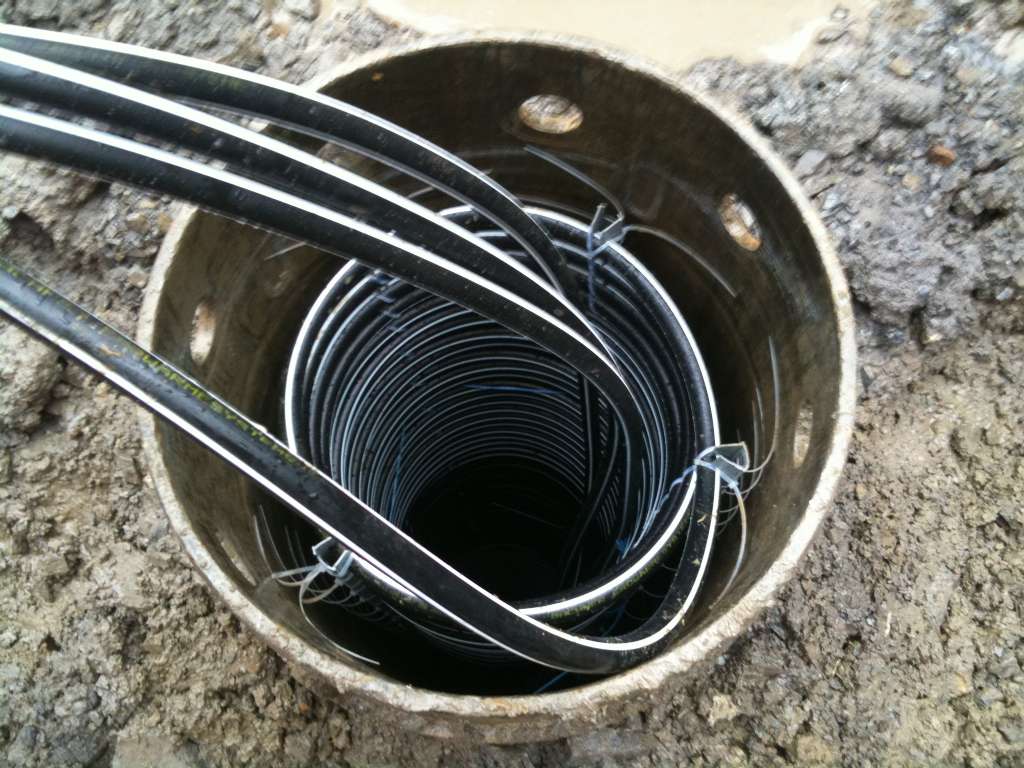

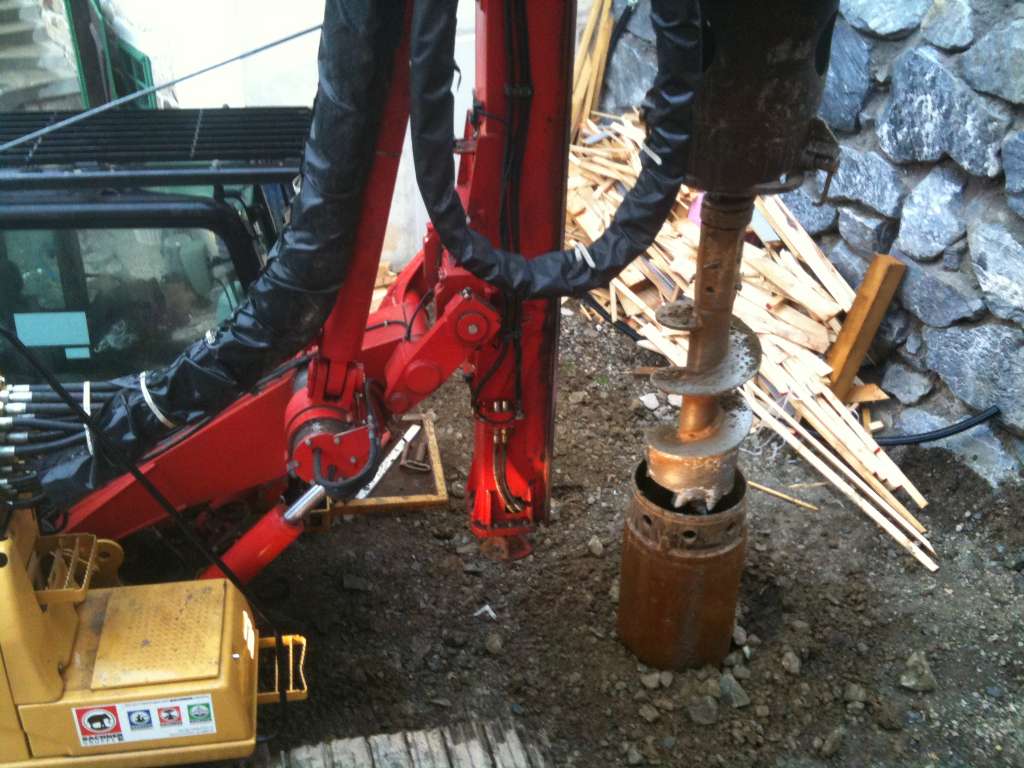

Wir haben zwei Energiesäulen eingegraben - zwei Bohrungen mit jeweils 13m Tiefe und 60cm Durchmesser. Hinein kommen zwei Säulen mit Soleschläuchen umwickelt. Eine Bohrung bringt ca. 2 KW und aufgrund der geringen Tiefe kann sich die Sole durch das Grundwasser und dem Regen immer wieder regenerieren.
Für unser PH (2,5KW Heizlast) mehr als ausreichend. Wir haben leider Bodenklasse 6, sprich sehr sehr steinig und felsenartige Brocken in der Erde. Die beiden Bohrungen brauchten zwei ganze Tage. Mit Auf- und Abbau fast drei Tage.
Man muss halt im Vorfeld aufpassen bezügl. Mehraufschlag für steinigen und felsigen Boden. Bei uns hat sich der Aufschlag eigentlich in Grenzen gehalten obwohl sich der 60cm Bohrer nur seeehr langsam durch die Felsen gebohrt hat. War schon spektakulär und vor allem sehr laut!
2012/20120731171520.JPG
Hier die Energiesäulen:
2012/20120731420879.JPG
Und dann rein mit der Säule:
2012/20120731137294.JPG
Alles in allem top Firma und ein guter Preis. Keine wasserrechtliche Gschicht notwendig gewesen, jedoch mussten wir ca. sechs Wochen auf den Bescheid warten. Tiefenbohrung wäre bei unseren Bedürfnissen bei gleicher Entzugsleistung teurer gekommen.

hallo - das schaut sehr interessant aus, wird das dann mit Erde wieder aufgefüllt?
aber du enziehst dem Boden auf 13m ca. 2000kw? das wären pro Meter 153W, ist das nicht extrem viel?

Aufgefüllt haben wir es normalem Kabelsand - und anschließend mit Erde. Will jetzt keine Werbung machen, aber hier genaueres dazu:
http://www.bachner-gruppe.at/bachner-gruppe/erdwaerme/BACHNER_Energiesaeule.pdf
