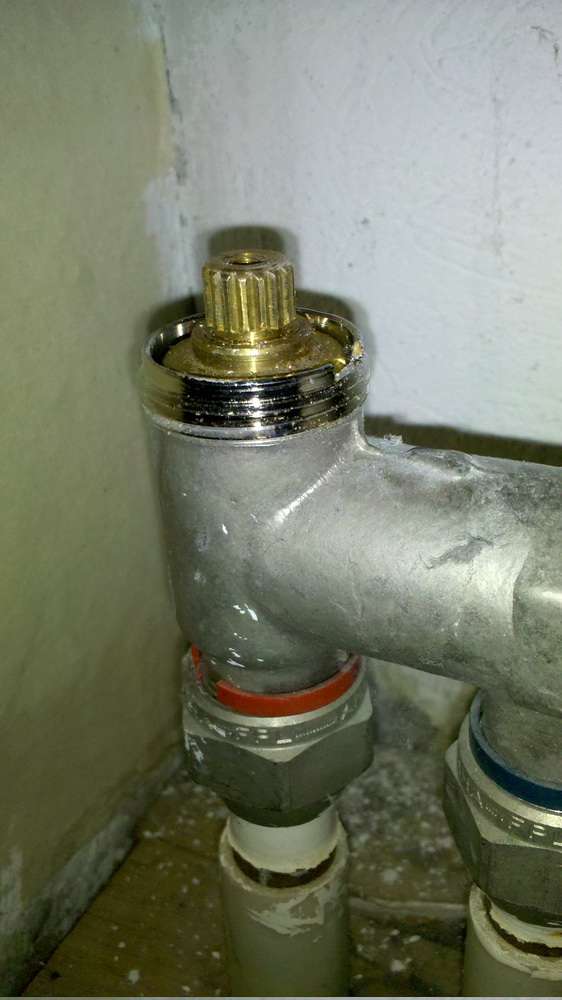

Mein erster Beitrag und schon ein Riesenrätsel, zur Sache:
Wir haben ein 38 Jahre altes Häuschen mit schönen Grund gekauft und wollen Schritt für Schritt renovieren, bewohnbar ist es im Moment schon aber nicht so wie man eben will.
Und im Zuge der Renovierung würde ich gerne die Heizung optimieren, dachte da an einen inteligente Thermostat Lösung ala ELV Max!. Dachte... den als ich mal die Heizventile genauer anschaute kam das staunen, nix zu sehen vom Thermostatstift ? Die Ventile erlauben ein Drehen von 0 bis 180 Grad, von - nach +. Kann man hier überhaupt solche Thermostate installieren oder müssten da die Einsätze raus ?
Und was genau für den Type ist das, ich fand per Google lediglich Hinweise in Richtung Radiett bzw Renovett.
2012/20120728225856.JPG
Für Tipps wäre ich dankbar,
Gruss
Tom

Schaut nach einem alten Einrohrsystem aus. - Wie auch immer ... ich kenn keinen Thermostantrieb, der auf die drehenden Ventilspindeln passt ... wird wohl ein Tausch nötig sein ... in der Hoffnung, dass es neue Ventile mit identischen Abmessungen gibt.
Ich würde das Bild im Haustechnikdialog.de einstellen, da ist sicher einer dabei, der das Ding und seine Nachfolger kennt.

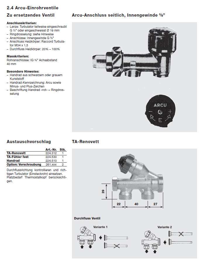

Gefunden - Danke für eure Hilfe, habs gestern abend gefunden.
Es gäbe Ersatzventile der Marke TA-Renovett. Die scheinen zu passen und würden einen Thermostatbetrieb erlauben.
Die Frage ist ob sich das rechnet, für die Wohnräume benötigte ich 8 solche Ventile. Jene im Gang, WC und Keller ! würd ich lassen....
