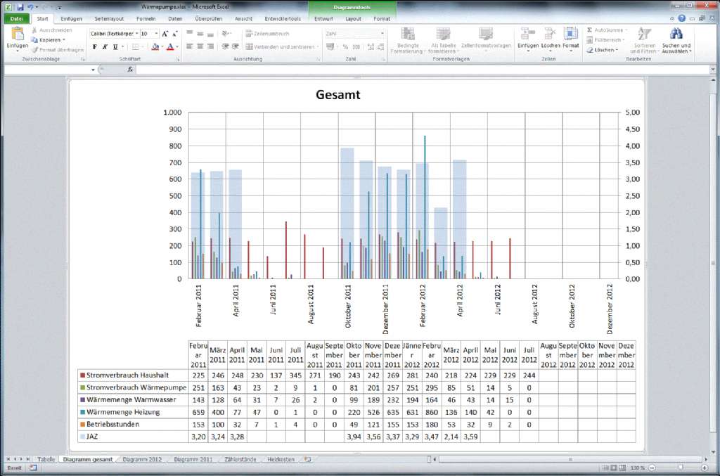

Unser Haus hat eine EKZ=14, 164,5m2 Wohnnutzfläche, Bungalow, eine Wärmepumpe für die Fußbodenheizung und 7m2 Solarpanel für die Warmwasserbereitung, KWL, keine weitere Heizung - wir sind z.Zt. noch zu zweit.
Ich lese monatlich ein paar Zählerstände ab und trage die brav in eine Excel-Tabelle ein - sieht dann so aus:
2012/20120731888102.GIF
Als Graph dann so:
2012/2012073116063.GIF
... wobei der in der Wärmepumpe integrierte Wärmemengenzähler vom Installateur leider nicht eingemessen wurde - Abweichung unbekannt.
Jetzt kann man für die kWh Strom noch ca. €0,20 ansetzen - macht dann einen Gesamtbetrag von ca. €800,- Energiekosten. Und bei einem Anteil der Wärmepumpe von ca. 30% dann ca. €240,- an Heizkosten.
Nachtrag #1: Der Stromverbrauch der KWL KWL [Kontrollierte Wohnraumlüftung] ist beim Haushaltsstrom dabei. Ich habe den mal versucht rauszurechnen und die KWL KWL [Kontrollierte Wohnraumlüftung] bei den drei Stufen abgesenkt, normal, Party gemessen (mit einem Voltcraft Plus Energy Sensor ES-1) und dann anhand unseres Zeitprogramms den Jahresstromverbrauch hochgerechnet: 230kWh oder €46,-.
Nachtrag #2: ein Innenraumtemperaturfühler ist im Frühjahr dazugekommen, da die Heizung bisher rein außentemperaturgesteuert mit Heizkurve war - die solaren Erträge blieben bisher unberücksichtigt - soll es ja bei einem Passivhaus geben (Installateur musste das erst lernen). Jetzt erwarten wir für die nächste Heizsaison weniger Heizkosten so -10 bis -20% ... schau ma mal ...

@me68 - respektable Werte!!!
und sehr informativ. Danke fürs Posten.
Die hohe Anzahl der Starts inkl. kurzer Laufzeit deiner WP WP [Wärmepumpe]
ist mir aufgefallen. Hatte letzten Winter das selbe Problem
und mittels Anpassung der Hysterese bin ich von rund
10 Starts/Tag auf 3 Starts/Tag bei annähernd gleicher Laufzeit der WP WP [Wärmepumpe] gekommen.
siehe: http://www.energiesparhaus.at/forum/24918

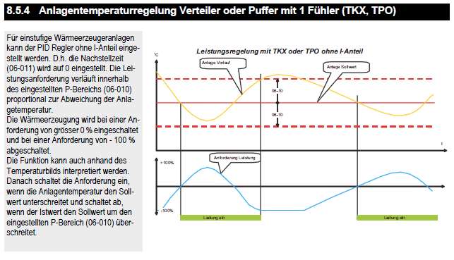

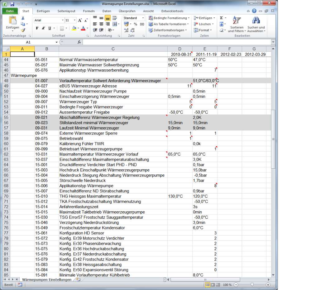

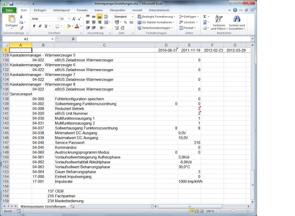

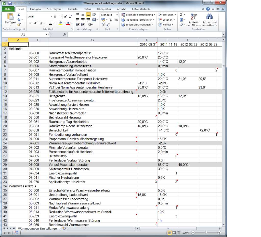

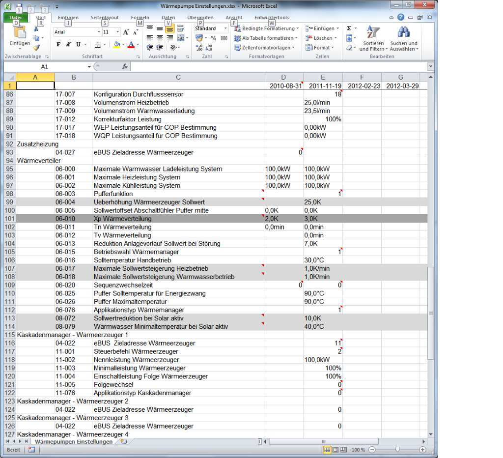

@sensai: Bezüglich Hysterese: wir hatten im Frühjahr einen WP WP [Wärmepumpe]-Servicetechniker, um die Anlage zu überprüfen. Wir hatten eine angeregte Diskussion über das eine oder andere Detail. Allerdings ob und wie man die Regelung konkret optimieren könnte, wusste er nicht.
Der Pufferspeicher ist z.B. auch vom WP WP [Wärmepumpe]-Hersteller - ein Schichtladespeicher mit integriertem Frischwassermodul (klingt doch super, oder). Auf einer technischen Zeichnung habe ich gesehen, dass dieser Pufferspeicher offensichtlich nur ein Trennblech ganz unten eingebaut hat. Auf meine Frage, ob durch das ein- bzw. ausströmende Wasser von der WP WP [Wärmepumpe] oder Fußbodenheizung kommend, nicht die Schichtung zerstört wird und das vielleicht ein Grund sein könnte, warum die Warmwassertemperatur im obersten Bereich des Pufferspeichers über Nacht deutlich absinkt, obwohl wir gar kein Warmwasser entnehmen, meinte er sinngemäss, dass dies gut möglich wäre und auch gleich einen Kollegen im Büro angerufen, um das mit dem Trennblech zu klären - der wusste auch nicht wirklich Bescheid.
Bezüglich der kurzen Laufzeiten, hat er aber dann einen Wert angepasst - nämlich die Hysterese - von 2 auf 3 - nennt sich bei unserer Regelung "Xp Wärmeverteilung". Das würde er immer so machen, wenn die Laufzeit erhöht werden soll. Auf meine Frage, ob es nicht noch andere Parameter gebe, sagte er nur, ja sicher, aber da kenne er sich nicht so gut aus. Auf meine konkrete Frage ob es nicht vielleicht einen Parameter gäbe, die eine minimale Laufzeit der Wärmepumpe vorgibt, wusste er keine Antwort (ich wusste es damals auch nicht).
Zu der Hysterese: Damit würde die Vorlauftemperatur nun rund um den errechneten Sollwert um +/- 3° pendeln. Es gibt darüber hinaus aber noch einen Parameter, der sich "Wärmeerzeuger Ueberhöhung Vorlaufsollwert" nennt, der wird zur oberen Temperatur dazugerechnet - in unserem Fall steht da -2°. D.h. bei einer errechneten Vorlaufsolltemperatur von angenommen 25°, erlaubt die Regelung bei einer Hystere von 3 nicht einen Schwankungsbereich von 22° - 28°, sondern von 22° - 26°.
2012/20120804249874.PNG
2012/20120804333492.PNG
2012/20120804332622.PNG
2012/20120804472697.PNG
Auf den ersten Blick ist man mit den vielen Parametern natürlich überfordert. Ich habe allerdings vom Hersteller der Regelung (kommt nicht vom WP WP [Wärmepumpe]-Hersteller selbst) irgendwo im Internet ein Handbuch gefunden, wo diese Parameter erklärt werden. Dort wird auch ganz anschaulich dargestellt, wie die Regelung im Prinzip mit den Parametern umgeht (108 Seiten Technik mit einer Beschreibung jedes einzelnen Parameters, mit Default-, Min- u. Maxwerten):
Mit einem Fühler:
2012/20120804599406.PNG

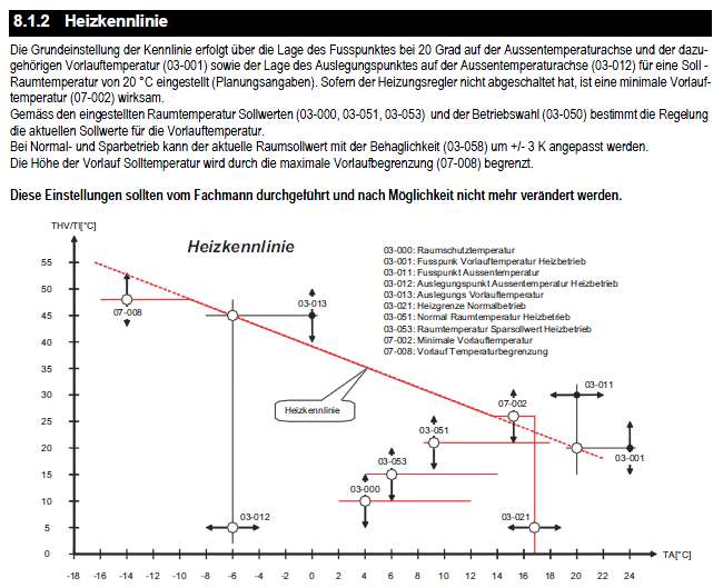

Die Heizkurve wird erklärt:
2012/2012080476564.PNG

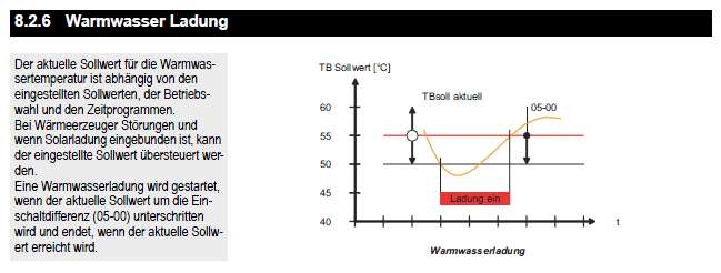

Und wie die Warmwasserladung funktioniert bei zwei Temperaturfühlern:
2012/20120804890406.PNG

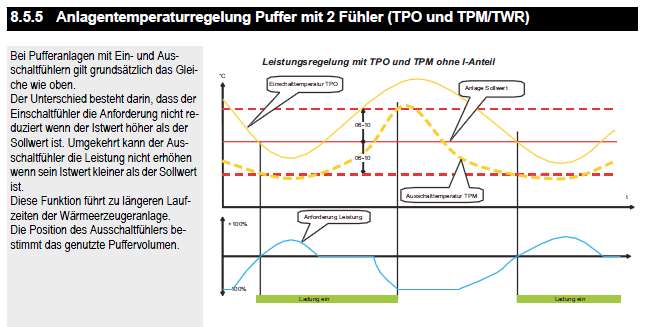

Nachtrag: hab gerade gesehen, dass ich die Anlangentemperaturregelung mit einem Fühler eingestellt habe, wir haben die Variante mit zwei Fühler:
2012/2012080448397.PNG
