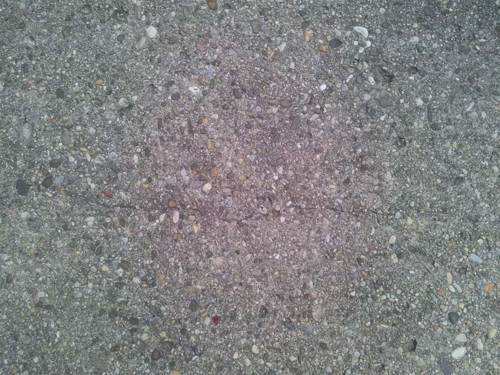

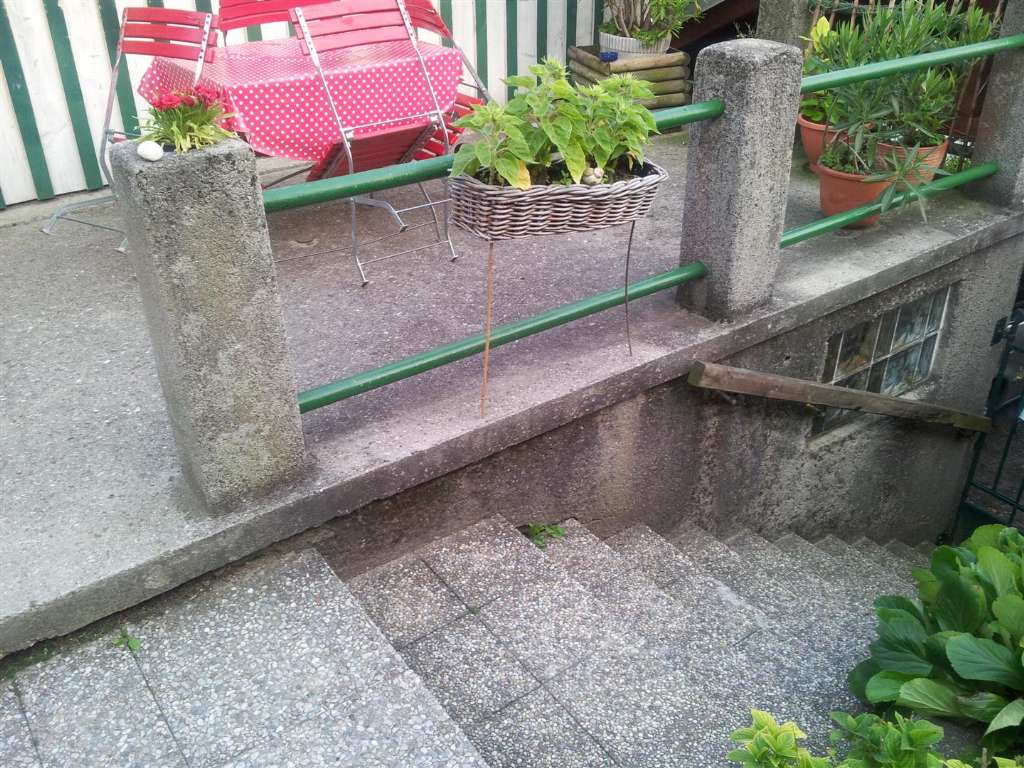

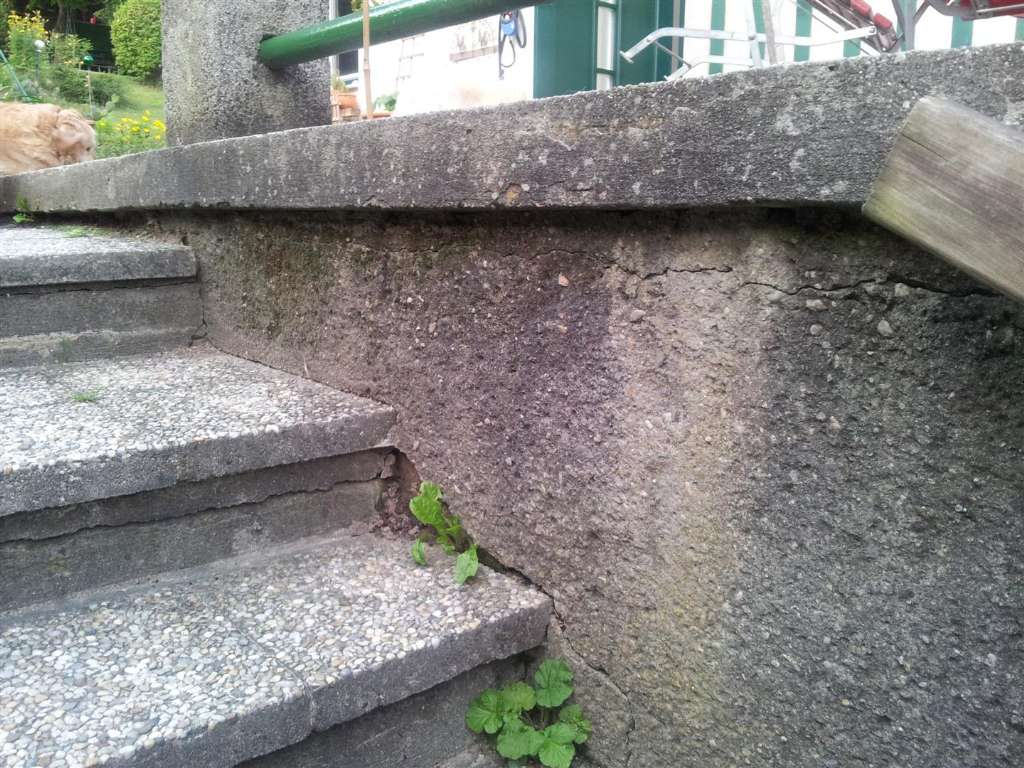

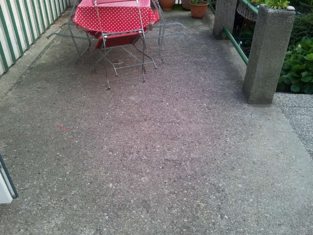

Die Terrasse bei meiner Mutter hat mehrere Risse welche immer mehr werden und in der Garage, welche sich direkt darunter befindet, kann man erkennen dass bei stärkem Regen auch Wasser durchsickert.
Wenn dann im Winter das Wasser gefriert, dann haben wir ein größeres Problem...
Welche Möglichkeiten hat man um dieses Problem zu beseitigen?
Habe ein paar Bilder angefügt.

Hi
ich persönlich würde flämmen (voranstrich und dann flämmen) und anschließend einen holzbelag oder steinplatten mit gummi abstandhalter verlegen.
alternativ gibt es auch so "füllmassen" so "flüssigdichtmassen" aber von denen halte ich persönlich eher wenig.
was auch gut wäre, wenn du es bekommst wäre flüssigteer - so wie sie die risse auf den straßen ausbessern.

würde in diesem fall nicht eine dichtschlämme und dichtband besser sein?

Terrasse - dem alter des Hauses entsprechend währe eine Totalsanierung angebracht. Das dies wahrscheinlich nicht gewünscht wird, kann ich mir selbst vorstellen. Daher würde ich nur einen Anstrich vorsehen, der die horizontale Fläche bedeckt.
Bei Sika gibt es genug Materialen dafür.
Eine vertikale Sanierung samt Stufen würde ich nur im Zuge eine Totalsanierung durchführen und somit, meien Mutter, mit der Feuchtigkeit leben lassen.

danke für die beiträge...eine totalsanierung ist aus finanziell gründen zur zeit nicht möglich.
daher suche ich nach vorübergehenden methoden um weitere schäden zu verhindern.

abdichten mit flüssigkunststoff. kemperol, triflex oder wie sie alle heissen. gibts auch mit einstreuung damits nicht zu hässlich wird :)
