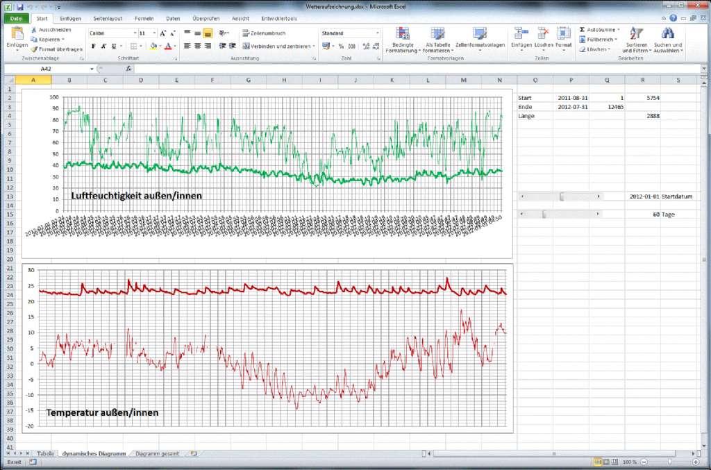

Luftfeuchtigkeit im Wohnzimmer bei uns zu Beginn des Jahres - Ich habe mir im August 2011 eine kleine Wetterstation mit Datenlog-Funktion gekauft - eine PCE-FWS 20 (siehe http://www.warensortiment.de/technische-daten/funkwetterstation-pce-fws20.htm).
Die Basisstation steht auf der Kücheninsel - und die wiederum im Wohnraum (Wohnzimmer + Küche in einem) und zeichnet dort die Innenraumtemperatur und rel. Luftfeuchtigkeit auf. Die Aussenstation steht am Dach und wird über Funk abgefragt.
Wenn man die Daten grafisch aufbereitet und sich die ersten drei Monate dieses Jahres ansieht, sieht man sehr deutlich, wie die Luftfeuchtigkeit innen langsam absinkt - Richtung "kritische" Marke 30%.
2012/20120802542934.PNG
Die Temperaturspitzen innen sind übrigens gerne genommene solare Erträge durch die grosse Glasfläche im Wohnbereich - fehlt die Spitze, war es ein trüber Tag.
Wenn ich mir vorstelle die Frischluft mit einem Kombigerät auch noch aufzuheizen, wie es die "reine Passivhauslehre nach Feist" wäre, na dann gute Nacht.
