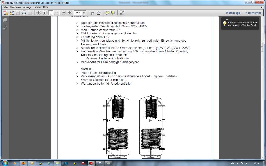

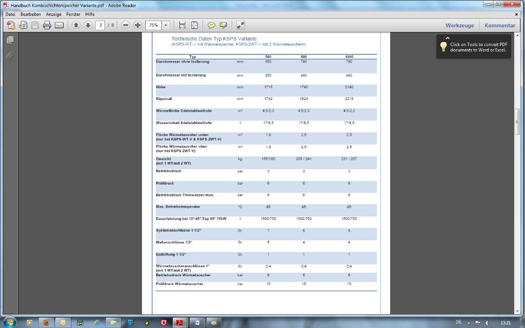

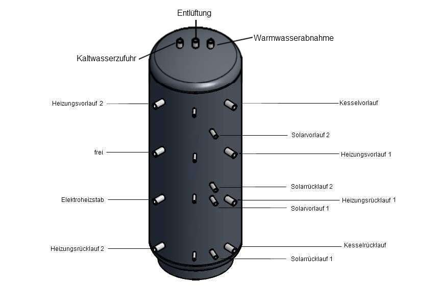

Warmwasser und Heizung werden jetzt mit einer Ölheizung betrieben. ich habe 10 m2 Sonnenkollektoren am Dach montiert, und möchte diese Kollektoren jetzt auch zur Heizungsunterstützung verwenden, dazu will ich mir einen neuen Speicher zulegen, der neue Speicher soll aber so ausgelegt werden das Solar und in Zukunft auch eine Wärmepumpe (Luft/Wasser) Warmwasser und Heizung versorgen können.
im Anhang habe ich einen Kombischichtenspeicher, ist dieser Speicher für meine Anforderungen, von eurer Seite aus eine andere Empfehlung welchen Speicher ich dafür verwenden soll, und noch eine Frage zur Größe. 800 Liter oder 500 Liter ??? Fragen über Fragen…ich weiß….. wenn das zuwenig angaben sind last es mich wissen……

Speicher - Würde Dir einen drucklosen Hygiene-Schichtenspeicher empfehlen von 800 ltr. aus PP, der nicht rostet und wo die Speicher-Anschlüsse genau dort sind wo Du sie auch brauchst, bzw. angebracht werden für die jeweiligen Energieerzeuger. Die Ölheizung dann nur als Zusatzheizung. Später kann die Wärmepumpe dann auch noch angeschlossen werden. Den Speicher mit Mineralwolle (200 mm) dämmen und Du hast einen Speicher, der kaum Wärmeverluste hat, nicht verschlammt und nicht rostet. Je nach Kollektoren die Anlage als Drainback-Anlage umbauen (Ausdehnungsgefäß, Sicherheitsventile, Entlüfter, Schwerkraftbremsen und Durchflussmengenregler raus) Leitungen mit Gefälle zum Speicher und eine Drainbackpumpe rein mit Zwei- und Dteiwegeventil. fertig ist eine leistungsstarke, wartungsfreie Solaranlage die nur mit Wasser betrieben wird und vor Überhitzung und Frost geschützt ist und vor allem jahrelang keinen Ärger verursacht.
