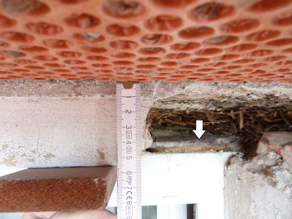

Habe dieses 2-Schalen Mauerwerk (2te Mauer auf eigenem Fundament). Bei der neuen Mauer ließ ich Rollokästen, die gleichzeitig als Überlager dienen, einbauen. Nun will ich neue Fenster (unter die neuen Rollo-Überlager-Kästen). Dazu muss man die alten Fenster aus dem Altbau ausbauen. Um die richtigen Maße zu ermitteln, habe ich den Verputz teilweise abgeschlagen und .... oh Schreck ... über den alten Fenstern ebenerdig nur Heraklit und kein Überlager gefunden!. Ich habe auch direkt über dem Fensterstock mit einem Bohrer fast senkrecht hinauf gebohrt. Kein Widerstand, nur Heraklit.
Im ersten Stock ist es ähnlich. Allerdings liegt da direkt auf dem Fensterstock ein 10mm dickes Flacheisen, das gerade mal 50mm breit ist. Wenn ich zwischen Fensterstock und Flacheisen mit einem Handstemmeisen fahre, läßt sich das Flacheisen ganz leicht verbiegen...????
2012/20120717282192.JPG
Ist es möglich, dass man in den 1960Jahren den Abstand von der oberen Fensteröffnung bis zum Betonrost einfach nur mit Heraklit ausgefüllt hat???
Ich bin ziemlich entsetzt und frage mich, was passiert, wenn ich aus der alten Wand die Kunststoff-Fenster entferne.
Soll ich jetzt im Innenraum bei allen Öffnungen im Altbestand Überlager einziehen lassen?
Oder was gibt es sonst für Möglichkeiten ....??
Bitte um Rat!

Kennt jemand Flacheisen direkt über dem - Fensterstock?
Wurde früher so etwas beim Einbau von Holzfenstern verwendet?

..Mir ist bekannt das mann früher die holzfenster schon beim mauern miteingebaut hat. Also das fenster als schalung, und dann gleich drübergemauert hat. Aber mit heraklit ists mir auch unbekannt.

Habe auch gehört, dass das Heraklit um das Flacheisen herum gegen eine Wärmebrücke verwendet wurde.
Aber das Flacheisen in einer Breite von 50mm (5cm klingt für mich einfacher) kann ja ganz unmöglich einen statischen Zweck erfüllen....
Wissen Sie/weißt Du, ob dann oberhalb noch ein Überlager eingesetzt wurde....?
Ich werd jetzt wieder aufs Gerüst klettern und weiter stemmen ob ich oberhalb dieses Flacheisens ein Überlager finde!

Und? Hast du ein überlager angefunden? Könnte mir nur vorstellen das sie denn rost als solchen genommen haben. Wozu allerdings der flachstahl ist weiß ich auch nicht.

Wie weit über das Fensterloch hast denn raufgestemmt? Es war früher oft der Fall das er Überleger gut 20 cm über der Fensteröffnung war und nicht direkt beim Fensterloch wie mans heute kennt.
War bei mir auch so.
Für mich wars gut, da ich somit die Rollokästen unter den Überleger reingebracht hab und den nicht höher setzen hab müssen.
Kann aus deine Bild noch nicht ganz schlau werden.

@delyp, atma, kaiser1 - Euch allen vielen Dank! Habt mir sehr geholfen! Nach all diesen Informationen und meiner „Bauforschung“ bin ich zu folgendem Schluss gelangt:
Da die ursprünglichen Holzfenster im oberen Bereich mit Metall und Metallpratzen im seitlichen Mauerwerk verankert waren, müssen sie wohl 1964 beim Mauern gleich eingebaut worden sein. Um die Differenz über den Fenstern zum Betonrost zu überbrücken, hat man vermutlich das Heraklit verwendet.
Das erklärt auch, warum ich im Heraklit Nägel (Kopf oben) gefunden habe.
Als die Mauer die richtige Höhe hatte, wurde für den Betonrost eine Verschalung angefertigt.
Die Flacheisen 10mm x 50mm, die nur im 1. Stock in der Nut der Kunststoff-Fenster zu finden sind, sind wahrscheinlich Überreste der Holz-Fenster anlässlich des Einbaus der 3 Scheiben Internorm Fenster 1980.
Nur beim Badezimmer-Fenster fehlt das Flacheisen, dafür kann man seitlich den Rest einer Metallpratze erkennen.
Ebenerdig wurde diese Fenstersanierung erst 1986 von einer anderen Firma gemacht und diese Arbeiter haben die Flacheisen entfernt.
