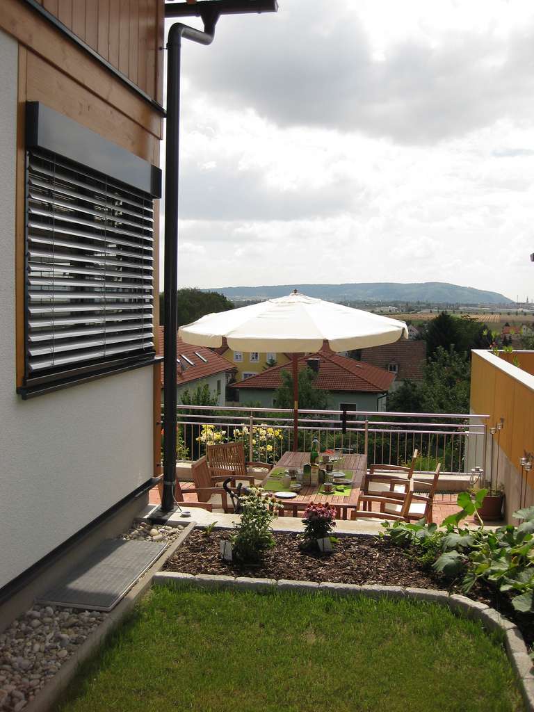

Wir haben im EG Putzfassade - und im OG Holzschalung. Foto
2012/20120712248439.JPG
Mir gefallen Häuser mit Funder Exterior Platten sehr gut. Hier findest Du übrigens einen Link mit Bildern zu Einfamilienhäusern:
