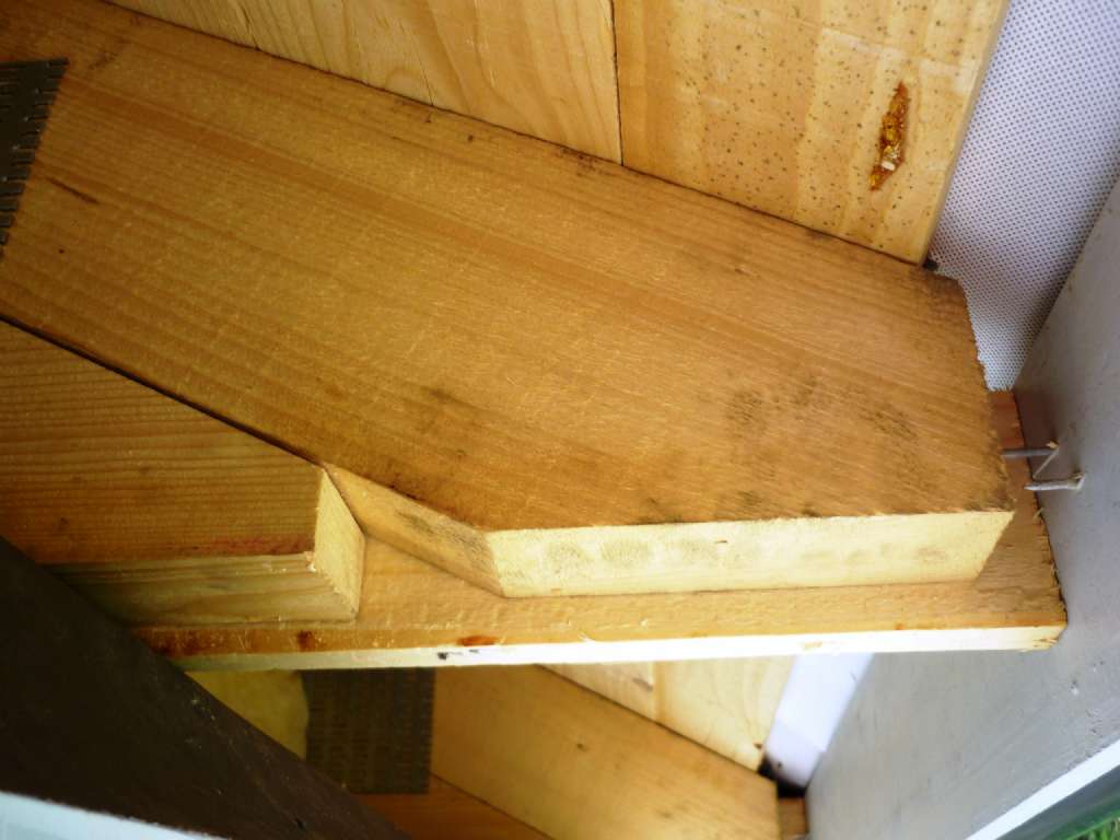

Wie sollte die Markise (egal ob Gelenk oder Pergolamarkise) bei einem FTH FTH [Fertigteilhaus](Holzriegel)montiert werden ,wenn es vom Wandaufbau nicht machbar ist und nur auf der Untersichtschalung(Sparren) befestigt werden kann? Danke und lg 7hirten |
Sparren - Hierzu werden entweder Decken- oder Universalkosolen verwendet, und mit Dachsparrenhalter an den Sparren angeschraubt.
Die Halter ansich sind etwas teurer, als diejenigen für Wandmontage. Dafür ist der zeitliche Montageaufwand geringer, weil man keine Gewindestangen oder Spezialdübel in die Wand verkleben muss. Die Anzahl der Konsolen bleibt gleich. Hier ein paar Beispielbilder, wie sowas aussieht: Bildquelle: http://www.markisen-esser.de/v2/images/stories/Lewensmarkisen/eco_offen_dachsparren.jpg
Bildquelle: http://www.sunwind-klaeui.ch/s8130-052.jpg
Etwas aufwändiger wird es, wenn die Untersichtschalung bis ganz nach vorne geht, aber auch das ist lösbar. |
Wie sollte es den in diesem Falle gelöst werden, wenn die Nut- Federbretter schon montiert sind und eine Demontage sehr aufwendig wäre ?
