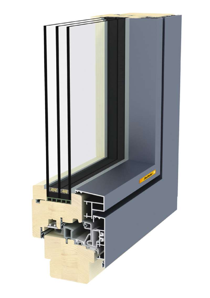

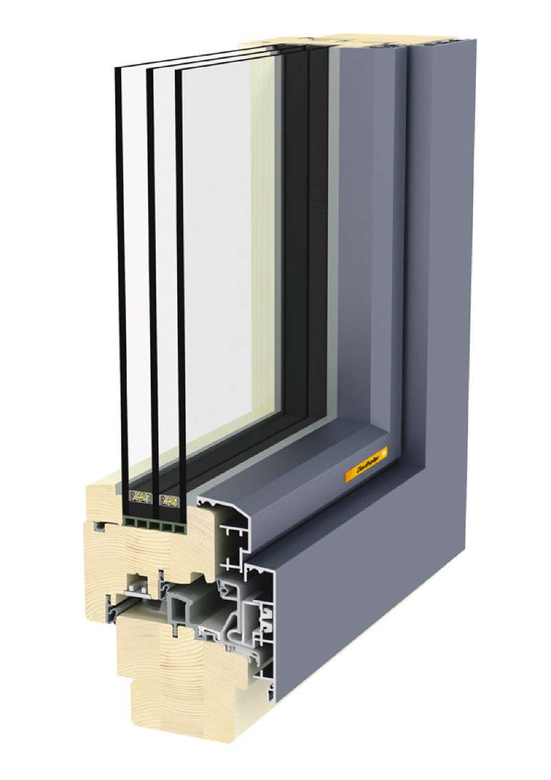

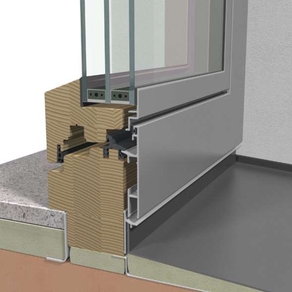

Mit Bündig war in meiner Ansicht nicht nur der Rahmen zu Fenster sondern auch zum Glas gemeint - am besten bei Josko wo der Sprung von der Glasscheibe zur Aluschale nur ein paar mm ist. Die meisten anderen Anbieter haben Rahmen zu Fenster bündig aber einen Rücksprung (einige cm zur Glasscheibe) bzw. weiters auch zw. dem Rahmen und dem Fenster einen V-förmigen Spalt.
unten in den beiden Bildern siehst du was ich meinte mit dem baugleichen Rahmen einmal Bündig einmal nicht.

dein flaechenbuendiges fenster - wird moeglicherweise nicht so gute Uf werte haben und eventuell zu vereisungsproblemen fuehren weil das glas schon sehr weit nach aussen gerueckt wurde. die unteren 2 fotos sind natuerlich unschoene konstruktionen. schau dir noch das katzbeck linea fenster an. ist sich er eine alternative die auch einwandfrei funktioniert.
