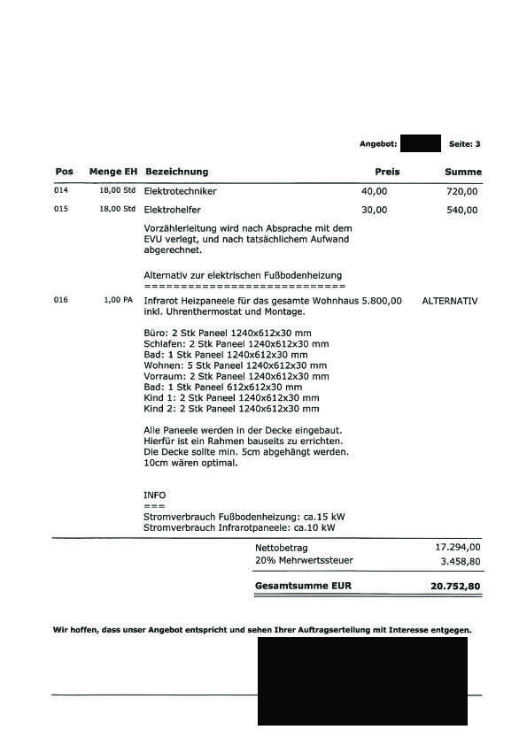

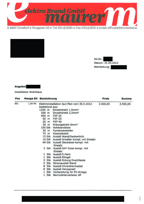

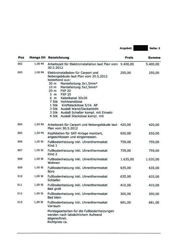

Ich hab mir vor einiger Zeit von einer bekannten und guten Elektro-Firma aus der Gegend ein Angebot für die E-Installationen machen lassen. Im Vorfeld hab ich auf unserem Grundrissplan genau eingezeichnet, wo ich wieviele Steckdosen/Auslässe brauche, wo die Schalter sitzen sollen und welche Lampe mit welchem Schalter geschaltet werden soll.
Nachdem der Elektriker über eine Stunde mit mir den Plan durchgegangen ist, hab ich eine Woche auf das Anbot gewartet. Da stand dann drin: 1 x Haus installieren lt. Plan EUR x. Fertig.
Nachdem ich ihn gefragt hab, ob er ein bissl lustig ist und ihm erklärt habe, dass ich doch bitte gerne ein detailliertes Angebot hätte, hab ich wieder längere Zeit nix gehört, dann kam folgendes Angebot:
2012/20120703745677.JPG
2012/20120703452861.JPG
2012/20120703133281.JPG
Wir bekommen einen Bungalow mit ca. 130 m2 Wfl.
Was haltet ihr von diesem Angebot?

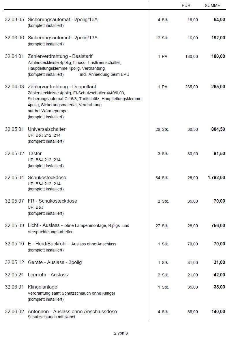

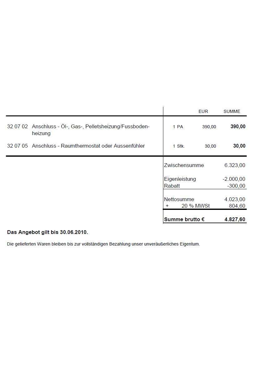

hier mein angebot. firma gibts auf anfrage und ist meines wissens in ganz österreich tätig.

hallo - @ambia: ist in dem Angebot eine Fußbodenheizung inkludiert?

eigenleistung habe ich eigentlich nur beim kabelziehen und steckdosen rein schrauben geholfen. da waren 4 arbeite von der firma da und ich hab mitgeholfen.
firma per pn.

@johro: hab mir eine elektrische Fußbodenheizung und alternativ Infrarotpaneele anbieten lassen, wobei ich derzeit eher zu den Paneelen tendiere.

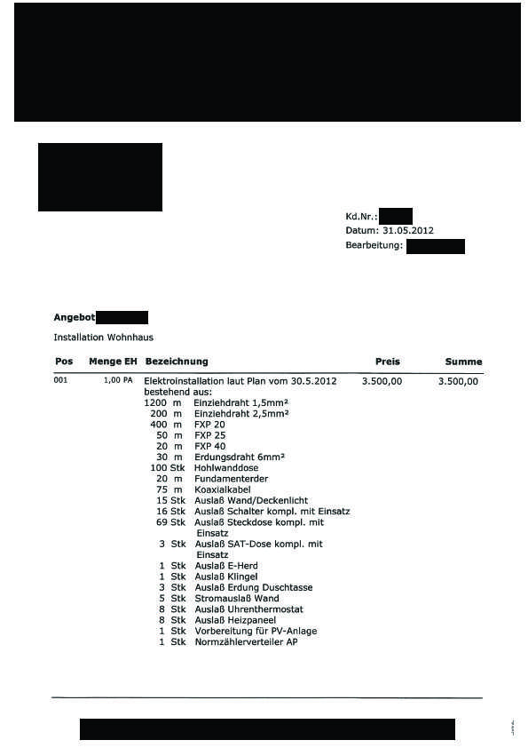

ok, ich probiers nochmal:

sind die mengenangaben nicht etwas knapp? wir haben gut 2km FXP benötigt... vom draht / kabel ganz zu schweigen, das waren einiges über 6km...

@ambia: wenn ich das richtig sehe fehlt in deinem Angebot der Verteiler komplett? Leerrohre und Draht kommt mir auch ein wenig wenig vor.
@humi: In deinem Angebot fehlen Leerschläuche und Draht komplett.

@mark, in den wänden war die leerverrohrung schon vorhanden.
wo er die drähte und co. verrechnet hat, weiß ich ehrlich gesagt auch nicht. ich habe jedenfalls nicht mehr bezahlt wie im angebot steht.
vielleicht hat er sie bei den steckdosen mitverrechnet, keine ahnung.

@mark: "1 Stk. Normzählerverteiler", letzter Punkt auf der ersten Seite. Oder meinst du was anderes?
Mir kommt das Angebot auch sehr hoch vor, vor allem hats mir schon nach dem ersten Angebot gereicht. Da waren gar keine Mengen aufgeführt, Material und Arbeit alles auf eine Position zusammengefasst und gradaus Summe x. Da komm ich mir verarscht vor.
Hat noch jemand eine Empfehlung für einen guten Elektriker im Raum Gleisdorf? Darf auch gerne ein kleiner Betrieb oder Ein-Mann-Unternehmen sein. (Die Großen sind schon zu satt, die wollen nur noch Wohnbau etc. machen und glauben, dass sie die kleinen Häuslbauer verarschen können. Meine Meinung.)

@humi: Ja das kann natürlich sein, dass das in die Dosen, etc... eingerechnet ist. Das Angebot ist sehr gut, ich hab das rund nur für das Material bezahlt und alles selber gemacht (abgesehen von Verteiler bauen und verdrahten). Wobei man da schon auch relativieren muss (hab z.B. schon mal 50 m Zuleitung statt 20 m, das ist dann gleich mal das doppelte; hab auch komplette elektrische Rollo-Steuerung von Jung)
@ambia: Hm bin mir nicht sicher ob das Normzählerverteiler AP (Aufputz) die richtige Position ist. Mit Verteiler mein ich das Kastl wo alle Drähte zusammenlaufen, die Sicherungen und Zähler drinnen sind, usw... Kann aber irgendwie nur schwer vorstellen, dass eine Elektriker für eine EFH eine Angebot ohne Verteiler macht. Explizit sehen würde ich diese Positionen (Verteiler-Schrank, Sicherunge, FIs, ...) am Angebot aber nicht.

es wurde z.b. die satanlage nie von der firma verrechnet.
die schüssel hab ich selbst beigestellt und sie haben sie montiert. wurde nie verrechnet.
grdunsätzlich war ich mit der firma sehr zufrieden.
auch die 2000€ für eigenleistung war quasi ein geschenk, den 1 tag kabelziehen mit 4 arbeiter von ihnen und steckdosen reinschrauben is ned wirklich schwer.
dafür 2k bekommen is schon fein!

Der Verteilerkasten kommt bei uns bewusst AP, das passt schon. Weitere Unterverteiler haben wir nicht. Also wirds diese Position sein.
