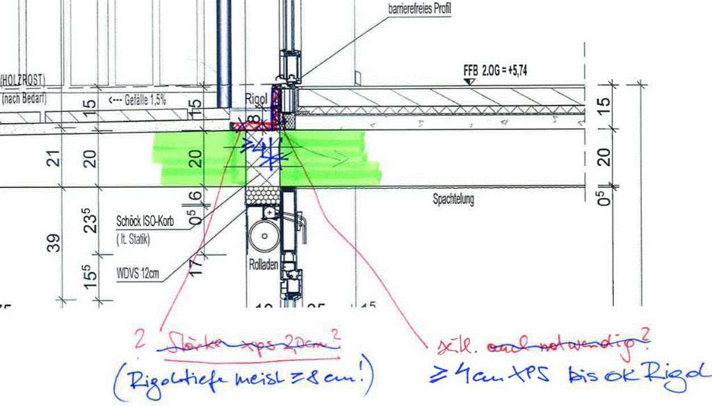

Ist mit dieser Balkonanbindung mit einer Wärmebrücke zu rechnen? wir befürchten das (Neubauwohnhaus dzt. im Bau)?

hallo - 1. kann man das etwas vergrößern, man erkennt fast nix
2. ich würd den firmenstempel wegtun

Das ganze Gebilde mit Stockaufdopplung (oben und unten) - und manuellem Rollladen schaut irgenwie thermisch bedrohlich aus. Habt Ihr (in dem Stadium) überhaupt noch einen Einfluss auf die Anschlüsse oder ist das "Marke Bauträger"? Ist aber eh ein Isokorb verbaut ... der dämmt fast so gut wie Thermoputz emoji

stockaufdoppelungen sind unbedenklich, wenn der u-wert der aufdoppelung mit dem des normalen fensterstocks übereinstimmt.
Oben im Bereich des Rollladenkastens ist dies ohnehin der Fall
, unten im Bereich des Fußbodenaufbaus sollt ma aufpassen, wenn das nur ein 0815 Holzblindstock ist sollt ma davor mind 5-8cm Dämmung vorsehen

Unbedenklich würde ich nur unterschreiben, wenn da nicht - zusätzlich die Wärmebrücke "Auskragung" und ein nie dichter manueller Rolladenantrieb wäre ... eine Stockaufdopplung ist kein VWS ... ich glaube, in den beiden Übergängen bewegt man sich schnurstracks auf den Taupunkt zu ... und drunter. Würde das zu gerne mit Isothermen sehen.

Wenn der Balkon mit isokorb thermisch getrennt ist (kann man ja aus der zeichnung Ned 100%ig herauslesen) kann man das als unbedenklich stehenlassen. Ist im geförderten und freifinanzierten geschosswohnbau so üblich und hat sich bewährt. Da gibt's auch unzählige wärmebrückenberechnungen zu dem thema. Eine unsauber ausgeführte bauanschlußfuge würde ein größeres risiko darstellen.
MfG

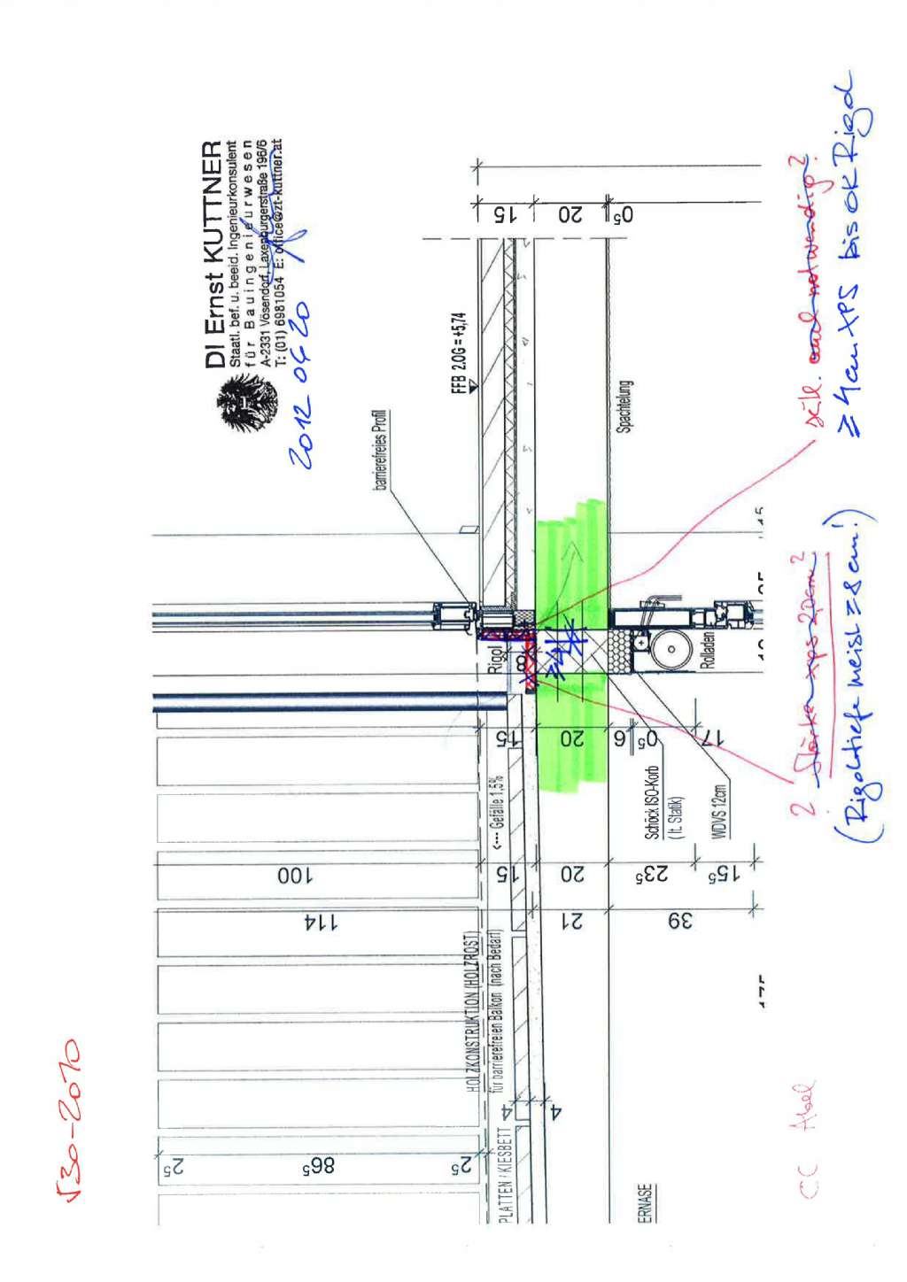

Wärmebrücke Balkonanbindung? - Hier die Vergrösserung und ohne Firmenstempel. Es ist eine Wohnung die wir gekauft haben und derzeit gebaut wird. Haben Bedenken ob die Balkonanbindung eine Wärmebrücke bildet. Die Zeichnung hat uns der Bauträger als Antwort geschickt, mit Bemerkung, das sei alles OK. Ist Marke "Bauträger", eine Kunststofftüre auf den (Beton)Balkon. Was sollten wir vom Bauträger erfragen bzw. fordern. Vielen Dank für eure Antworten!
