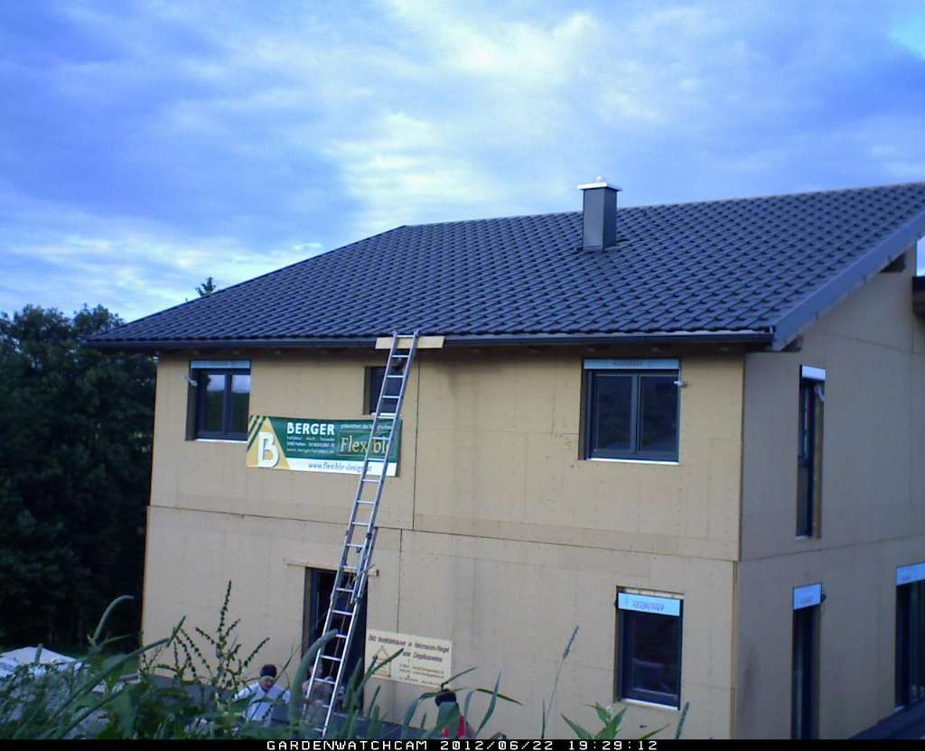

@ balance - Hallo!
Vielleicht ist die bayrische Firma Erlus für dich eine Alternative.
Gibts auch inen Glatten Ziegel ähnlich Tondach Figaro, hißt bei Erlus glaub ich Linea.
Ich selbst hab letzte Woche den Erlus Karat XXL in grau eingedeckt. Ist zwar teuer, kann man aber auf 15 Grad Neigung noch problemlos decken.
Tipp: wennst in exponierter Lage bist die Sturmklammern sind denke ich Gold wert. Einfach zu montieren und halten den Ziegel sicher fest. Ich hab bei jedem 2. Ziegel eine Klammer gesetzt.
2012/2012062869835.JPG
mfg
Johannes
