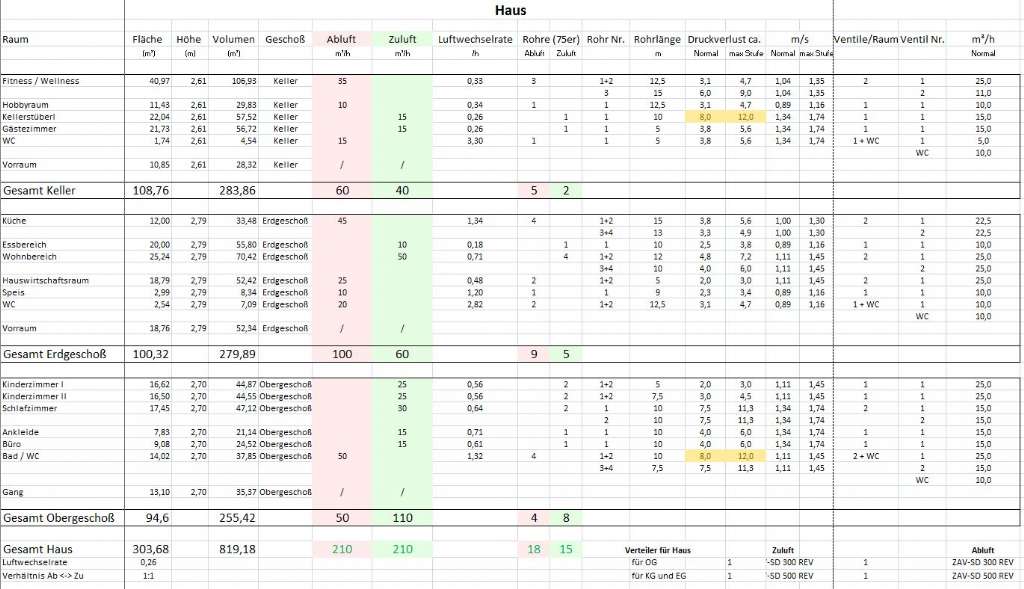

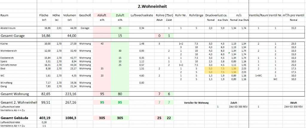

Hallo, ich werde heuer im Herbst mit einem Neubau beginnen. Es soll ein Bau nach jetzigen Stand werden. (KWL, KNX Bussystem wird eingebaut und Hackgutheizung ist bereits vorhanden)). Ich habe mich mal mit der Berechnung meiner zukünftigen KWL KWL [Kontrollierte Wohnraumlüftung] auseinander gesetzt.
Vieleicht könnt ihr mir ja mal drüberschauen und eure Meinung dazu abgeben.
Als Lüftungsgerät wird das Wernig G90-550 eingebaut- steuerbar über KNX, der Luftstrom soll aufgeteilt werden zum Haus und zur 2. Wohneinheit
Weiters wird ein Soleerdwärmetauscher verbaut.
Lüftungsleitungen werden in der Rohdecke einbetoniert - 75mm Durchmesser
Im Haus werden 2 Erwachsene und 2 Kinder wohnen und in der 2. Wohneinheit 1 Erwachsener.
LG SYNTAX6

@speedcat - Hallo,ich wollt jetzt ned schon wieder eine Grundsatzdiskussion entfachen sondern Meinungen zur Luftmengenauslegung erfragen,
aber warum zu kleiner Querschnitt, (wie du sicherlich gesehen hast emoji) beträgt die max. Luftgeschwindigkeit bei Normallüftung 1,34 m/s - is ja ned soo schlecht!
Und der max. Druckverlust des ungünstigsten 75er Schlauches 8 Δp (Pa) auf die gesamte Länge.
Sicherlich lass ich meine Berechnung von einem Profi kontrollieren. Aber hier scheint es ja eh auch Profis zu geben.

Da die 305m³/h nur einen 0,28-fachen Luftwechsel - gewährleisten, sollte die KWL KWL [Kontrollierte Wohnraumlüftung] deutlich mehr Volumen als Reserve mitbringen. Damit scheiden so ziemlich alle bewährten Standardanlagen aus. Würde in Deinem Fall (Kosten nachrangig) 2 unabhängige Anlagen verbauen ... das würde auch der jenseitigen Summe der Leitungslängen zugute kommen und die grenzwertige Auslegung entschärfen (bzw. über das Gerät erst nachdenken, wenn die gelb hinterlegten Problemauslässe behoben sind) - damit die KWL KWL [Kontrollierte Wohnraumlüftung] zumindest die Chance hat, die Luft durch das Schlauchgewirr dorthin zu bringen, wo sie hin soll.

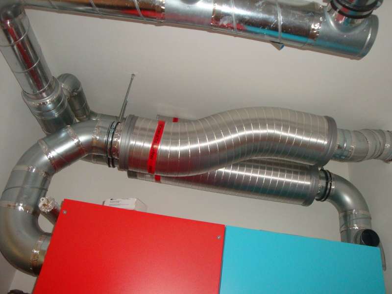

Verrohrung - Bei einer von einem Lüftungsspezialisten geplanten KWL KWL [Kontrollierte Wohnraumlüftung] wirst du nie eine Verrohrung mit DN75 in Plastik finden (gut, das "nie" nehme ich zurück, gibt genug Pfuscher am Markt). Ich erkläre kurz warum. DN75 erzeugt im Verhältnis relativ hohe Luftgeschwindigkeiten. Anmerkung am Rande: du solltest nicht nur den Betriebsvolumenstrom, sondern auch einen Intensivvolumenstrom (von ca. 1/h) einplanen. Hohe Luftgeschwindigkeiten führen bei ungünstigen Abzweigungen oder Verteilungen immer zu Strömungsgeräuschen. Diese sollte man jedoch immer vermeiden, deshalb ist es wichtig, die Luftgeschwindigkeit mit einem großen Querschnitt sehr niedrig zu halten.
Praxiserfahrung: Wir haben als Haupstrang DN160 Spiro und hatten bei ungünstigen Abzweigungen leichte Strömungsgeräusche, die wir schlussendlich mit Schalldämpfern beseitigt haben. DN160 hat 20.096mm² und DN 75 nur 4.415mm² Querschnitt, Faktor 4,5!
Rostende Spirorohre ist das nächste Schauermärchen aus der Plastikfraktion. Warum staubtrockene Rohre mit ständigem Luftstrom zu rosten beginnen sollen, muss hergeleitet werden. Gegen das Einbetonieren spricht im Grund nichts außer der geringe Querschnitt und die Gefahr von mechanischen Beschädigungen, solange man die Rohre zugänglich reinigen kann.
Eigenleistung kann man auch mit Spirorohren sehr viel einbringen. Spirorohre werden nur gesteckt, genietet und außen mit einem flexiblen Band abgedichtet. Einfacher kann man es kaum machen.
Generell würde ich dir zu einer Verrohrung im Baumstruktur raten. Zentral im Haus (Kaminschacht, Installationssschacht) einen Steigstrang mit großer Dimension hochziehen und dann davon ausgehend in die Räume verteilen. Zuluft und Abluft mit Überströmbereichen (Abluft in Brauchräumen wie Bad, WC, Küche und Zuluft in Wohn- sowie Schlafräumen). Das minimiert den Rohraufwand merklich, führt zu geringeren Strömungsgeräuschen und ist Stand der Technik.

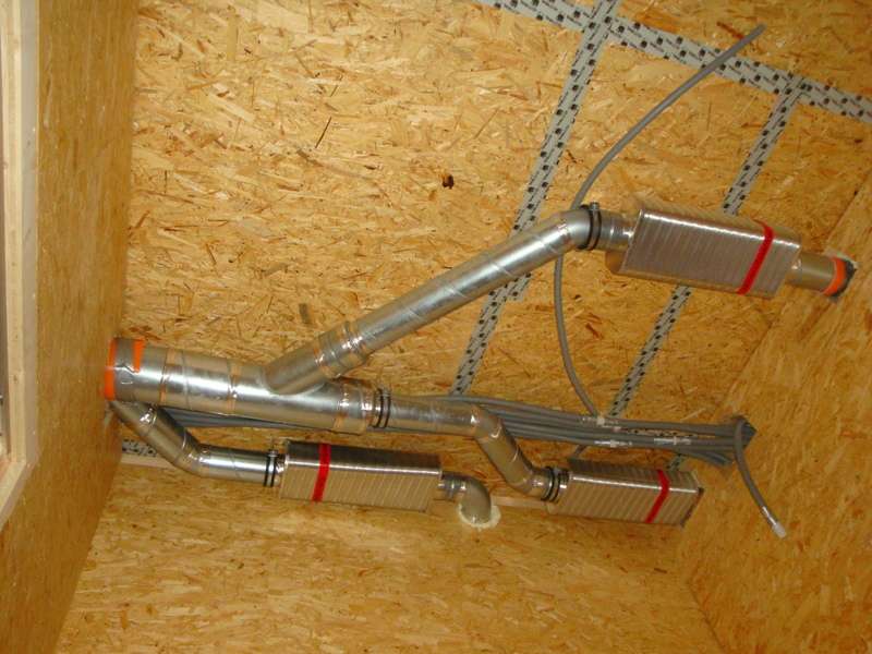

@xalarator - Stimmt, die hatte Benji nicht in der Hausbaugallerie. Ich trage sie mal zusammen.
http://i30.tinypic.com/2vsf32t.jpgBildquelle: http://i30.tinypic.com/2vsf32t.jpg
http://i25.tinypic.com/68wrqc.jpgBildquelle: http://i25.tinypic.com/68wrqc.jpg
http://i30.tinypic.com/fz46cg.jpgBildquelle: http://i30.tinypic.com/fz46cg.jpg
So sieht das bei mir aus (Abluft WC und gegenüberliegender Küche).
http://i32.tinypic.com/2rdgqqs.jpgBildquelle: http://i32.tinypic.com/2rdgqqs.jpg

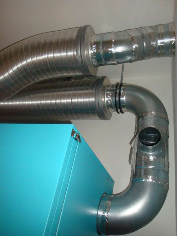

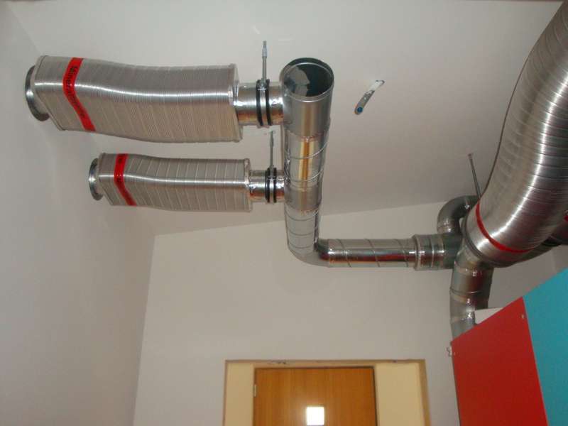

  •  2moose
25.6.2012  (#9)
Zuluftinstallation (3 Auslässe)
2012/20120625622508.JPG
Teil der Abluftinstallation (5 Einlässe)
2012/20120625619105.JPG
Geräteschalldämpfer
2012/20120625241405.JPG
Detail Abluft Technik VOR Schalldämpfer
2012/20120625731944.JPG
damit sich Geräusche aus dem Aufstellraum ned im System ausbreiten können.
Das Ganze bei Dir natürlich 3x so groß.

Verbesserungen meiner Auslegung (Zurzeit noch immer das 75cm System)sind folgende:
Druckverlust des ungünstigsten 75er Schlauches 4,9 Δp (Pa) auf die gesamte Länge.
Gesamtschlauchbedarf: ~ 350m

@SYNTAX6 - Grundsätzlich zur Reinigung. Zuluftkanäle sollen so ausgeführt sein, dass man sie (in absehbarer Zeit) überhaupt nicht reinigen muss. Was soll sich dort auch ablagern, bei F7 Filter in der Zuluft. Die Abluft muss erst gereinigt werden, wenn der Luftdurchsatz beeinträchtigt wird, ansonsten hat die Hygiene der Abluftrohre keine Auswirkung auf die Hygiene des Systems (die Abluft kommt mit der Zuluft nie direkt in Kontakt). Das Gerät ist ohnehin mit einem Staubfilter geschützt.
Aber die Telefonieschalldämpfer sind auch so kein Problem. Meine sind mit der bloßen hand erreichbar und so zu reinigen. Nach ca. 3 Jahren habe ich leichte Staubablagerungen in den Schalldämpfern, vollkommen unbedenklich. Der meiste Staub landet im Gerätefilter.

@danjo - auf den geposteten Bildern ist eine leichte Reinigung definitiv nicht möglich - da Schalldämpfer nicht zugänglich sind (Besonders der Bodenauslass sollte mal Flüssigkeit reinkommen)

@SYNTAX6 - Zu der Positionierung der Düsen. Da sehe ich definitiv überhaupt keinen Vorteil, da man die Hauptleitungen so positionieren kann, dass kürzeste Leitungswege für EG und OG entstehen. Meinem Plan im anderen Thread kannst du schön entnehmen, dass sich fast alle Zuluftventile im einen Bereich und alle Abluftventile im gegenüberliegenden Bereich im Haus befinden. Der Abluftstrang besteht nur aus einer Steigleitung und kurzen Schalldämpferleitungen zu den Ventilen. Kürzer geht nicht. Deshalb macht auch eine Schlauchorgie keinen Sinn, da man immer kürzeste Wege anstreben soll. Zudem hängt die Durchmischung weniger von der Positionierung, sondern von der Strömungsrichtung des Ventils ab.
Zur Reinigung. Wie gesagt, Zuluftleitungen werden eigentlich nie gereinigt, da keine Notwendigkeit besteht. Das Bodenventil ist eine Zuluftleitung. Meine Schalldämpfer sind alle sehr leicht über das Ventil zugänglich.
Verabschiede dich von der Idee die Luftleitungen ständig reinigen zu müssen. Das macht man wahrscheinlich ein mal in 15 Jahren und selbst dann überlasse ich das einem Profi mit speziellen Mitteln und Werkzeug. So wie sich der Trend fortsetzt werde ich meine Rohre aber so gut wie nie reinigen (müssen).
