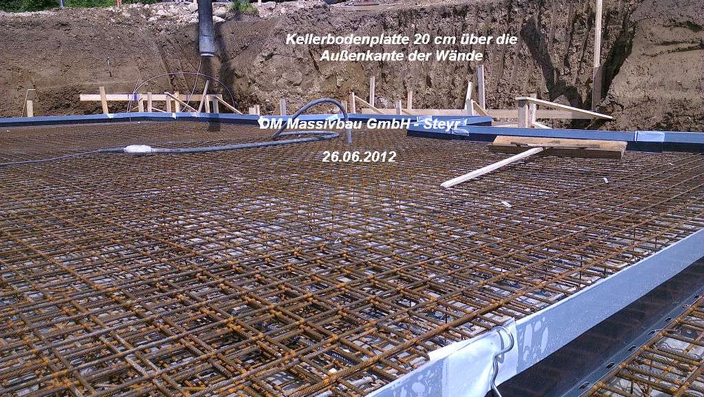

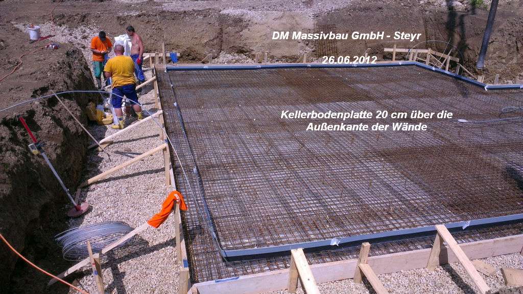

  •  DM Massivbau
26.6.2012  (#10)
Kellerbodenplatte -
2012/20120626478816.JPG
