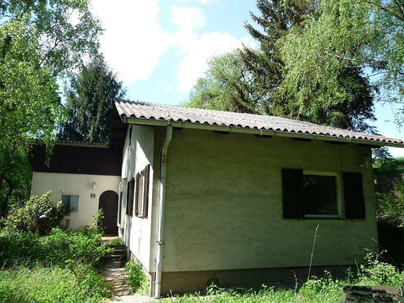

Ach ja, falls es jemanden interessiert - so sieht die Hütte derzeit aus:
2012/20120620994105.JPG

Nettes Bild von eurem Haus ;).
Was mir gleich mal auffällt ist der Welleternit. Denke mal vom ersten Anblick ist da Weit und breit von keinem Kaltdach die Rede oder?!? (bitte korrigiert mich wenn ich flasch liege).

Dach mit "?" - Bild beantwortet es - auch in der gleichen Altersklasse wie der Rest = wenn nicht gleich neu, dann in ein paar Jahren - Welleternit hält auch nicht ewig.

denke mal vom ersten Anblick ist da Weit und breit von keinem Kaltdach die Rede oder?!?
Keine Frage, das Dach wird bald fällig - aber die 2-5 Jahre wird's sicher noch halten. Bis dahin ist der Rest hoffentlich Geschichte. Dann kann man sich das Thema separat ansehen. Mit Dämmung und Co.
