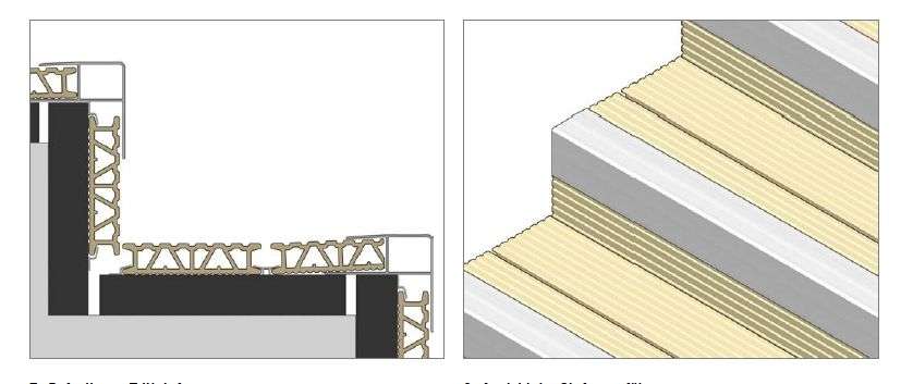

Wegen Aluprofilen:
Lt. Verlegeanleitung sind diese mit Aluprofilen auszuführen, was mir aber nicht gefällt:

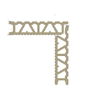

Ich hab irgendwo gesehen wo das WPC einfach entsprechen angeschnitten wurde, nur ist mir nicht klar wie man das dann noch mit den Clips befestigen kann:
2012/20120620430080.JPG
  •  creator
20.6.2012  (#5)
ggf. geht's mit winkeln oder schanieren... ich würde da schon eher eine abschlussleiste nehmen...
