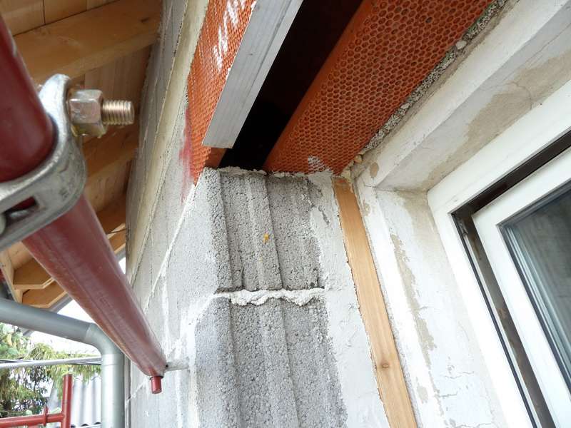

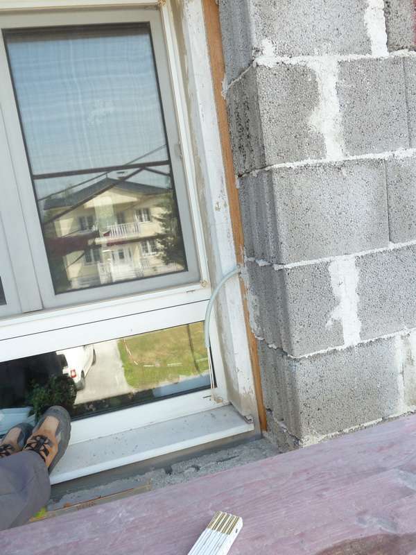

@ Romeo Toscani - Auf diesen Fotos sieht man die "NEUE Laibung" Sie beginnt dort, wo man die Schmalseite der Lärchenholzstaffel sieht (5/8).

Die neuen Fenster kommen in die neue Mauer und zwar sofort anschließend an den schmalen "Putzstreifen" der die alten Fensterstöcke überdeckt. Ich weiß auch nicht, wie das damals 1980 fixiert wurde, sicher nicht geschraubt. Das äußere Parapet ist in diesem Fall zu niedrig (weil im Raum direkt darunter ein Heizkörper steht.
Bei anderen Fenstern muss der BM das alte - zu hohe Parapet abstemmen.
Für die Rollos will ich Unterputzschienen. Dort kann ich dann in Ruhe verspachteln, damit man die 76mm breiten und 36mm tiefen Aluschienen anschrauben kann.
