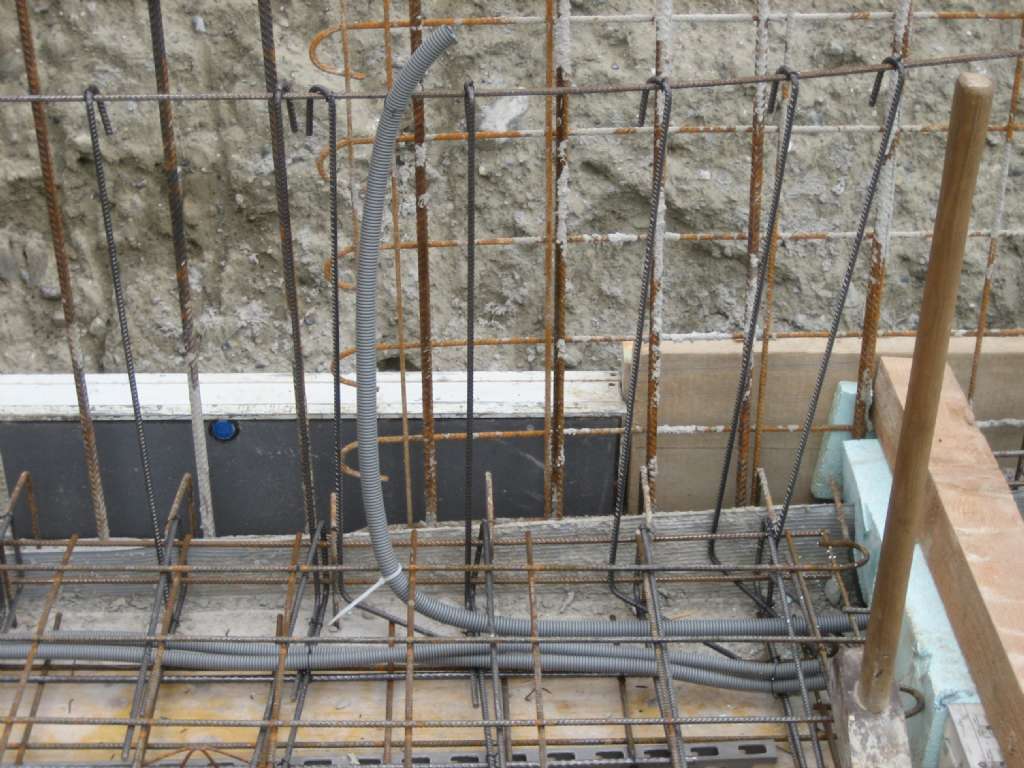

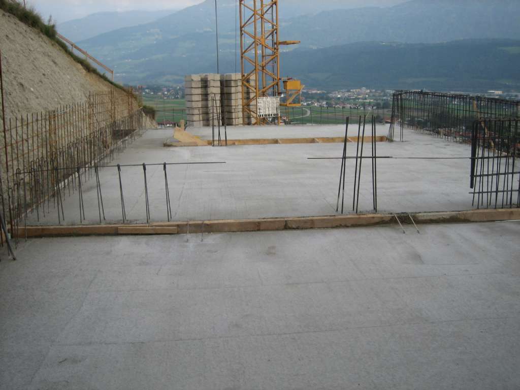

Bauweise in Hanglage - Erdgeschoss und 1.Stock liegen im Hang.
Im Erdgeschoss befindet sich auch ein Kellerraum über welchem auch eine offene Terrasse liegt. Diese ist seit 3 Jahren abgedichtet und seit ca. 1 1/2 Jahren mit Roofmate Isoliert.
Die Terrasse ist inzwischen 3 lagig geflämmt (insgesamt ca. 15mm Dicke)
Der Baumeister meint, die Terrasse ist Undicht er macht da sicher nichts. Ich behaupte, was ich aber nicht hoffe, die Dichtigkeitsausbildung des Mauerwerks Richtung Hang ist fehlerhaft da ich auf Fotos festhalten konnte dass zum einen das Fugenband fehlt, zum anderen die Ecke an der Genau der Wassereintritt im Keller stattfindet, nicht richtig ausgearbeitet wurde. Siehe Fotos.
Das Wasser tritt entlang der Stelle ein wo der Isokorb an das Wohngebäude stößt.
Ich hab den Baumeister auf das Fehlen des Fugenbandes hingewiesen - er meinte - da haben wir dann einfach eine Bahn hinten raufgeflämmt? Ich meine aber Bauarbeiter sind keine Professionisten denke ich wenns ums abdichten geht. Das wirkte alles eher kosmetisch.
Tipp vom Baumeister: Dämmung der Terrasse abnehmen und Terrasse mit Wasser Fluten, Wasser vorher einfärben damit evtl. Feuchtigkeitseintritte welche von der Terrasse her kommen durch die Farbe aufscheinen.

Fotos -
2012/20120611286357.JPG
2012/20120611672770.JPG

atv-pfusch am bau sachverständiger nussbaum wird dem baumeister sagen woher das wasser kommt und ihn fragen warum er die fugenbänder nicht gemacht hat.
