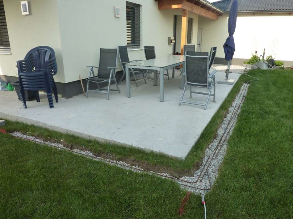

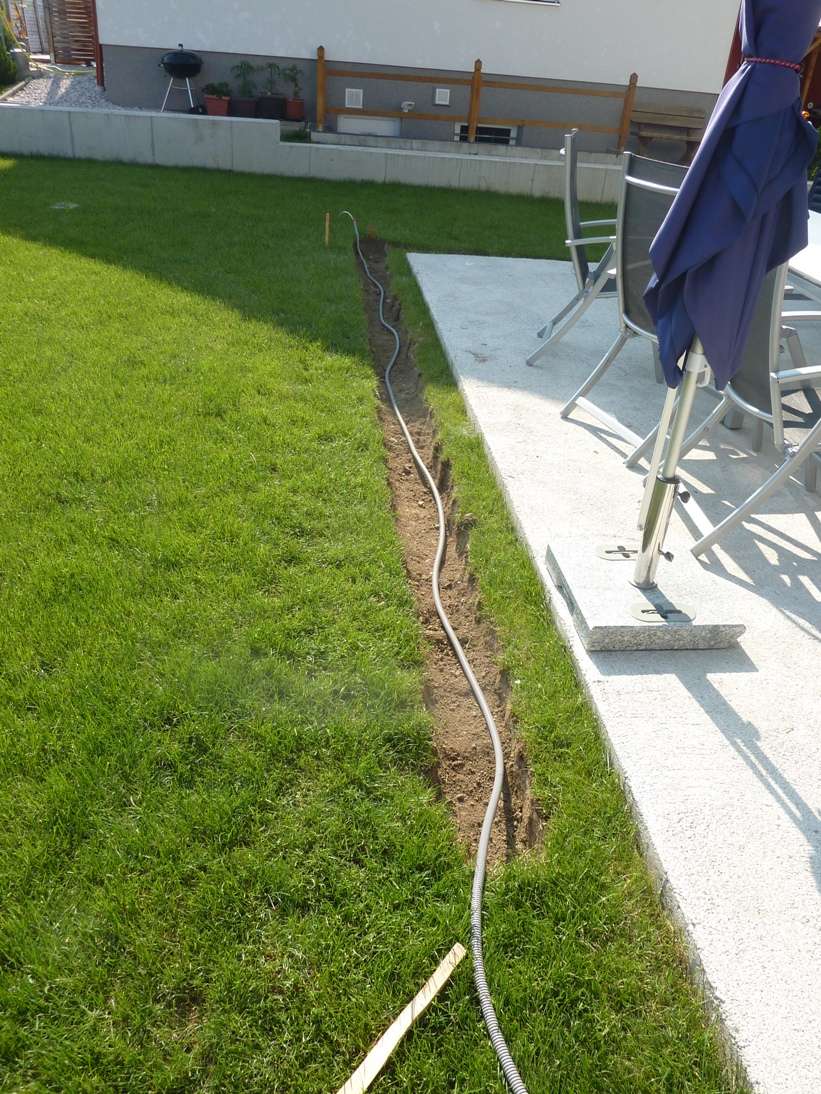

1) Fundament errichten. Braucht nicht zu tief sein. Meines ist zwischen 20 und 30cm tief.
Leerschläche für Strom ebenfalls rein. Einfach zur Sicherheit.
Die "Schalung" wurde einfach an der Terrasse angeschraubt.
Das Fundament vom Niveau her ÜBER dem Rasen.
2012/2012061030925.JPG
2012/20120610210796.JPG
Ja, das Eisen kam wieder raus und erst beim betonieren wieder rein.

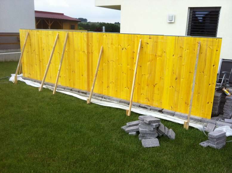

Daraf nun mit FLEXKLEBER die erste Steinreihe setzen (Muss absolut in der Waage sein, weil sich jeder Fehler mit jeder zunehmenden Reihe aufbauen würde)
Um dann noch alle Steinreihen ziemlich in die Waage zu bringen ist ein bisl Vorarbeit notwendig.
Mit meinen zwei linken Händen hätte ich das horizontal und vertikel NIE UND NIMMER gerade gebracht.
Also wäre die Mauer entweder nach vor/hinten gekippt, oder ich hätte unschöne Biegungen in der Mauer...
Deshlab muss an die erste Steinreihe eine Schalung.
Daran kann man sich mit allen anderen Steinen halten.
2012/20120610671336.JPG

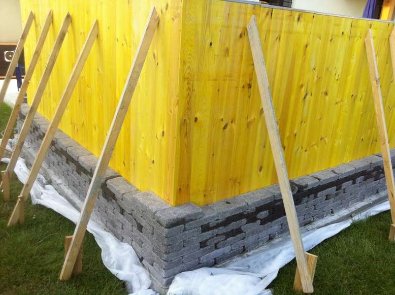

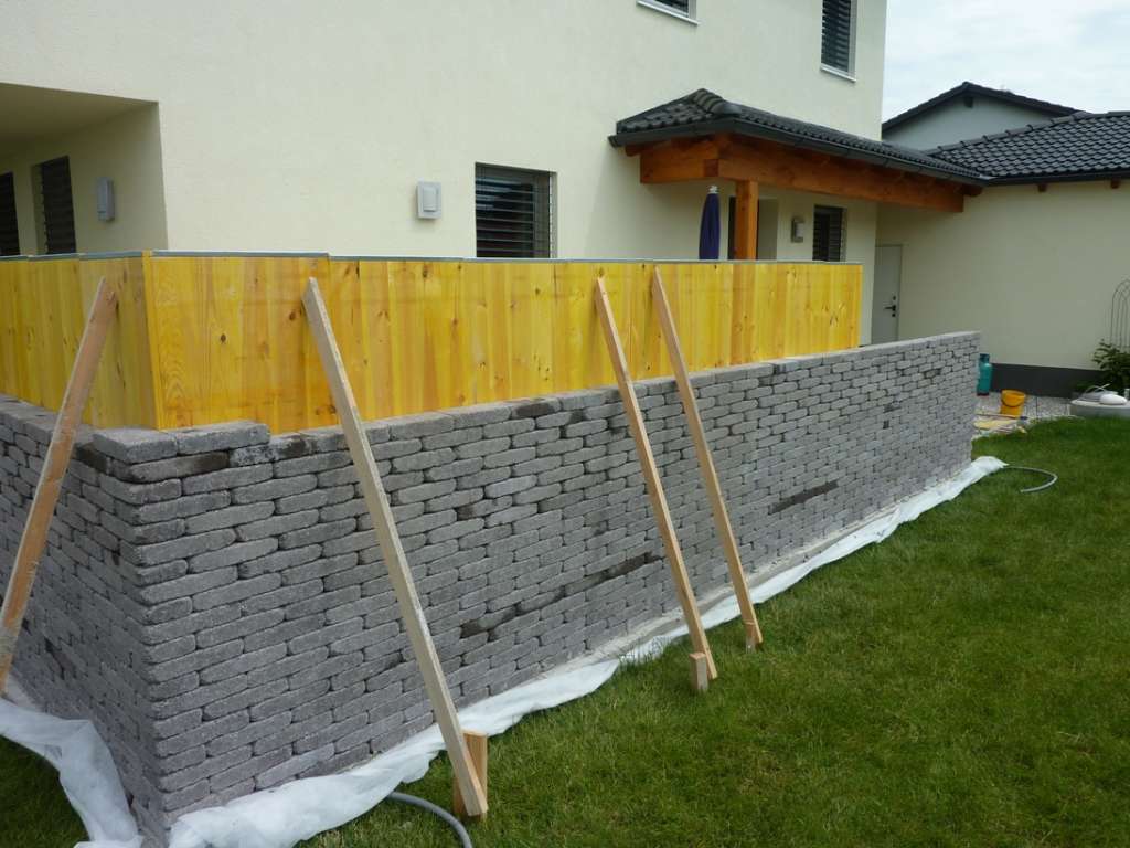

Wir kleben die Steine mittels "Multifunktionskleber". So ein "all-in-one" kleber vom Hornbach. Zu verarbeiten wie Silikon.
Zwei Würste des Klebers über die gesamte Länge halten die Mauer.
2012/201206108861.JPG
Dunkle Steine = nass
Helle Steine = trocken
das Kleben geht einfach und dank der Schalung auch recht zackig.
2012/2012061087337.JPG
Die Schalung muss nun leider weichen
2012/20120610457362.JPG

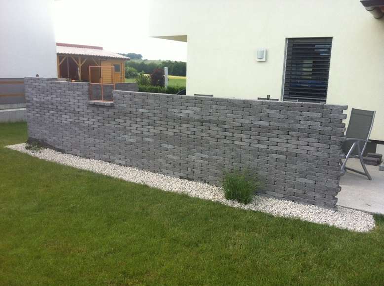

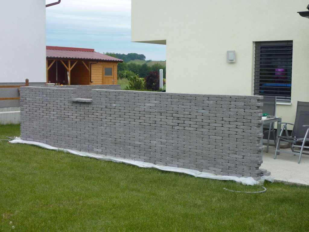

Nun schon zu 90% fertig. Mit 1,30 Metern Höhe genau richtig.
Wenn ich sitze, habe ich meine Ruhe.
Wenn ich mit jemanden reden will, stehe ich auf und sehe über die Mauer drüber (ohne Probleme)

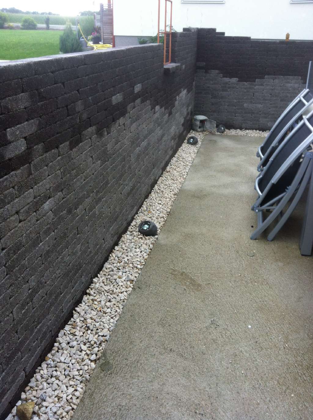

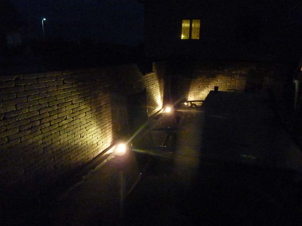

und nun von Innen mit den Leuchten bei Nacht
2012/20120610354564.JPG
und von innen bei Tag
2012/20120610490810.JPG
Es werden wohl noch ein paar Änderungen innen kommen. Vielleicht noch die eine oder ander Pflanze.

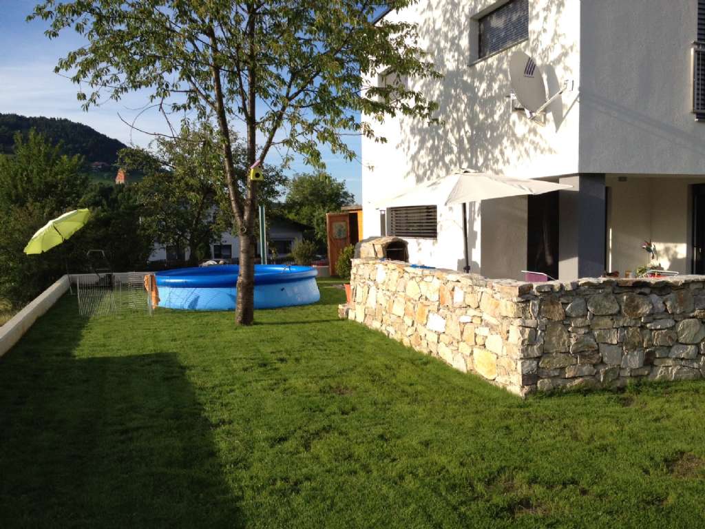

tja, das kommt mir bekannt vor ;), länge wetterseitig ca. 4m, südseitig ca. 2m
bei mir aus naturstein, gemauert, ca. 40cm breit, 1,20 hoch, auf fundament ~35 cm.
kosten: in etwa 1K.
2012/20120618391155.JPG
gruß, alex
