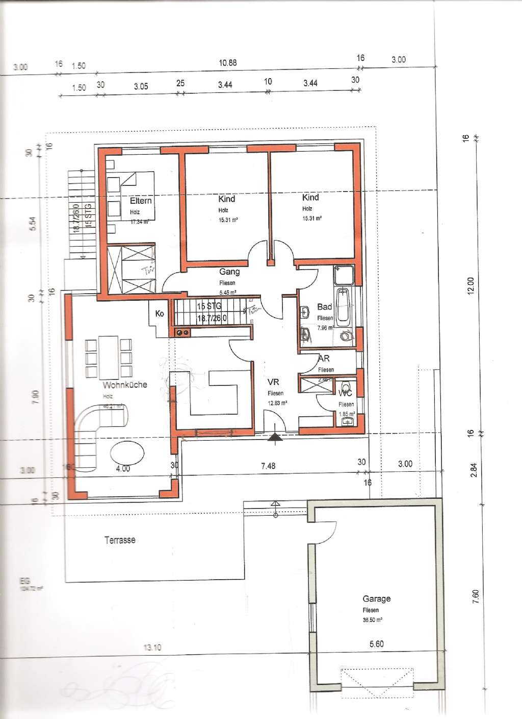

Tja das ist der erste entwurf von unseren zukünftigen haus.
Ich wollte mal nach vorschlägen für änderungen fragen

Süden ist unten? - In dem Fall wollte ich die Südseite nicht für Eingang, Klo und Garderobe opfern oder Nordseitige KiZis haben. Soll die Trennmauer zwischen Küche und WoZi raumhoch werden?
Ansonsten ... quadratisch - praktisch - gut :) Kompakt, schaut durchdacht aus!

Naja rechte ecke ist norden - Also erstmal danke für die Antwort!
hm also zum Eingang... Den haben wir vorne geplant da die Garage so wie eingezeichnet schon am grundstück steht daher brauchen wir den eingang vorne denn vor der garage ist noch ein abstellplatz für ein auto daher kannst du dir vorstellen wenn der eingang noch weiter hinten ist das es schon shr weit hinter wäre
Tja wegen klo Garderobe und KiZi.... Wir wollen die schlafzimmer und bad räumlich trennen können wenn wir besuch haben! haben sonst keine lösung gefunden....
Tja die trennmauer wird noch etwas gekürzt aber soll so bisserl wohnzimmer von der küche räumlich trennen und irgenwo sollte man dann einen Fernseher hinstellen/aufhengen auch das war die überlegung daran.
Das mit Nor seitig die zimmer hat mein vater auch schon bekridelt find aber persönlich keine lösung so das man da Konzept des trennens nich kaputt macht.

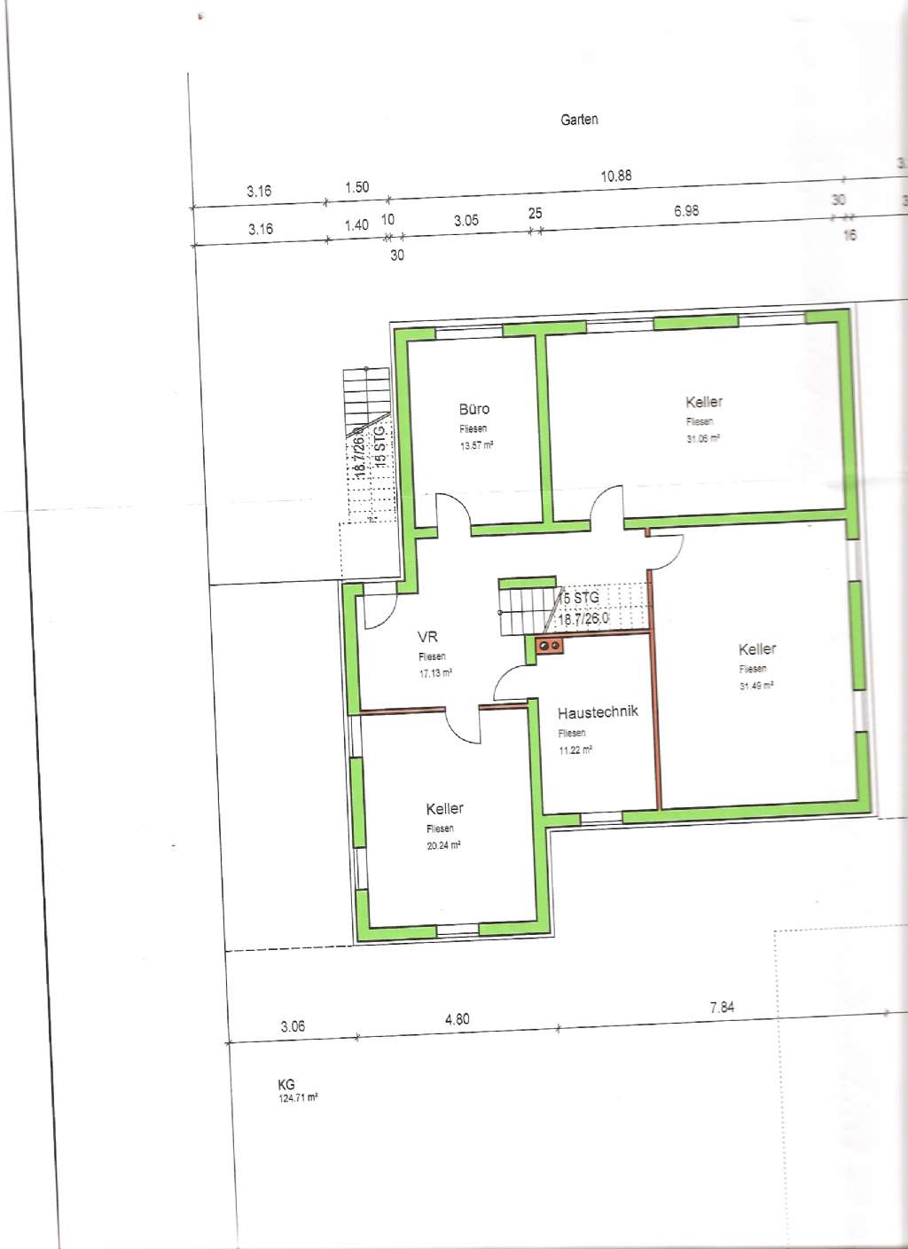

Noch zur erklärung das Grundstück hat aber der garage richtung NW ein gefälle das heißt keller bei den schlafzimmern ist eben begehbar und oben geht man eben in den EG (bis auf die 3 or 2 Stufen auf die Terasse)

Einen Grund für Eingang und Klo - Mir ist jetzt gerade eingefallen das wir noch einen Grund haben das wir es so plaztiert haben die Garage wirft einen schatten da sie doch 3,9 meter hoch ist

nur, weil eine garage schon vorhanden ist, muss man ned - auch das haus versklaven... wobei ich die garage mit 5,60m breite und der tür seitlich hinten für höchst unpraktisch halte.
so wirklich durchdacht scheint mir der entwurf nicht.
durch die garderobenkästen zum wc, daneben ein unbrauchbarer ar, dazu die südseitig orientierte küche mit unbrauchbarer bar und unpraktischem weg zum essplatz, eine gerade treppe mit höchst gefährlicher tür und ein verwinkeltes eltern-sz, bei dem man nach dem türöffnen im kasten steht (solltet ihr es schaffen, dor in bett reinzubringen). die kellertreppe würde ich auch mal schwer überdenken. die trennwand haustechnik-keller sollte wohl tragend sein.

Garage ist leider schon vorhanden - Wie gesagt Garage ist schon so....
hm tja vor den Kleiderschrank (begehbar) kommt noch ne tür
Wohn esszimmer ist ja im SW warum ich kein Bett ins Eltern schlafzimmer bekommen soll versteh ich nicht ganz? Tja und die Treppe ist gerade gewünscht von uns und auch kein problem war bei mir daheim genau so.
Tja das problem ich kann nicht viel weiter nach hinten mit dem haus weil wie gesagt ein gefälle ist daher würde ich probleme mit dem kanal bekommen.
Aber das Wohn esszimmer sollte doch nach SW ausgerichtet sein oder?

3,9m hohe Garage? ... dann sollte der erste Akt - des Baggers der Abriss derselben sein. Das Monstrum danach durch einen deutlich niedrigeren Carport ersetzen.
Creator meinte wohl, du wirst im SZ beim Einfädeln ums Eck mit den Bettteilen Probleme bekommen ... notfalls bietet sich das Fenster dazu an. Ausrichtung WoZi ... da würde ich micht nicht auf SW versteifen ... ich hätte bei Wahlfreiheit z.B. lieber die Morgensonne am Frühstückstisch als die Abendsonne am Fernseher emoji
Den begehbaren Schrank würde ich nicht mit Tür versehen ... da kann man sich gar nimmer bewegen ... lieber offene Regale und einen Vorhang - wenn sich Besuch ankündigt emoji
Die Trennung Wohnen-Schlafen ist klar das wichtigere Ziel, ist auch gut umgesetzt und nicht nur mit Besuch im Haus ein Vorteil. Wurde beim rechten KiZi ein mögliches zweites Fenster weggelassen, damit es keinen Streiterein um das hellere Zimmer gibt?

Achtung bei Kellerstiege! - Wenn man nach dem Entwurf geht geht sich die Durchgangshöhe der Kellerstiege schwer aus. Knapp 4 Stufen liegen unter der Kellerdecke.
Am Austritt ist eine Tür einskizziert. Diese liegt sehr knapp an der Stufe. Ist unangenehm wenn man gleich hinter der Türe die Stufe runter steigt. Die Norm giebt hier ein Maß von 40cm vor (ist aus dem Gedächtnis - kann auch etwas anderst sein).
Ich würde versuchen den Hauszugang von der Garage wenn möglich mit einer Rampe zu lösen. Ca. 3-4m sollten bei 2 Stufenhöhen reichen (Thema barrierefrei - ist auch für fitte Menschen vorteilhaft).
