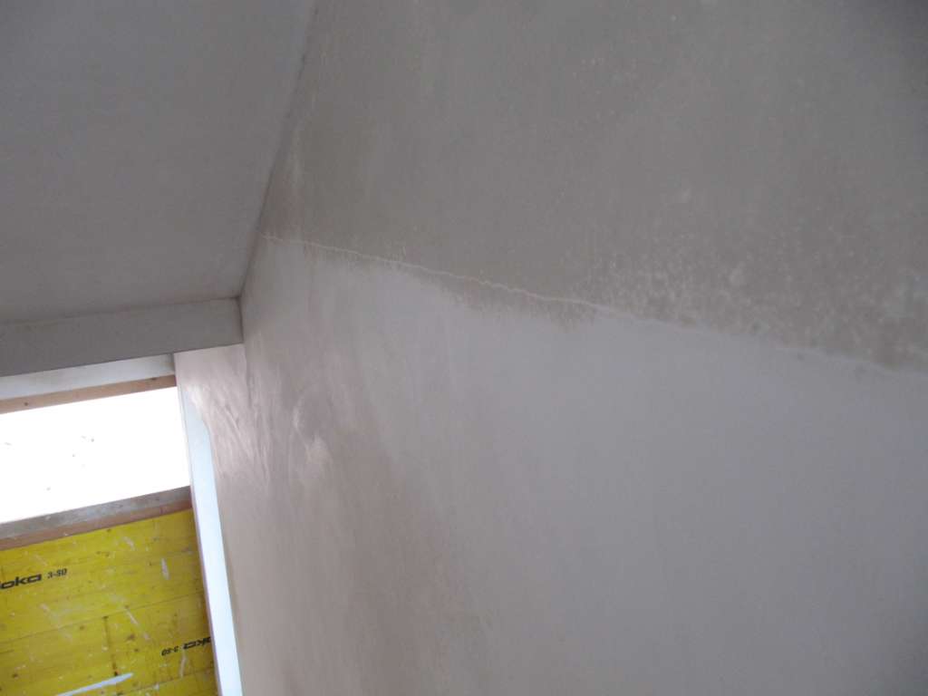

Unser Haus wurde vor ca. 2 Wochen innen verputzt, jetzt trocknet es langsam ab. An einer Stelle (dort machte die Wand eine Kante, da die obere Wand nicht genau auf der unteren stand (ca. 1,5 cm). Jetzt sieht man genau an diesem Bereich ein Art Rissspur (die einzig im ganzen Haus...), bei der der Putz unterschiedlich trocknet.
Wie groß ist die Chance, dass dort Später ein Riss entsteht?
Was hätte man beim Verputzen machen können um das zu vermeiden (wie kann ich das jetzt evtl. nachprüfen, ob das gemacht wurde)?
Anbei zwei Bilder
2012/20120608259075.JPG
2012/20120608655940.JPG
Der Verantwortlich Baumeister meint:
"Nur kann ich lediglich eine Stelle sehen an der der Putz rascher abtrocknet als an den anderen.
Ich kann dir versichern, dass schon bei mehreren Häusern mit Putz der Untergrund ausgeglichen wurde.
Des weiteren werden wir diese Stelle natürlich beobachten und dann wenn nötig Schritte einleiten.
PS Schwundrisse unterliegen nicht der Gewährleistung."

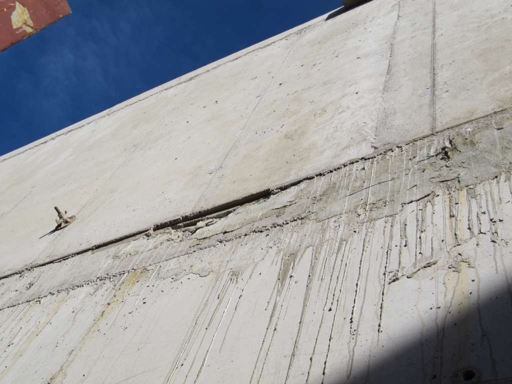

Noch ein Bilder ohne Putz - Noch Bilder ohne Putz (innen und außen), man sieht schön, dass die Wände nicht übereinander stehen.
2012/20120608866435.JPG
2012/20120608481212.JPG

..das is eh beton auf beton.
Normalerweise hat man Risse, wo zwei unterschiedliche Materialien aufeinandertreffen.
Das kann man durch Netzen verhindern.
Ich würd das noch eine Weile beobachten (bis vorm ausmalen), bis alles vollständig getrocknet ist.

vl is an der stelle, wo der beton weiter in den raum steht ein bissl zu wenig aufgetragen worden? wir hatten bei einer wand risse, dort wo die planziegel oben und unten geklebt waren. da war der putz zu dünn. wurde ausgebessert.

Zuerst wurde das EG, dann die Decke und dann die Wand vom OG betoniert. Bei der Wand hat es die Schalung nach außen gedrückt.
Innen ist diese jetzt schief (der größte schiefe Anteil ist aber im OG).
Genau an der Kannte zwischen EG und OG ist dieser Riss - unten ist wenig Putz, oben sehr viel (unten ist alles Trocken oben noch feucht).
10.6.2012  (#6)
Dann würd ich mal warten.. - .. bis der Putz überall trocken ist und dann den BM holen, wenn wirklich reißt.
