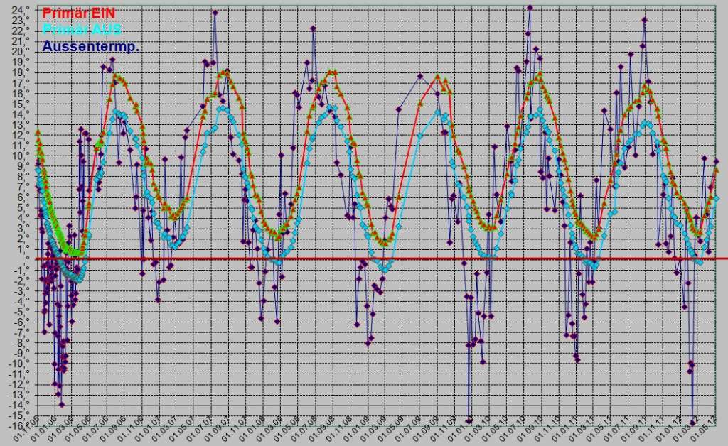

  •  Kirchilino
23.6.2012  (#12)
Übersicht der Soleeingangstemperatur....ergo Bodentemperatur in ca. 1,5 - 1,8m Tiefe.
2012/20120623131877.JPG
