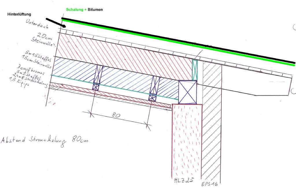

Ich geh schon davon aus, - dass es eine hinterlüftete Konstruktion unter der Bitumeneindeckung gibt.
So sieht mein Aufbau schematisch aus:

hi roennie
danke für die skizze
ein paar fragen dazu:
- du hast also insgesamt mit 35cm steinwolle zwschen den sparren gedämmt?
- was ist mit 5-15cm steffel gemeint?
was ist eine streckschalung?
was hast du als dampfbremse hergenommen?
auf welche EKZ kommst du bei deinem haus? mit 16cm eps dämmung

Na hoppla, dass ging ja schnell - Hatte nicht mal mehr Zeit meine Eintrag zu editieren ;)
Gleich vorweg: Meinen Aufbau bitte nicht als Referenz zu betrachten. Hab selbst geplant (mit Unterstützung vom Forum hier, danke Leute!) und selbst in Eigenregie ausgeführt.

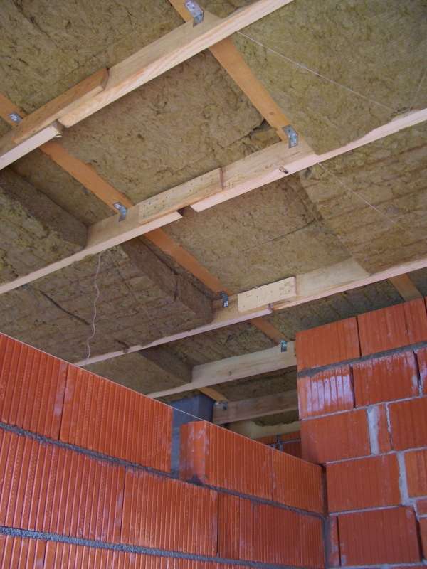

35cm Steinwolle, ja is drin.

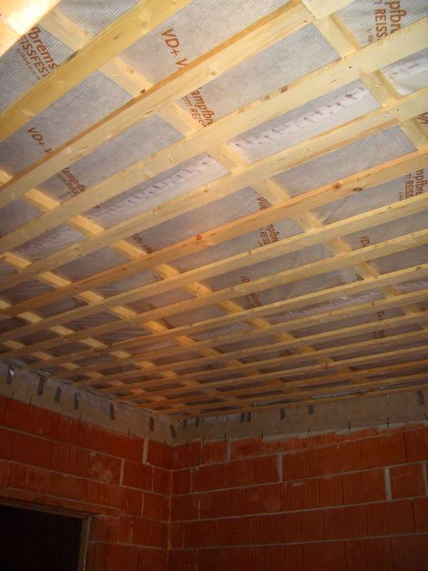

Streckschalung = Streuschalung (siehe Bilder)
Dampfbremse (Danke ENB) -> von Harrer (siehe Bilder)

6.6.2012  (#16)
Sparrenaufdoppelung - Da hast vollkommen recht, die 2. Lage gehört kreuzweise dazu verlegt.
Wennst die Sparren einfach aufdoppelst, hast bei jedem Sparren über die volle Fläche der Holzuntersicht eine Kältebrücke - wennst die 2. Lage (in dem Fall von roennie Kantholz mit 5/15 cm) kreuzweise zu den Sparren verlegst, hast die Sparren zum größten Teil mit der 2. Dämmlage überdämmt - also nur mehr bei den Stößen eine minimale Kältebrücke...

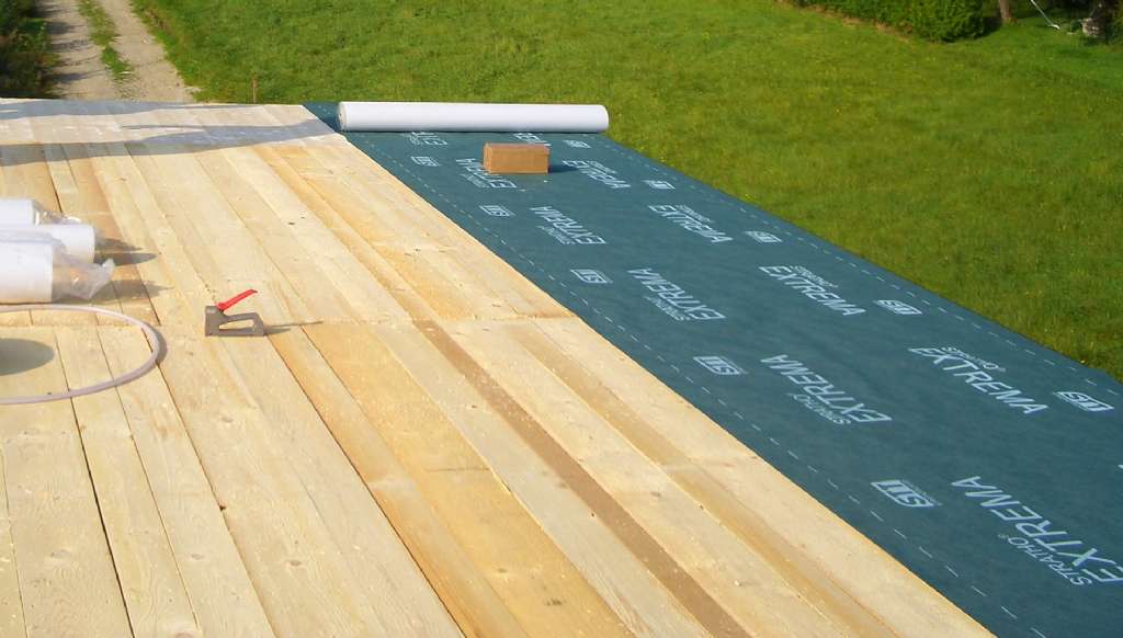

fehlt bei deiner skizze nicht auch noch eine diffusionsoffene schalungsbahn?
muss ein bitumendach hinterlüftet werden?

Ist aber vorhanden. Asche auf mein Haupt, hab ich vergessen.
Hier das Unterdach beim Verlegen der Schalungsbahn.
Darauf 8x8 Staffeln als Abstandshalter.
Danach eine neue Bretterschalung auf die dann das Bitumenzeugs kommt.
2012/20120606985133.JPG
