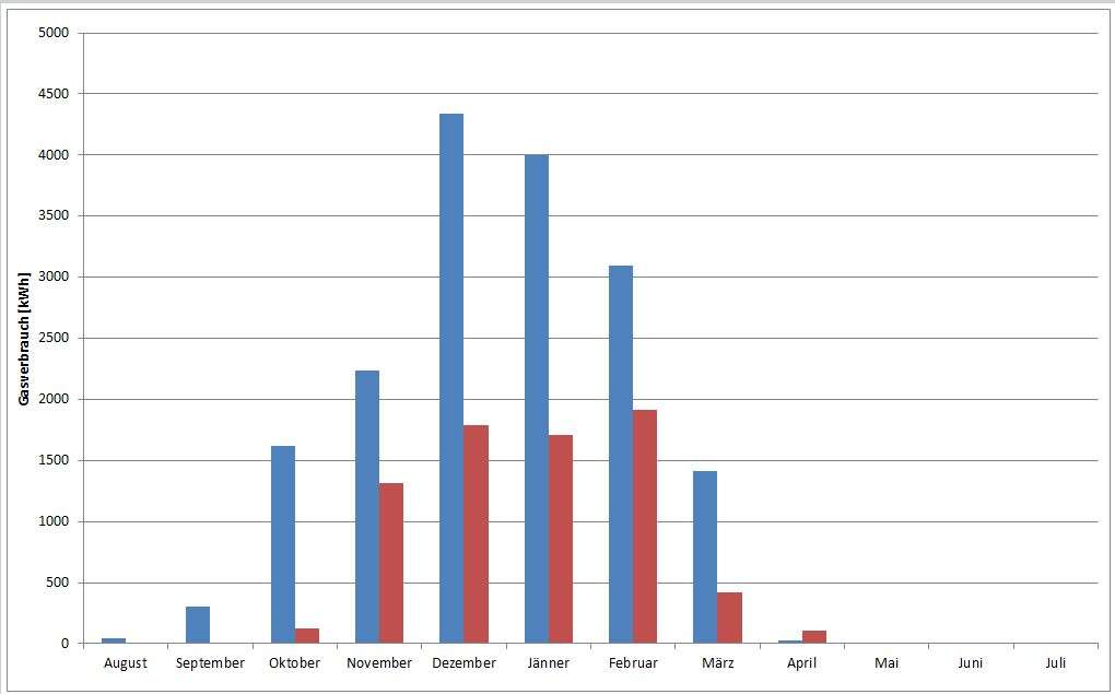

2.6.2012  (#11)
diagrammblau aug2010-juli2011
rot aug 2011-juli2012
schön sehen kann man den kälteeinbruch bei uns im feb.2012. weiters sieht man ab wann man durch die solar überhaupt kein gas mehr braucht.
2012/20120602955439.JPG
