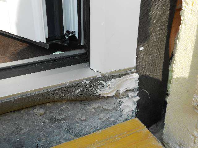

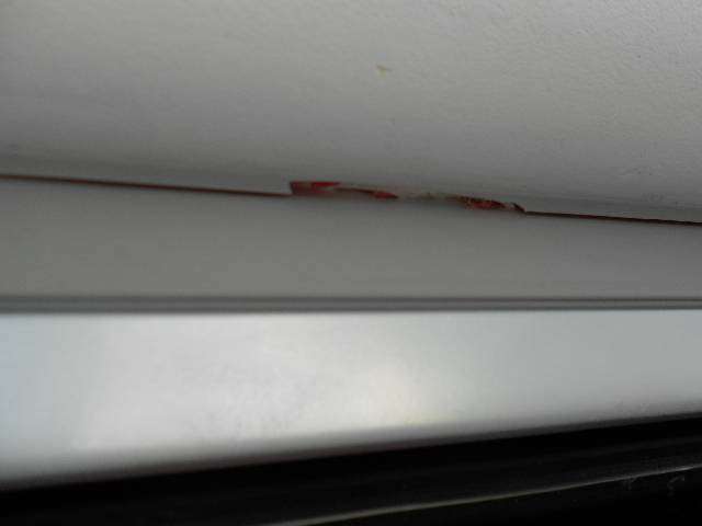

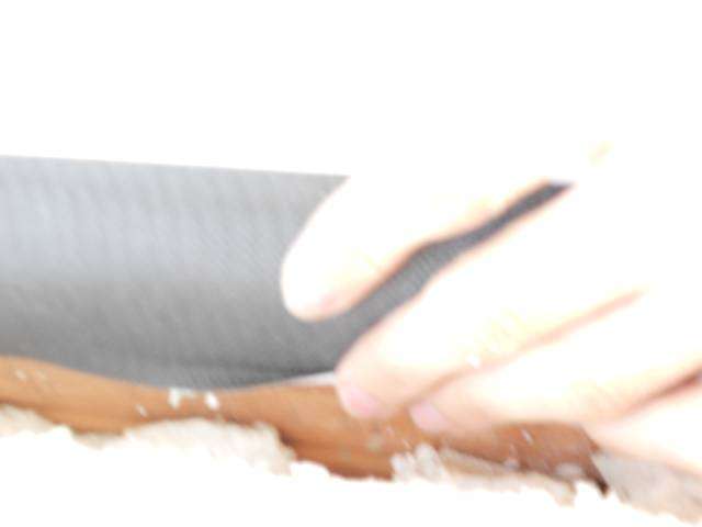

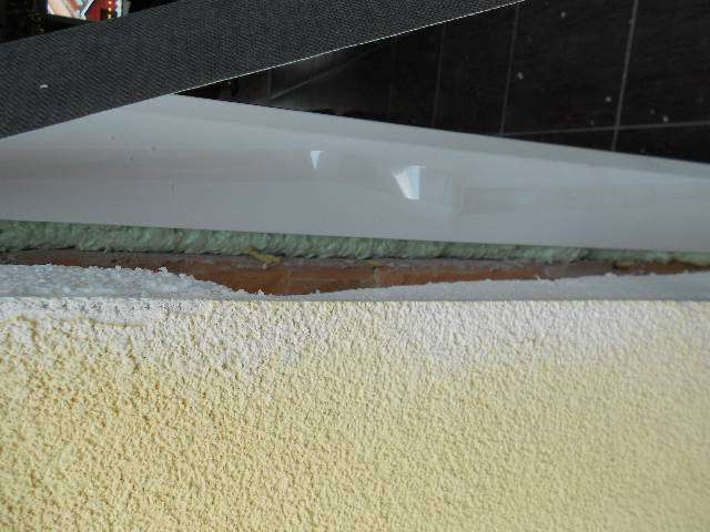

Habe eine neue Eingangstüre und zweifle, ob der Einbau Önormkomform ist. Zweifel bei: Keine Glattstrich außen, innen nicht dampfdiffusionsdicht.
Danke für die Hilfe!
Hier die Erklärung von der Firma (meine Antworten in fett)und einige Fotos:
nach Rücksprache mit unseren Monteuren wurde eine Önorm gerechte Montage durchgeführt.

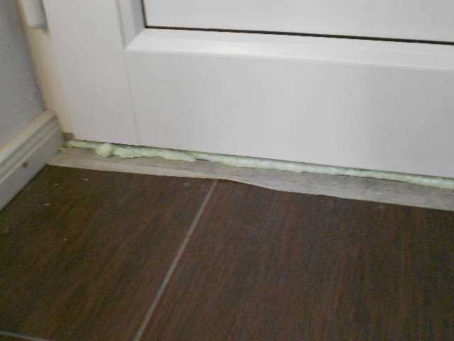

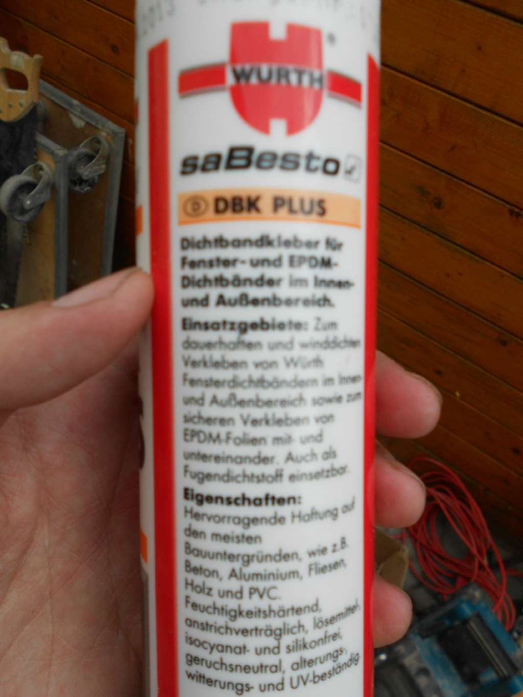

Außen: wurde das Vliesband mit einer Nahtpaste (Önorm geprüft) an den Ziegel angebracht, dadurch ist kein Glattstrich erforderlich. (ein Glattstrich ist nur erforderlich wenn Vliesbänder mit einer Butylklebefläche eingesetzt werden)-bin anderer Meinung, bitte um Produktbeschreibung der Nahtpaste!
Innen: wurde vor der Demontage das bereits vorhandene „Önorm geprüfte“ Isocell Profil sorgfältig vom alten Stock gelöst, der neue Türstock wurde mit einer Nahtpaste (Önorm geprüft) an die bestehende Dichtleiste verklebt.-einmal angenommen dadurch würde es dampfdiffussionsdicht sein, ist zusätzlich an einigen Stellen (siehe Fotots) dieses Profil beschädigt, der verwendete Kleber alleine ist auf keinen Fall Dampfdiffusionsdicht! Verwendeter Kleber ist ein Dichtbandkleber, aber es wurde kein Dichtband angebracht. Bitte um Produktbeschreibung der Nahtpaste (?) und des Isocell Profils. Sollte das Isocell Profil mit der umliegenden Wand verbunden sein?
Unten: wurde ein Quellfugenband der Fa. Illbruck (Önorm geprüft) zwischen Anschlussprofil des Rahmens und des bereits verbauten Purenitprofils eingebracht.
zusätzlich wurde innen noch eine Schaumfuge gesetzt, die noch mit einer passenden Aludeckleiste abzudecken ist. - dies ist innen nicht diffussionsdicht, da Bauschaum dies nicht erfüllt.

ich bin vor allem wegen dem Glattstrich und der inneren Fuge und Schaum unter der Türe skeptisch. Und noch eins zum billigen Auftrag. Wenn die Fensterfirma vom Bauträger engagiert wurde, muss diese es zu dem Preis doch richtig machen, sonst soll sie den Auftrag nicht annehmen.

1. Muss außen auf dem Ziegel ein Glattsrich gemacht werden oder kann auch das Vliesband mit der Nahtpaste reichen? (Bild 3,6)
2. Ist obiges Produkt eine Nahtpaste? (Bild 4)
3. Wenn das innere Isocell Profil beschädigt wurde beim Ab- und Einbau, kann es dann noch die Funktion wahren? (Bild 5)
4. Unter der Türe ist ein Quellfugenband außen und danach Schaum? Erfüllt dies die Kriterien zur Önormmontage (Bild 1,2)?
