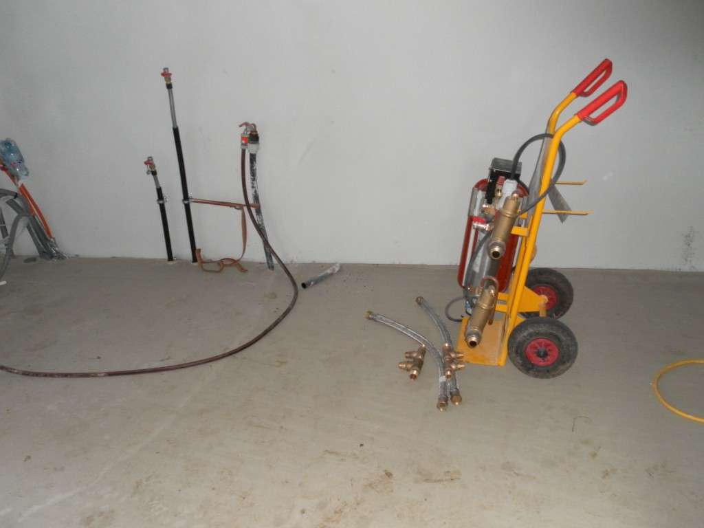

31.5.2012  (#10)
mikee, - start estrich war ende oktober. also anfangs november mit dem ausheizen begonnen.
temperaturen kann ich nicht sagen, da müsste ich in meinem bautagebuch nachgucken, ob ichs überhaupt aufgeschrieben habe. und das liegt zuhause ;)...
2012/20120531969432.JPG
das war das trum, das ca. 40€/tag/schnitt gesaugt hat ;)..
gruß, alex

@speedcat - Da hat wirklich jemand gut an dir verdient.
Dummerweise spricht man immer vom Ausheizen des Estrichs. Richtig sollte es ja Austrocknen heißen (das man mit Temperaturerhöhung auch erreichen kann). Nur entsteht beim Verbrennen von (Flüssig-)Gas jede Menge Wasser (1 KG Gas produziert über 1,5 Lt Wasser!), was das Austrocknen natürlich nicht fördert...
  •  Hansee
2.6.2012  (#12)
@Gast Karl - Nicht ganz richtig.
Speedcat hat elektrisch ausgeheizt, und da ja Strom bekanntlich aus der Steckdose kommt ist hier auch keine zusätzliche Feuchtigkeit angefallen.
Daß so ein 13kw Elektroofen wenn er 3 Wochen rennt ordentlich elektrische Energie verbraucht sollte einleuchten.
Das Estrich ausheizen ist auch nicht zum Austrocknen, sondern den Estrich zu stressen, ihn VL VL [Vorlauf] Temperaturen auszusetzen die er nie wieder sehen wird um eventuelle Spannungsrisse zu provozieren noch bevor der Fußbodenbelag drauf ist.
