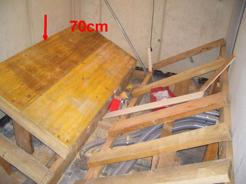

@hausRäf - So, jetzt plagt mich das schlechte Gewissen.
Anscheinend hab ich bei meiner letzten "Was-brauch-ich-tatsächlich-noch"-Räumaktion meine Planungsunterlagen zum Pelletsraum entsorgt.
Somit gibt´s nur noch Angaben aus dem ohnehin schlechten Gedächtnis:
Raumhöhe: ca. 2.5m
Höhe Einfüllöffnungen: ca. 2.2m
Höchster Punkt der Schräge: 0.7m (siehe Foto)
Durch das Reinblasen der Pellets landet der Großteil im hinteren Bereich des Raumes. So genau kann man die Füllmenge vorweg dann doch nicht berechnen.
Bei Fröling findest recht gute Planungsunterlagen zu dem Thema.
Schön ist es nicht, aber es funktioniert.
Sollte ich je wieder so etwas zusammenzimmern, dann würde ich die Schräge flacher machen. Einfach um mehr Heizgut hinein zu bekommen. Nach unten rutschen die Pellets ohnehin.

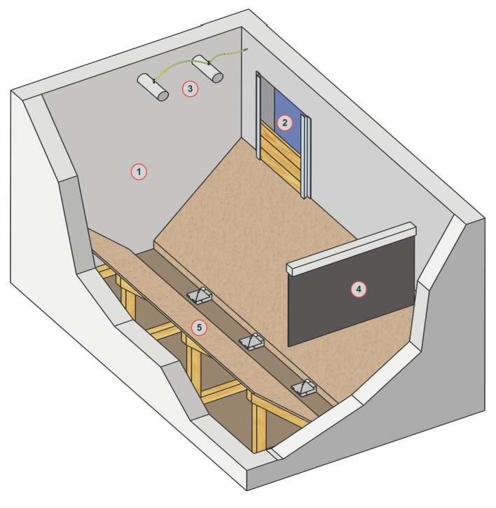

So sieht der Raum schematisch aus (Bild geklaut bei Fröling):
2012/20120529748896.JPG
