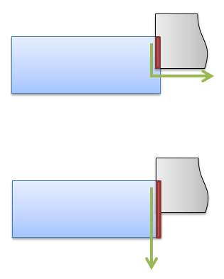

entschuldigungaber wenn der abschluss dann eh wieder vorne aufhört und ned aus der wand raussteht (und beim u-profil bei hirth siehst danach aus - im gegensatz zum helopal abschluss wo ja der wulst bis zur kante der bensterbank nach vorne geht) dann rint das wasser auch an der gleichen kante nach unten...nur durch ein dichtband und ein u-profil abgeleitet...
macht dann keinen unterschied... wichtig wär das wasser aus der ecke bis zur kante der fensterbank zu bringen und ned (wie auch immer) um das ausseneck bei der fensterlaibung herum zu leiten und dann die fassade runter laufen zu lassen... oder hab ich einen denkfehler? so long sheep |
@whitesheep: Ich verstehe nicht ganz was du meinst. Könntest du diesbezüglich 2 Links mit Fotos posten, was der Unterschied ist?
kein problemdas blaue ist die fensterbank, das grau die mauer, das rote das abschlussprofil und der grüne pfeil die wasser ablaufrichtung...
im ersten bild ist das abschlussprofil (hirth), so wie ichs verstanden habe...hört das u-profil ja bei der mauer auf... im zweiten bild die variante von helopal, die ja bis zur hante des fensterbretts geht. so long sheep |
.besser ist es sicher mit dem Randstreifen. aber was ist mti dem Wasser, was auf den Randstreifen fällt? ;)
Ich schätz mal, dass es am wichtigsten ist, dass zwischen Fensterbank und Mauer was ist, damit sich die Mauer in der Laibung nicht voll ansaufen kann. Die Fensterbank selbst muss ja ein Gefälle haben, das Wasser rinnt bergab und automatisch von der Mauer weg. Und wenn es ordentlich regnet, ist sowieso die ganze Fassade nass. Zumindest für 3cm dicke Granitfensterbänke gibt es aber imho keine vollummantelnden Abschlüsse wie du es beschreibst. das beste, was ich damals gefunden hatte, waren die oben genannten hirth-profile. |
