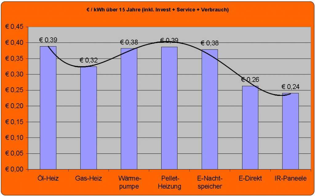

Wärmepumpe ? - Unsere Erfahrung mir WP WP [Wärmepumpe] sind teuer. Warum? Weil die Wasser/Wasser Systeme in 2 Mietshäusern von der Wassermenge und -Qualität abhängig sind und wir dementsprechend elektrische Zusatzheizungen einbauen mußten. In weiteren 5 Häusern haben wir Sole/Wasser WP WP [Wärmepumpe], die zwar laufen, uns aber die hohen Kosten der Installation + Bohrung belasten. Generell sind noch die hohen Verluste bei der Wasserverteilung und der Zwischenspeicherung in einem Puffer zu nennen. Wären die Steuerungen intelligenter, würde ein Zwischenspeicher nicht gebraucht werden.
Eine intelligente Lösung bietet da: http://al-ene.net/weitere-energieeffizienz/efg-sandler-system/index.html
Am kostengünstigsten ist natürlich eine Infrarotheizung einzubauen, denn da fallen die Verluste alle weg. Die kWh kostet einer WP WP [Wärmepumpe] etwa 38 Cent, bei einer IR-Heizung etwa 24 Cent. http://haus-infrarotheizung.at/downloads/2012-05-24-vergleichskosten.pdf
Dieses Berechnung beinhaltet alle Kosten über 15 Jahre, die bezahlt werden müssen, um warm zu haben. J.Beurer

Irgendwie werde ich aus dieser Statistik nicht schlau.
Wenn ich ein Haus mit 8000kwh an Heizenergiebedarf pro Jahr heizen möchte, so kostet mich das in 15 Jahren bei der
IR Heizung 8000 *15 *0,18 =21600 + Anschaffung (ca.2000.-)
Erdwärmepumpe mit Cop4 2000 *15 *0,18 = 5400 + Anschaffung (ca.17000.-)
Also wo genau ist da der so grosse Preisunterschied aus der Statistik?
