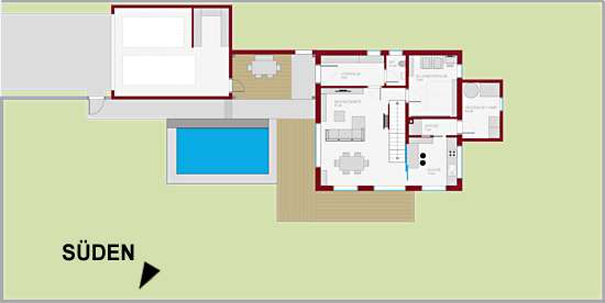

Hallo Community,
viele Entwürfe habe ich selber schon während der letzten Monate gezeichnet, hier mein momentanes Ergebnis mit dem Segen meiner Frau (HWR + Speisekammer + Schrankraum...Sachen auf die ich verzichten könnte).
Zum Haus:
- Walmdach (Baumeister oder Fertigteil steht noch nicht fest)
- Kein Keller, Bodenplatte (Grundwasser bei 2-3 Meter)
- Fertiggarage mit Abstellbereich (HWR auch Abstellbereich)
- brauchen sicherlich nicht mehr Abstellfläche (jetzt schon reichen 5QM)
- Überdachter Aussenbereich beim Eingang (vielleicht mit Balkon 1. Stock)
- Faltwerkstiege darunter Rika Scena Ofen
- Galerie mit Luftraum
- hoffe Wohnzimmer/Essbereich 35QM ist statisch möglich.
- Allzweckraum = Büro, Kinoraum, Gästezimmer (herausklappbares Bett)
Natürlich gehe ich mit meinem groben Plan dann noch zu einem richtigen Planer.
Dann freue ich mich auf rege Kritik!

Das Grund (ca. 20 x 42 = 840 QM)
2012/20120520769893.JPG

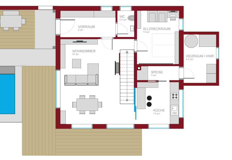

Erdgeschoß
2012/2012052059429.JPG

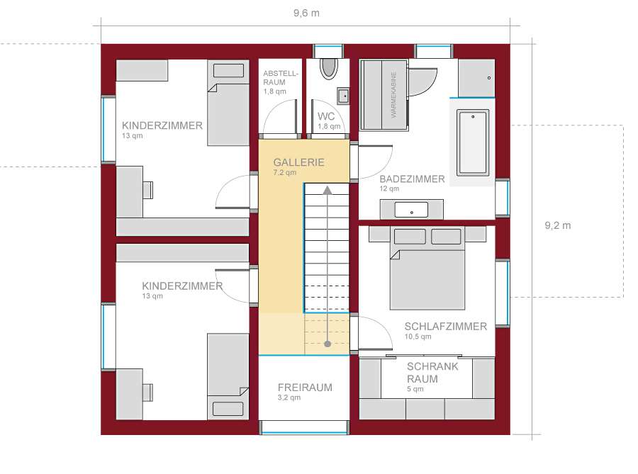

1. Stock.
2012/20120520565486.JPG
20.5.2012  (#2)
Mal in verkehrter Reihenfolge - OG - meiner Auffassung nach wirklich wunderbar. Flächen nicht zu groß, Zimmeraufteilung und Ausrichtung wirklich gut. Bad und Schlafzimmer / Schrank einziger Kritikpunkt, da so nahe aneinander (Schallübertragung - aber haben wir auch nicht wirklich weggebracht emoji ). Was ist dieser Freiraum? Überbaut oder nicht? Sonst top!
EG: Vorraum wirkt etwas schlauchig, gewöhnungsbedürftig. WC-Lösung nett, Allzweckraum echt groß, aber nice-to-have.
Wohnzimmer ca. 35 m2 also ca. 5x7 Meter? Sollte mittels Ortbeton und Unterzug im Bereich Esszimmer - Küche lösbar sein.
Der Übergang Esszimmer - Küche ist leider nicht mein Ding. Warum so eine kleine Schiebetüre zwischen den beiden Räumen? Ich würd die Küche Richtung Esszimmer eher offen gestalten, evtl mit einer 3-tlg. Schiebetür (1x fix, 2x bewegl.). So könntest bei schlechten Gerüchen die Türe zumachen und bei normalem Küchenbetrieb hast trotzdem mehr Übersicht in den Raum (evtl um den Kiddies auf die Finger zu schauen...). Und die Aufteilung der Küche würd bei mir auch anders aussehen, aber erfahrungsgemäß haben die Damen der Schöpfung hier ein gewichtiges Wort mitzureden - also lassen wir es mal so.
Was mir persönlich nicht so zusagt ist die Eingangssituation am Grundstück... man muß geschätzte 13 Meter vom Gehtürl bis ins Haus zurücklegen und am Pool sowie dem Sitzplatz vorbei. Interessante Lösung, mir würds nicht zusagen.
Eins noch: Ist der dargestellte Sitzplatz im Freien gedeckt / überdacht? Insofern interessant, ob man bei Regen trockenen Fußes von der Garage ins Wohnhaus kommt. Ist mir zB sehr wichtig...
Insgesamt eine tolle Sache, welche echt durchdacht wirkt.
ng
bautech
  •  riedl
20.5.2012  (#3)
@bautech: danke für die sehr ausführliche und gute Kritik.
- das mit der Schallübertragung stimmt, hatte hier schon ins Auge gefasst vielleicht den Schrankraum dort zu plazieren, wo jetzt das Bett steht und das Bett vorsetzen.
- Vorraum ist sehr lang, aber dadurch ein sehr langer Kasten für die (sagen wir mal) 50 Paar Schuhe meiner Frau und mein Sommer-/Winterpaar möglich. Da wäre dann die Wohnzimmerwand zu schmal geworden, wenn man gleich nach der Haustüre ins Wohnzimmer reingehen könnte.
- den Allzweckraum habe ich jetzt schon in unserer Wohnung. Zwei gemützliche Fernsehsessel, 3 Meter Leinwand, HD Beamer + Medienserver, Bluray und das ganze Zeug...und mein kleiner Schreibtisch mit PC...und mit der Nutzung als zusätliches Gästezimmer hat es auch meine Frau genehmigt.
- Das mit der Schiebetür werde ich überlegen. Vielleicht statt der 1-teiligen eine 2-teilige, auf jedenfall abgrenzbar von der restlichen Wohnung, wir hassen beide Küchengeruch im ganzen Haus.
Der kleine Essbereich in der Küche (schnelles Frühstück, haben wir jetzt auch schon) mit Ausblick ins Wohnzimmer/Glasscheibe und auf die Treppe.
- Freiraum, ist eine offene Galerie, sollte viel Licht auch in den ersten Stock bringen. Hat uns bei diversen Musterhäusern sehr gut gefallen.
- sind ca. 15 Meter vom Türl zum Haus (+7 Meter Einfahrt). Werden aber großteils mit dem Auto zum Haus kommen.
Wollen so weit wie möglich von der Straße weg sein um möglichst großen Grundabschnitt um den Pool zu haben.
Der Sitzbereich im Freien ist überdacht, da wäre auch ein Balkon im 1. Stock darüber möglich. So kommt man trockenen Fusses ins Haus.
Wir haben jetzt von der Wohnung ca. 150 Meter zur Garage, also ein paar Meter schrecken uns nicht.
Danke nochmals!

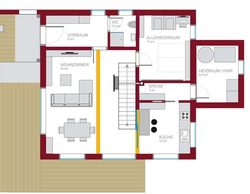

Hat jemand von Statik Ahnung?
Würde man das dann zirka so lösen mit den Unterzügen (Orange).
2012/20120521528133.JPG
Natürlich lassen wir bei der Endplanung noch einen richtigen Statiker ran...
  •  humi
21.5.2012  (#19)
Eg ist sehr bescheiden. Der heizraum hinter der speis, pff nicht mein ding.
Die treppe genauso wenig. Andere treppe und du hast oben die möglichkeit den schrankraum auf die bettseite zu machen.
Das og finde ich ansonsten schon sehr gelungen, übers eg würde ich mich nochmals drüber richten. Überleg mal wie weit du mit deinem einkauf läufst! Wo lagerst du deine sachen? 5m2 reichen bei einem haus nicht. Alleine die kinder haben X sachen. Sandspielzeug, fahrrad, bobbycar, dreirad usw. Auch die gartenmöbel, schaufeln, scheibtruhe, rasenmäher, gartengeräte,.... möchten verstaut werden.
  •  riedl
21.5.2012  (#20)
@humi: danke für deine Kritik
Den Heizraum werde ich gesamt nochmals überdenken. Vielleicht wird es eine Lösung in Kombination mit der Garage.
Der lange Weg von der Tür stimmt schon. Vielleicht sehe ich das nicht so schlimm da wir momentan 150 Meter von der Garage zur Wohnung und dann nochmals 2. Stockwerke rauf haben...also ein schöner Marsch mit vollen Einkaufssäcken. Aber man wird ja nicht jünger...
Gartenhütte für das Gartenzeug ist geplant...oder größeres Garagenabteil. Hab noch keine Preise bzgl. Fertiggarage + Verlängerung.
...Ansonst bastle ich noch bisserl am Plan. Danke.
