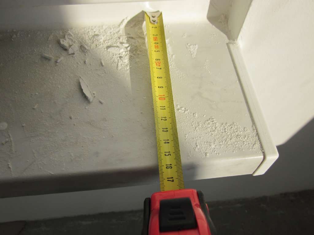

Hallo, ich habe dazu eine Frage. Die Fensterbretter, die bei mir Innen von der Hausfirma verbaut wurden (laut Firma nur mit Silikon geklebt) sind für die Mauerstärke viel zu tief und stehen so unschön in den Raum.
Laut Hausfirma kann ich diese rausnehmen, kürzen und wieder verkleben.
Geht das wirklich so einfach?
Wie mache ich das am besten?
Was sollte ich sonst noch beachten?
So sieht es jetzt aus (mittlerweile wurde es auch gesäubert...).
2012/20120516979060.JPG
Danke im Voraus für eure Tipps!

Wieso ist das dein Problem? - Die Firma hat das versemmelt.
Das steht knappe 8 bis 10 cm zu weit in den Raum und montiert wurde es auch nicht richtig, wenns nur mit Silikon verklebt wurde.
Die schierche Plastikabdeckung an der Seite lässt auch noch darauf schließen, dass man die Fensterbänke seitlich nicht lamentiert hat.
Du brauchst da selber überhaupt nichts tun, denn ich bin mir sicher dass du keine Sonder-Innenfensterbänke bestellt hast, die von der Größe her überhaupt nicht stimmen und nochdazu optisch sch**e aussehen.
Unterschätze auch die Arbeit nicht, das ganze rauszunehmen, kürzen, seitlich lamentieren, einbauen, verputzen, etc.
Das wird ein Pfusch, wenn du nicht zufällig Fensterbank-Monteur von Beruf bist.
Das sieht danach aus, als hätte die Firma noch ein paar Meter Stangenware im Lager gehabt, und dir das so reindrücken wollte.
Du brauchst da vielleicht eine 7 oder 8 cm tiefe Innenfensterbank, die kostet ungefähr 15 Euro im Einkauf.
Materialpreis also gleich 0, aber ein bissl Arbeit.
Sollte nicht dein Problem sein ...

@Romeo - Danke Romeo, für deine schnelle Antwort. Das heisst, du siehst das Problem nicht im Fensterbank rausreissen, solange ich eine neue kaufe und nicht versuche an dieser "herumzupfuschen"?
Die grössten Bedenken hatten wir nämlich, dass beim entfernen der Fensterbank Schäden entstehen.
Die Hausfirma hat gemeint die Fensterbänke sind so lange, weil sie nur einen Standard verwenden, weil man ja kürzen kann, wenn man will, aber anstückeln nicht mehr (zB wenn ein Heizkörper drunter wäre zB).

eigentlich - sehe ich das genauso wie Romeo.
Ein normaler Fensterbanküberstand liegt zwischen 3-6cm.
Wenn die Hausbaufirma schon solche Standardtiefen kauft dann muss zumindest mit dem Kunden gesprochen werden ob das so in Ordnung geht.
Wenn Du hier eine Polstergarnitur hinstellst ist die ja schon 15cm minimum von der Wand weg.
Das mit dem kürzen der Fensterbank ist für einen etwas geübten Heimwerker eher ein kleines Problem.
Grösseres Problem sind wahrscheinlich die Beschädigungen der Wand beim herausnehmen.

ich seh das wie die beiden vorposter. schreib deiner baufirma ein brieferl, die solln das machen, das sieht ja schlimm aus. und wenn die nur eine größe einkaufen, dann is das erst recht deren problem. die müssen das vorher mit dir besprechen.
selbst herumbasteln würd ich da nix, weil du da auch den putz beschädigst... du kannst das ja ned einfach nur rausziehn, abschneiden und wieder reinstecken (wenns so einfach wär - warum macht die baufirma das dann nicht?)

boah, nur nix aktzeptieren, schon garnicht bezahlen bis das aussieht wie es gehört.
schöne mängelrüge (eingeschrieben) mit frist und geld zurückbehalten bis erledigt.
aber das wichtigste, nicht selber machen!! das gehört dann wieder ordentlich verputzt usw. da hat sich die baufirma richtig was einfallen lassen bei dir.

@all - Danke für eure Antworten. Ganz so schlimm ist es wirklich nicht. Es ist halt nicht "schön". Betrifft genau 3 Fenster.
Habe jetzt nochmal mit der Hausfirma Kontakt aufgenommen und werde es mal lieber so lassen, bevor ich selber herumpfusche...
Vorhang drüber, Topfpflanze drauf,...

vorhang drüber? - weißt du wie das aussieht? du musst die vorhangstange/schiene auch mindestens soweit von der wand entfernt montieren, wie die fensterbank übersteht. dann hast du höheren seitlichen lichteinfall, was du nur mit umso breiteren vorhängen ausgleichen kannst.
das ganze ist korrigierbar mit wenig materialkosten aber viel detailarbeit. stemmen, mit handkreissäge bearbeiten, spachteln, silikonieren.
die befestigung würde mich interessieren, allein schon so wie es jetzt ist. die fensterbank liegt ja nur auf den 4cm auf bei 16cm gesamtbreite. sind da unten noch wandwinkel/konsolen montiert?
wenns eh nur drei fenster sind: korrigiere das, der raum wirkt sonst verpfuscht.
nicht ärgern, es gibt oft schlimmeren pfusch beim bau.

Topfpflanze drauf? - Das Teil steht so weit in den Raum, das kannst ja schon als Bar verwenden! emoji
Scherz beiseite! Raus, neu, rein!
Was zierst du dich hier so, anständige Lösungsvorschläge anzunehmen? Ist das etwa "ohne Rechnung" gegangen?
Das zipft dir die nächsten 30 Jahre lang an, dass das Teil so weit vorsteht, und der Lösungsvorschlag von der Firma ist äußerst unprofessionell (zielt einzig darauf ab, einen Fehler nicht zugeben zu wollen, und keinen Aufwand zu haben).
Wenn du das nämlich nicht gleich machst, dann machst es nie mehr.
