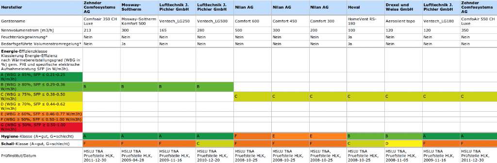

KWL Geräte Vergleich

Danke für den Link - als Anmerkung: Zehnder = Wernig (und hat optionale Feuchterückgewinnung, die in dem Vergleich nicht dargestellt ist) |
so gesehen sind so manch hämische Bemerkungen über die Wernig KWL KWL [Kontrollierte Wohnraumlüftung] eigentlich recht unangebracht ?! Was genau macht nun die D&W zum propagierten Top Produkt ? ... die Messdaten sind ja eher Durchschnitt ! |
@Claud - Das Gerät ist im Gesamten betrachtet relativ uninteressant (aber trotzdem ein wichtiger Bestandteil). D&W haben ausgebildete Lüftungsspezialisten als Vertriebspartner und Monteure. Die Planung und Ausführung der Verrohrung sowie eines EWT oder einer anderen Frostschutzlösung macht fast immer den entscheidenden Unterschied zwischen "funktioniert zufriedenstellend" und "funktioniert schlecht". Die hauseigene Plastik-Verrohrung von Wernig ist eben nicht des Lüftungsspezialisten erste Wahl.
http://www.wernig.at/fileadmin/Daten/Pdfs/Register_1.pdf |
diese Argumente betreffen aber nicht das Lüftungsgerät an sich sondern die Anlage rundherum.
Bedeutet das, dass die "Serviceleistung / Panung" der eigentliche Unterschied zu anderen Herstellern ist und nicht die Qualität des Produktes an sich? Schon klar das der Lüftungsbauer seine Röhrln verkaufen und verbauen will --- Wertschöpfung ! Wenn alle Rohre bauseits im Beton eingelegt sind bleiben zur Gerätemontage und Inbetriebnahme nur wenige Stunden übrig die der Lüftungsbauer verrechnen kann. |

@Claud -
Die Geräte unterscheiden sich schon im Detail, nur ist zwischen den Geräten (außer beim Unterschied Trommelwärmetauscher/Plattenwärmetauscher) keine direkte Auswirkung auf die Anlage zu "spüren". Unterschiede gibt es in der Verarbeitungsqualität, Leckagen (intern und extern), Steuerunsmöglichkeiten, integrierte Heizregister, Filter(flächen) (Betriebskosten!), usw. Meine DomoAir erfüllt sicher den gleichen Zweck wie eine D&W und ist bezüglich Primärenergie-Effizienz vermutlich sogar besser (siehe http://www.energiesparhaus.at/forum/24762 ), aber die D&W ist einfach besser verarbeitet, kostet aber auch mehr. |
