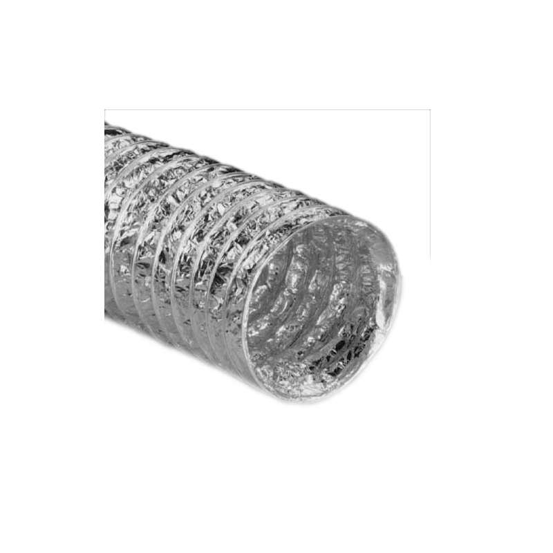

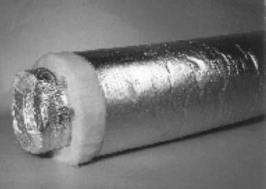

Der Installateur eines Bekannten schlägt Schalldämpfer in folgender Form vor. Das flexible Alurohr sieht etwa so aus (zusätzlich mit kleinen Löchern versehen) und soll mit Mineralwolle ummantelt und dann alukaschiert werden.
2012/20120511610744.PNG
Meine sofortigen Bedenken: Mineralfaser fasert und gibt kleinste Faserteilchen an die Zuluft ab. Somit doch Gesundheitsbedenklich?

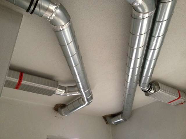

21.5.2012  (#5)
2012/20120521304225.JPG
ja, es sind westersilent.
fakt ist, dass sie mineralfaserfrei sind. würd nix anderes nehmen.
gruß, alex
