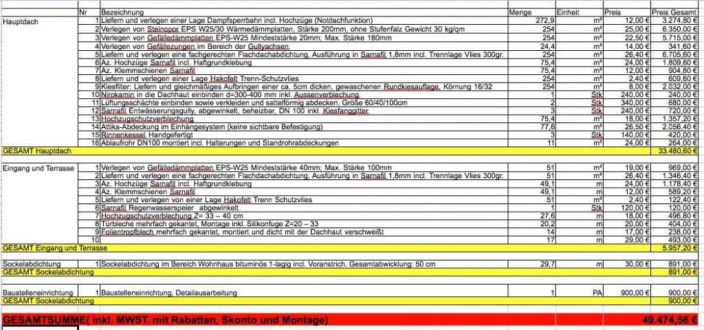

habe ein Angebot für ein Flachdach erhalten, kann mir jemand der sich mit der Materie auskennt sagen ob das angemessen ist? Vielen Dank schonmal

254m² Dachfläche?
Der Preis ist schon gewaltig aber ich denke für die Fläche ok.
Habe für ca 120m² Dachfläche 17000 bezahlt.
Habe mir aber die Styroporplatten (Dämmung und Gefälle) selbst verlegt. Ist wirklich einfach.

Die Preise sind noch unverhandelt? - 26,- netto für den m2 verlegte Folie ist erfahrungsgemäß überzogen - machens auch um 20-22 Euro netto...
Ebenso das Trennvlies - 2,40 ist eindeutig zu hochpreisig.
Insgesamt denk ich, dass man das Anbot auf ca. 28500 handeln kann - mit entsprechenden Gegenofferten und den richtigen Argumenten.
edit: natürlich die dacharbeiten auf 28,5 - nicht das ganze :)
