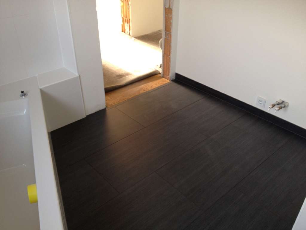

@speedcat - gibts ein foto von den fliesen? würd mich mal interessieren? |
@mavita, - klar gibts das, fotografiert wurde so ziemlich alles und jedes:).

@speeedcat - Sieht super aus!
Kurze Frage: In welchen Preisbereich spielen den deine "Monster"-Fliesen. Ich habe mir 90x45er geleistet (sauteuer) und die schauen jetzt eigentlich net so toll aus, weil diese ganz leicht bombiert waren, und man natürlich den geringen Höhenversatz beim Verlegen im Verband sieht! ist eh net amal ein Millimeter, aber man siehts halt! |
