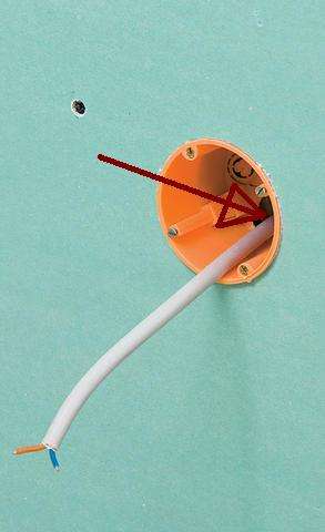

Meine die Leerrohre, welche in die Leerdosen gehen -
2012/2012042513378.JPG
Wo das Kabel dann rauskommt.
DB habe ich keine, baue mit Leichtbeton.

hmWenn die Schläuche innerhalb der luftdichten Schicht bleiben, brauchst du m.M.n. nichts abdichten.
Wenn nicht, dann würde ich die oben verlinkten proClima Stoppa o.Ä. verwenden. Vorteil: Du kannst ganz leicht ein Kabel nachziehen.
Wenn auch die Dose die luftdichte Schicht durchdringt, solltest du luftdichte Dosen verwenden. Bei deiner Bauweise wird das aber eher nicht der Fall sein, denke ich.
Ist das eigentlich ein Originalfoto von dir? Oder nur ein schematisches Bild?

ist nur ein schematisches bild - die stoppa halten nur bis -10 grad, auch suboptimal für außen.
handelt sich um ein ganz normales niedrigenergiehaus. habe auch bereits begonnen, außen rum mit acryl zu arbeiten. dann kam der tip mit silikon...

Grundsätzlich macht es ja eigentlich nur für einen Blower Door Test Sinn die Elektroverrohrung abzudichten.
Grundsätzlich soll ein Haus so dicht wie möglich sein. Deshalb ist jede Maßnahme, welche die Dichtheit des Hauses erhöht sinnvoll. Du machst den Blower-Door Test ja nicht des Tests wegen, sondern um Dichtheitsmängel festzustellen und nach Möglichkeit zu beseitigen.
Das hat jetzt mal grundsätzlich gar nichts damit zu tun ob es ein Passivhaus ist, oder nicht.
Innerhalb der luftdichten Schicht brauchst du dir die Arbeit auch nicht antun. Ich sage aber auch nochmal: Persönlich würde ich kein Acryl verwenden. Schon alleine deshalb weil du das Zeug irgendwie wieder rauskratzen musst, wenn du ein Kabel nachziehen willst. Außerdem ist es nicht dauerhaft, wie du selbst im Eingangsbeitrag schreibst.
Lg,
markus
P.S.: Du brauchst die Stoppa ja nicht außen reinzustecken, sondern kannst sie am Innenende des Schlauches verwenden. Dort sollte es besser keine -10°C mehr haben. Sonst hast du sowieso ein Problem.
