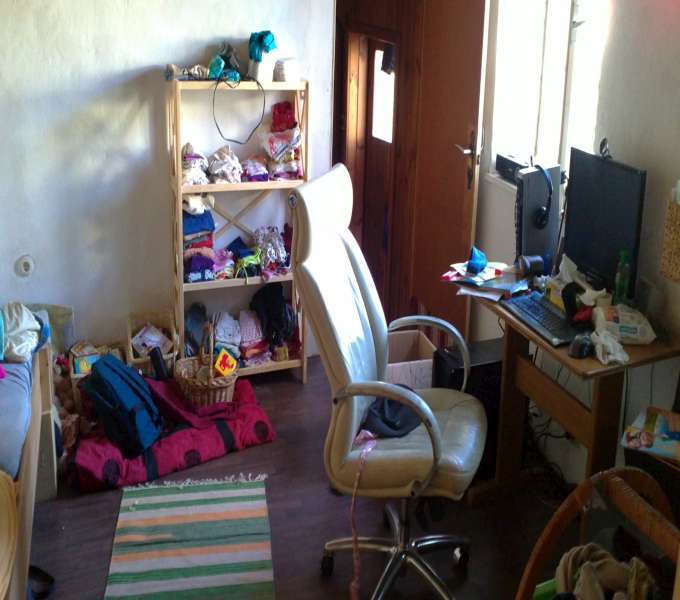

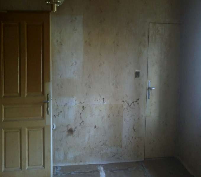

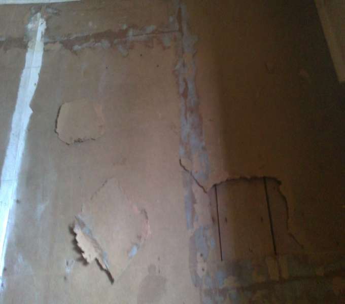

Es ist eine Verlassenschaft und das zurzeit größte Problem ist das "Wertvolle" Klumpat das entsorgt werden mussemoji
Zudem haben wir mal einen Raum provisorisch Hergerichtet, um uns ein kleines bescheidenes Leben zu ermöglichen.
Es wurde nur die 5-fach Tapete mittels Dampfreiniger runtergeholt und die Mauer verspachtelt, dazu einmal schnell gestrischen, der Boden(Belag) wurde durch billigsdorfer Laminat schnell Ersetz im großen und ganzen nicht Schlecht gewordenemoji(Die ersten Tage haben wir im Zelt verbracht, bis am 3Tag ein Temperatursturz mit Graupelschauer auf uns zukam, da haben wir die Flucht ins Haus bei 1/4tel fertiggelegten Boden gewagt!)

Zudem haben wir bis jetz ein wenig Gartenpflege betrieben(7m hohe Tuienzäun gefällt), die Küche, Kinderschlafzimmer und Wohnzimmer haben wir den Putz runtergekopft!(Welch Staubfreie Arbeitemoji, (Mit weissen Einwegoverall und Staubschutzmaske mit Brille ein Herrliches Foto wenn ich es nur finden würde)
Noch haben wir nicht alles 100% abgeklopft von der Decke habe ich irgendwie schiess das ich da, "oben" aussie schauen könnte(Bj 1910 zubau 1970).

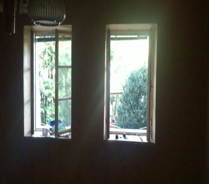

  •  Hiob
25.4.2012  (#16)
2012/20120425297206.JPG ist doch schon um einiges Gemütlicher oder nicht?
